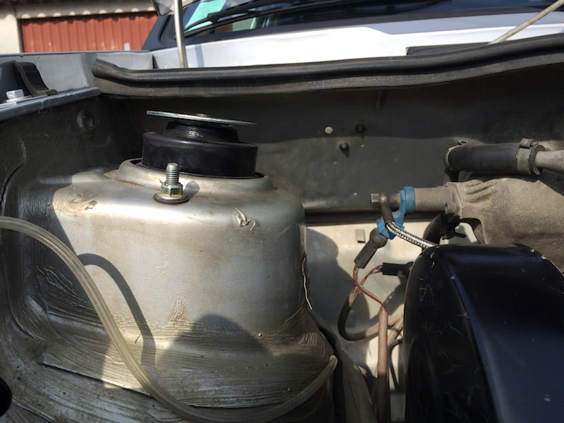

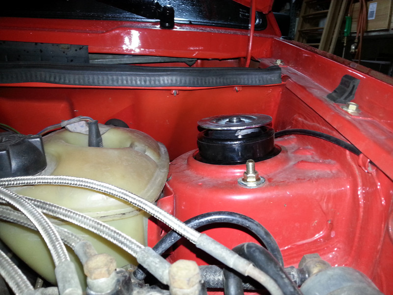

Kayaba neufs avec moins de 2 Km
Je suis vraiment maudit ou toutes ces marques reconnues vendent de la merde en barre ???

Re: Palier amortisseur bruyant
franchement passe sur du rotulé , certes un peu plus raide mais c'est ce que j'ai et plus de soucis
D2 en fait ou sinon TK MOTORSPORT
Résultat pour un même produit :Xtof et Marc satisfaits, moi moyennement , Gilloo pas du tout..c'est vraiment n'importe quoi ..
Merci Philippe, après relecture intégrale de ce post, les avis divergent sur les Monroe (Sgane pas emballé, mais usage circuit), Febi semble faire par contre l'unanimité..Il va donc falloir passer par le Luxembourg ou l'Allemagne?
C'est quand même hallucinant de vendre des produits aussi pourris. Ou alors je les monte mal mais en même temps c'est compliqué de se louper...
J'attends les réponses du fournisseur et du fabricant. Je vous tiens au jus.
Ça va se terminer avec des pièces d'occasion VW cette histoire.
Race parts ne voit aucun inconvénient à passer les pièces en garantie. Ils me demandent si ce n'est pas juste la couche supérieure de caoutchouc qui se décolle et que ça n'aurait pas d'impact sur la fonction de la pièce. Il en a vendu plus de 40 sans problème remonté.
Pour ma part je trouve ça très étrange d'autant que ça rabaisse la voiture et que ça allonge la course de détente de la suspension.
A voir ce que KYB en dit...

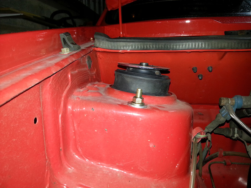

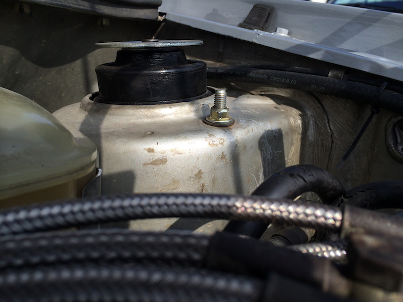

Voila des photos d'aujourd'hui, après 2 ans d'utilisation ils sont plutôt pas mal...
- Palier KYB 1.jpg (187.41 Kio) Vu 2772 fois
- Palier KYB 2.jpg (162.24 Kio) Vu 2772 fois
Tu trouves ?
Soit les paliers ne sont pas conçus comme à l'origine soit c'est vraiment de la daube.
Quand je regarde la position de la coupelle inférieure sur les miens neufs non montés, il y a un écart énorme par rapport à ce que l'on peut attendre.
Cet écart se retrouve au-dessus dès qu'ils sont en appui.
Franchement c'est très bizarre.
C'est certainement dû à la conception de ce modèle (cette marque) car ils ont cette tronche depuis l'instant ou je les ai posés...
