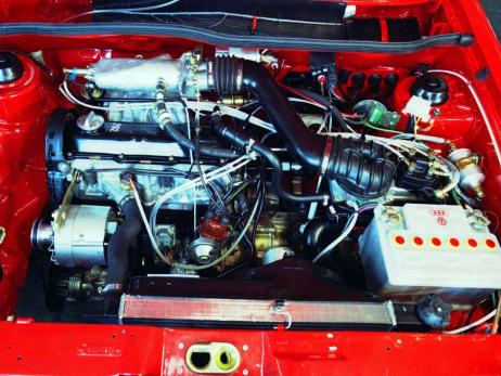

J'ai vérifié et ce n'est pas les protos 75 comme la VS 70 qui utilise la patte.
Ce qu'elle a de spéciale à cete emplacement cette VS 70 c'est l'accumulateur de pression au dessus du maître cylindre.
La patte et l'ullumage transistorisé c'est sur cette photo:
Toutefois... je ne sais plus la source de cette photo!
Logiquement cela devrait être une année modèle 77 vers septembre 76v (pipe d'admission embout rond, paliers ancien, 3 crochets) mais où est le radiateur d'huile????
Si certains savent m'aider même par MP pour les timides..

Je trouve cette photo d'autant plus bizarre, qu'on dirait un modèle 77', qu'elle n'a pas le radiateur d'huile mais la fiche diadnostique bleu sur le plateau sonde :bizarre:
