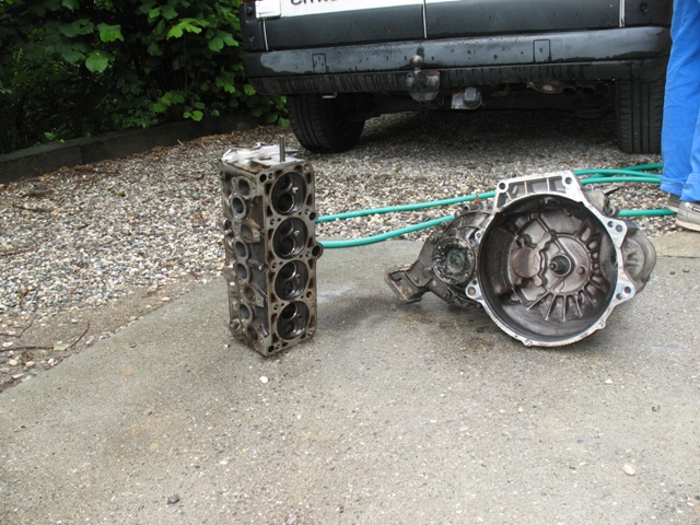

La culasse et le bloc sont revenus de chez le rectifieur, pas besoin d'après lui =D, on va juste déglacer les cylindres ( c'est comme ça qu'on dit :bizarre: ?) et roder les soupapes/sièges.

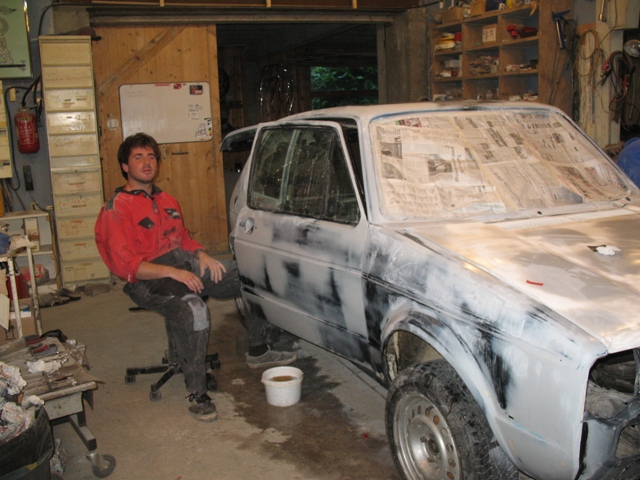

Hier couchés à 1h du mat avec mon papa, on a poncé toute la caisse au 320, fait les jours d'ailes/capot, aile/porte pour mettre définitivement les ailes en place !! ( si j'ai un conseil à donner, éviter dans la mesure du possible les ailes refaites de mecatechnic par exemple, car c assez difficile à bien mettre en place et pour faire des jours réguliers...) Et ce soir, rebelote au 600 après les dernières pointes de mastic.

La culasse est chez le rectifieur pour changer les 8 guides de soupapes ( qui avaient un peu de jeu), et refaire les sièges et surfaçage si il y a besoin !! j'espère la récupérer vendredi pour remonter le moteur dans le week end !!
