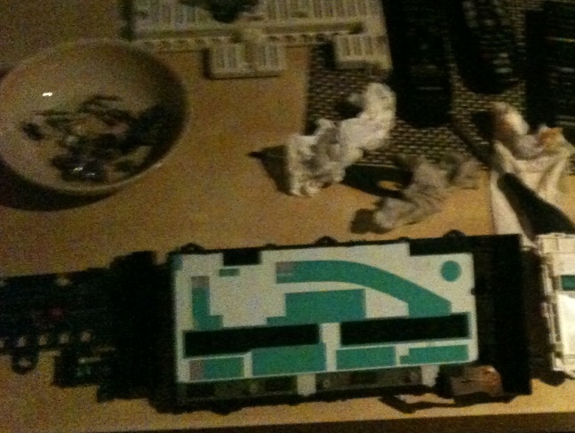

Digifiz en poche et démontage pour nettoyage déjà effectué !

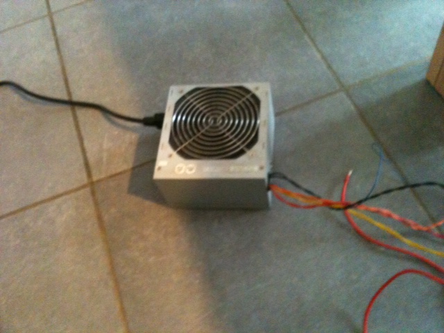

alimentation de pc pour le test
alim pc.JPG (112.85 Kio) Vu 6546 fois

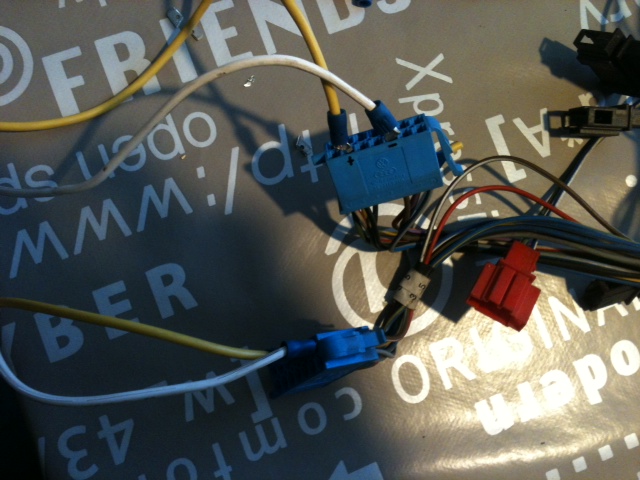

bidouillage des fiches
cablage test.JPG (122.62 Kio) Vu 6546 fois

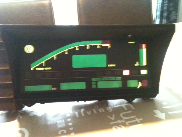

test eclairage
test eclairage.JPG (107.31 Kio) Vu 6546 fois

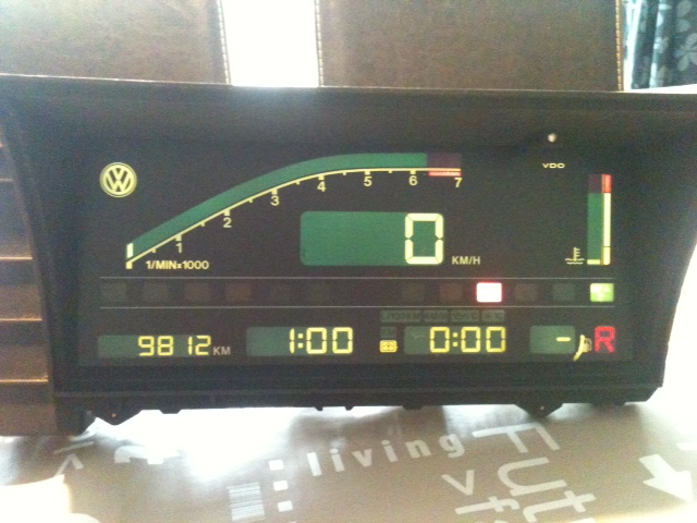

test complet
pas mal hein!! :vivemoi:

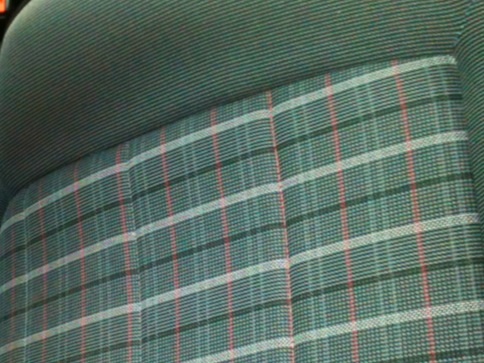

Pour éclaircir le type exact de ta voiture, le tissu intérieur est un HZ ou un de Match/Spécial?

@philipe , dixit mon étiquette page 2 de mon poste ... C est HZ!
Donc ni spécial encore moin match !

oligti a écrit :@philipe , dixit mon étiquette page 2 de mon poste ... C est HZ!
Olivier
Oui, Olivier.
J'ai vu et constaté déjà mon erreur dans un autre post de ton sujet.

Bonsoir Philippe voici un photo de mon intérieur

En effet, c'est bien un HZ.

un digifiz a 9000km, t es parti pour 290.000Km car a 299.999, c'est pas 300.000 mais ------
refusé au CT en Belgique
je vois que tu as bien retenu la lecon pour la fiche de la boite, il suffit de prendre une de G3 tdi 90cv, ca ira tout aussi bien
attention la prise d'info du compte tour est sur le boitier Digifant et non sur la bobine comme pour un compteur a aiguilles
belle auto en tout cas
