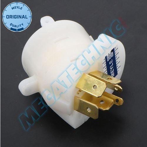

Au niveau électricité maintenant tout fonctionne (phares, essuie glaces, clignotants, manos...) sauf le klaxon ( pb de relai ou de masse)...Je change actuellement les amortisseurs avant ainsi que les silentbloc.

Pour ton klaxon, tu devrais essayer de changer ton contacteur de neiman. Ca devrait résoudre ton problème.
https://www.mecatechnic.com/fr-FR/conta ... B11625.htm
