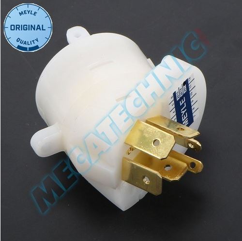

par olivier67
Salut Christophe, je vois que tu avances doucement mais surement. C'est bien!
Pour ton klaxon, tu devrais essayer de changer ton contacteur de neiman. Ca devrait résoudre ton problème.
https://www.mecatechnic.com/fr-FR/conta ... B11625.htm
- Capture.JPG (34.66 Kio) Vu 13235 fois
Re: Présentation golf 1 GTI 1984 vert Lhassa
Posté : jeu. 1 févr. 2018 21:46
par christophe13
Salut Olivier,
Merci pour l'info, je vais regarder ça...
