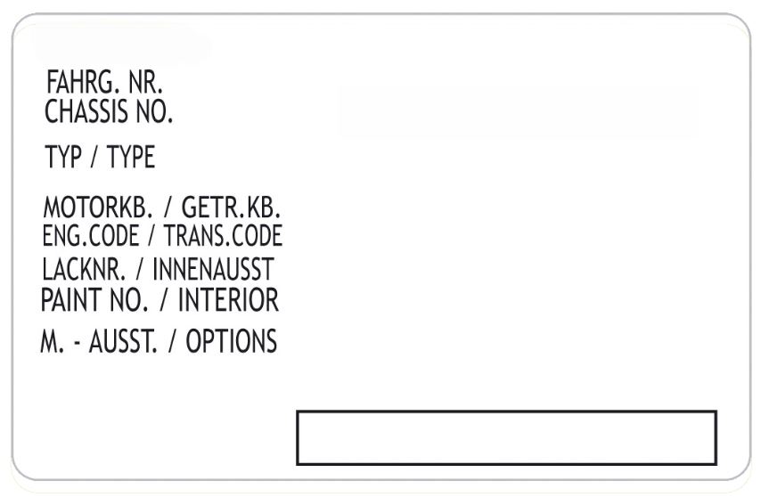

Est ce que la police est bonne? J'en ai vu des différentes. Bon le rectangle au bas je ne vois pas trop son intérêt.
Etiqu‭ette vierge.JPG (44.44 Kio) Vu 9774 fois

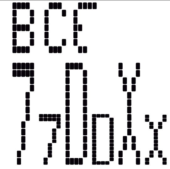

Pour les chiffres j'ai fait ça:
Ivan si tu peux me confirmer. Et Bils, je t'ai envoyé mon adresse mail depuis plusieurs jours. A l' occasion... :coucou:

Au vu des photos étiquettes tu as fait un excellent travail!
Puisque tu souhaites l'affiner au mieux (une excellente chose!!!), je vais tâcher de te faire une photo de l'étiquette de ma voiture.
En fait je constate que les photos d'étiquettes avaient pour but de pouvoir définir le véhicule alors que toi... tu cherches à définir la police utilisée pour l'étiquette!!
De plus je crois que la police ou plutôt le cadensement de l'imprimante est différent entre l'étiquette "carnet d'entretien" et l'"étiquette voiture".
à noter que c'était le concessionaire qui colait les deux d'où le collage approximatif su véhicule... et certaines inversions voir .. des doubles collages!! (si si!) :mrgeen:

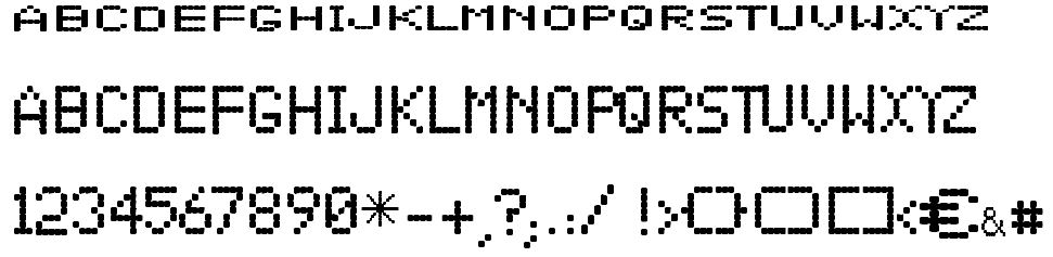

tiens cherche sur google : "Pin Dot Matrix font" ou simplement "Matrix font ". :wink:
une star micronics?? :?:

As-tu regardé ton étiquette Bils? Pour les polices de matrix, c' est pas mal. Seulement, pour les étiquettes, la forme des lettres est vraiment particulière. Je vais essayer avec un peu plus d' espace pour voir ce que ça donne. Le résultat est légèrement différent une fois modifié en ttf et lors de l'impression. Bon encore une ou deux semaines de travail en perspective. :roll:

Je pense que les points sont un peu plus séparés, et il faudra imprimer en gris foncé plutôt qu'en noir, il me semble.
Re: Reproduction autocollants VW
Ivan, sur base de la photo intérieure de la mienne sauf si je me trompe; les caractères imprimés sur les étiquettes de "Golf 1" sont fait sur base d'une matrice de 5 points de large et 14 de haut. Cela indépendament des étiquettes du carnet d'entretient qui lui a une réolution différente!
A priori les imprimantes utilisées travaillaient en tête double standards de 9points et n'utilisent pas les points extrêmes (9-2=7).
Cela cae j'ai la photo d'une étiquette où on voit clairement le désalignement périodique entre les deux têtes :lol:

Je suis parti sur 5 de large et 7 de haut. Çà me semblait assez proportionnelle. Sur les images c'est pas très évident à distinguer. Pour la couleur c' est pas un soucis.

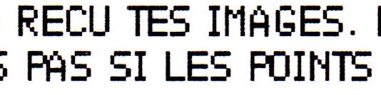

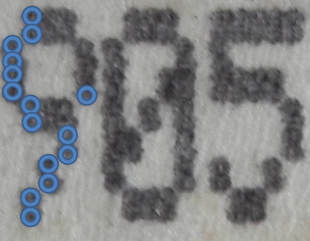

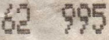

Tout est une question d'interpretation :lol: ( bon je lavoue je suis ch*ant...)
Sur les photos que je t'ai envoyé :P
Moi je distingue 5 lignes de larges et 14 de haut.
Pour imprimer une double tête de 2X9 points, la première fait les point paire, la seconde les impaires. Ce qui crée un écart quand désynchronisé
dot matrix error.jpg (90.67 Kio) Vu 9669 fois

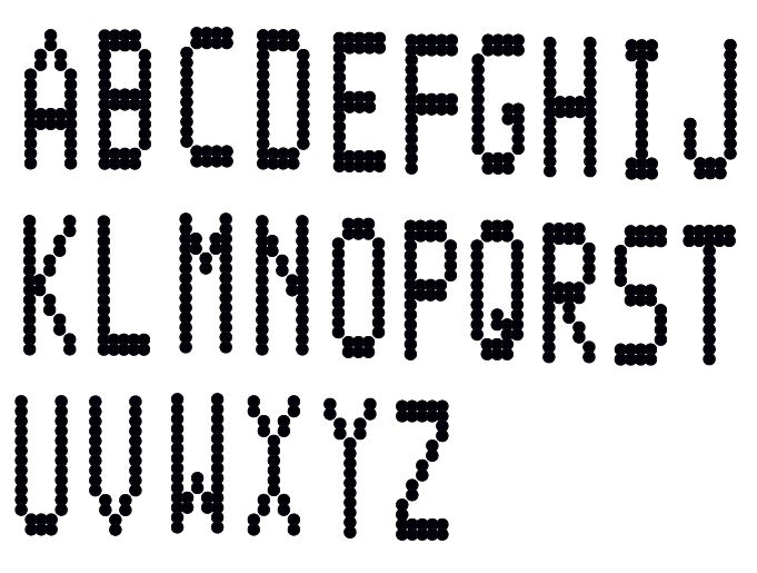

voici (en tenant compte de points et non de carrés)
9dot matrix 9-14.jpg (29.35 Kio) Vu 9667 fois

A ben là je vois mieux! Tu peux m'envoyer 15 photos si je vois pas ça je peux pas le faire. Donc il faut que les points soient ronds et en plus qu'ils se chevauchent. Rien que ça! :lol: Heureusement que je travaille de temps en temps ça me permets de me reposer! :lol: Nan je rigole tjrs beaucoup de boulot. Je vais revoir ça de plus près. :up:
5 de large et 7 de haut ce sont par contre les "petits caractères" :wink:

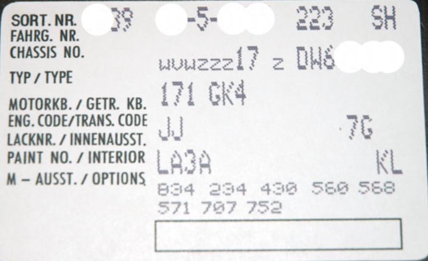

Tu pourrais me donner s'il te plait les dimensions de ou des étiquettes? Celle de la 2 et plus longue il me semble .Par contre je vois que certain points sont légèrement décalés. Donc ne me demande pas ça! :lol: Et merci à Ivan. :hero: Je reçois à nouveau les notifications. Toujours opérationel! :up:

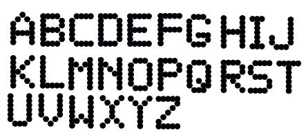

Est-ce que la forme des grandes lettres est conforme?
Les petites:
