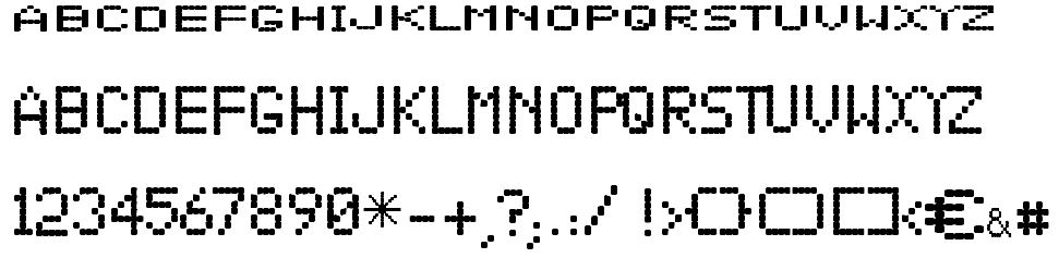

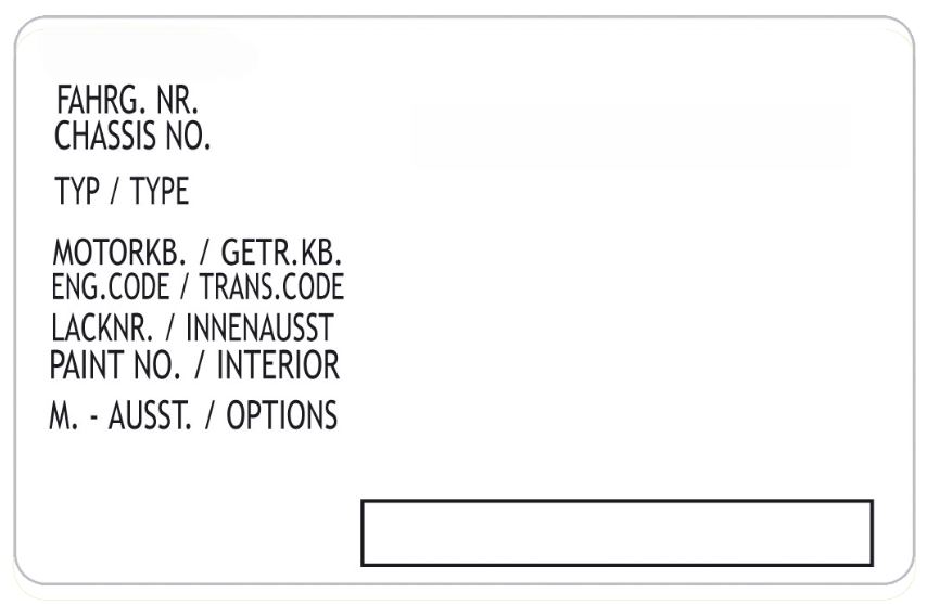

Est ce que la police est bonne? J'en ai vu des différentes. Bon le rectangle au bas je ne vois pas trop son intérêt.
Etiqu‭ette vierge.JPG (44.44 Kio) Vu 9793 fois
Avec une autre police:

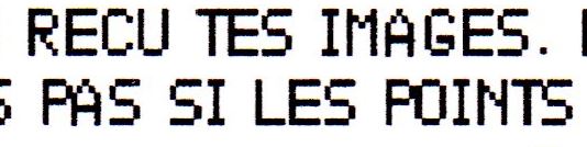

Bon je reconnais que les étiquettes ne sont que des copies que j' ai trouvé sur le net. Par contre pour que chacun puisse mettre ses références il me semblait préférable de refaire une police d' écriture. J' ai fait un test à l' impression et les points ne ressortent pas très nettement. Je sais pas si effectivement sur les étiquettes on distingue bien ces points. Les photos que j' ai ne sont pas assez lourdes pour voir les caractéristiques.

As-tu regardé ton étiquette Bils? Pour les polices de matrix, c' est pas mal. Seulement, pour les étiquettes, la forme des lettres est vraiment particulière. Je vais essayer avec un peu plus d' espace pour voir ce que ça donne. Le résultat est légèrement différent une fois modifié en ttf et lors de l'impression. Bon encore une ou deux semaines de travail en perspective. :roll:

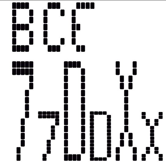

Bils, je ne vois pas comment faire les lettres avec 14 de haut. J'ai fais un essai:
:bizarre:
Re: Reproduction autocollants VW
Posté : mer. 26 févr. 2014 17:56
par Bils
Tout est une question d'interpretation :lol: ( bon je lavoue je suis ch*ant...)
Sur les photos que je t'ai envoyé :P
Moi je distingue 5 lignes de larges et 14 de haut.
Pour imprimer une double tête de 2X9 points, la première fait les point paire, la seconde les impaires. Ce qui crée un écart quand désynchronisé

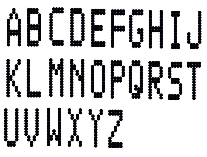

voici (en tenant compte de points et non de carrés)
9dot matrix 9-14.jpg (29.35 Kio) Vu 9686 fois
Posté : mer. 26 févr. 2014 18:14
par olivier67
A ben là je vois mieux! Tu peux m'envoyer 15 photos si je vois pas ça je peux pas le faire. Donc il faut que les points soient ronds et en plus qu'ils se chevauchent. Rien que ça! :lol: Heureusement que je travaille de temps en temps ça me permets de me reposer! :lol: Nan je rigole tjrs beaucoup de boulot. Je vais revoir ça de plus près. :up:

5 de large et 7 de haut ce sont par contre les "petits caractères" :wink:

Tu pourrais me donner s'il te plait les dimensions de ou des étiquettes? Celle de la 2 et plus longue il me semble .Par contre je vois que certain points sont légèrement décalés. Donc ne me demande pas ça! :lol: Et merci à Ivan. :hero: Je reçois à nouveau les notifications. Toujours opérationel! :up:

Est-ce que la forme des grandes lettres est conforme?
Les petites:
