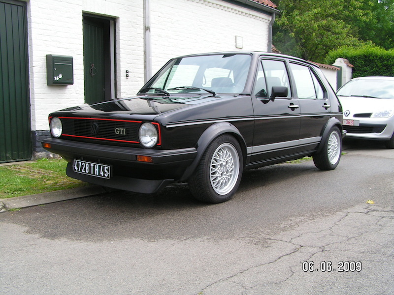

Voilà du 185/55/15 sur RA:

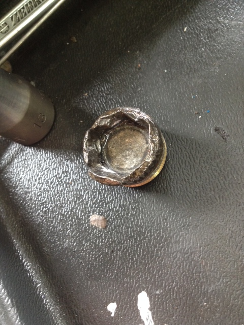

La vidange moteur est effectuée, pas celle de la boîte :| le bouchon de vidange à voulu faire le malin...il avait été serré comme un malade, donc j'ai pas insisté et j'ai recommandé une vis neuve :wink:

La vidange de boite est faite, voici la fameuse vis...
photo 1.JPG (148.18 Kio) Vu 2181 fois

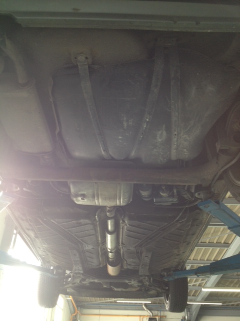

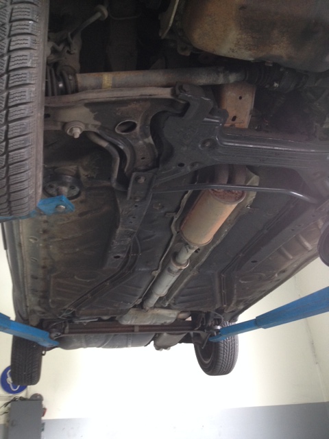

Les dessous de la Golf :
photo 2.JPG (89.06 Kio) Vu 2181 fois
photo 3.JPG (80.34 Kio) Vu 2181 fois

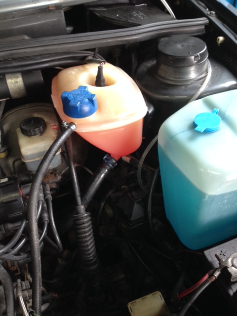

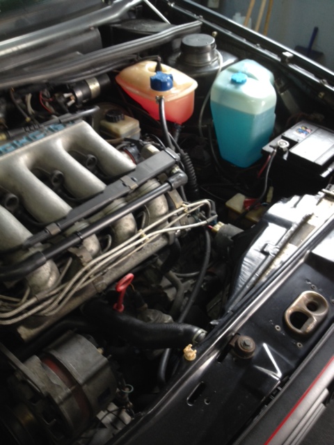

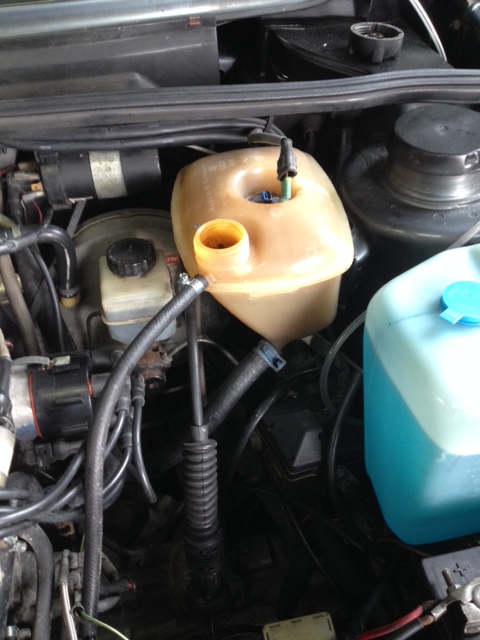

J'ai remplacé le bocal de refroidissement :
AVANT
photo 4.JPG (107.41 Kio) Vu 2181 fois
APRES
photo 5.JPG (99.76 Kio) Vu 2181 fois
le liquide de direction est également changé, il me restera la purge du circuit de freinage :wink:
Petite vue d'ensemble :mrgeen: j'ai un peu de taf encore pour le detailling du compartiment moteur...

c est le bouchon de vidange de la boite ??????????
vwmathieu
Messages : 890
Re: REMISE EN FORME DE MA GOLF !
Message par vwmathieu »
Merci Marc !
Oui c'est bien lui :cry:
Je pense que quelqu'un a essayé de l'enlever sans l'outil adéquat...mais qu'ils n'y sont jamais arrivé,vu l'état du bouchon...et celui de l'huile :shock:
Bref, je l'ai enlevé au mieux que j'ai pu et remplacé :roll:
