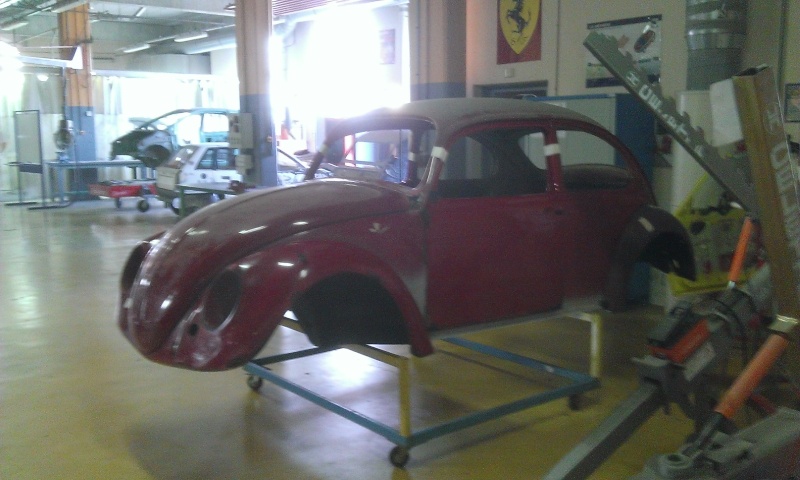

tu te poses tout a fait la bonne question je pense?!
j'ai vue le chef des travaux... j 'ai expliqué que je voulais quelque chose de bien et que je n'étais donc pas pressé...
je viens déjà de déposé une cox :
ce qui est sur, c est qu'il ne voulait pas de soudure a faire car apres c'est des restaurations qui s'éternisent de trop chez eux...
j'ai demandé a venir voir l 'avancement des Projets régulièrement... après on verra bien... j' ose espérer que ca soit bien fait :|

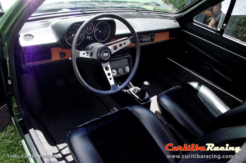

Messages : 2158
Re: 17EG1 1978
J'adore ces TDB dépouillés, avec juste le bloc compteur qui ressort.
Yedog
Messages : 1931
Re: 17EG1 1978
Message par Yedog »
magnifique en effet cet habitacle 8) juste les manos qui dénotent un tout petit peu sur la console :)
Re: 17EG1 1978
3 Manos d'origine sur les passat TS (avec vdo pression d'huile sigle en kP/cm² comme le proto gti 75!)! :wink:
Re: 17EG1 1978
Oui, en effet, celui de la Passat à l'air tulipé.
Le bon est celui qui a l'insigne des armes de la ville de Wolfsburg.
En effet, comme cité par Bils, les 3 manos étaient d'origine.

pas dit qu'ils n'existaient pas d'origine, je les croyais juste cerclés argent pour s'harmoniser avec compteurs et poste :wink:
