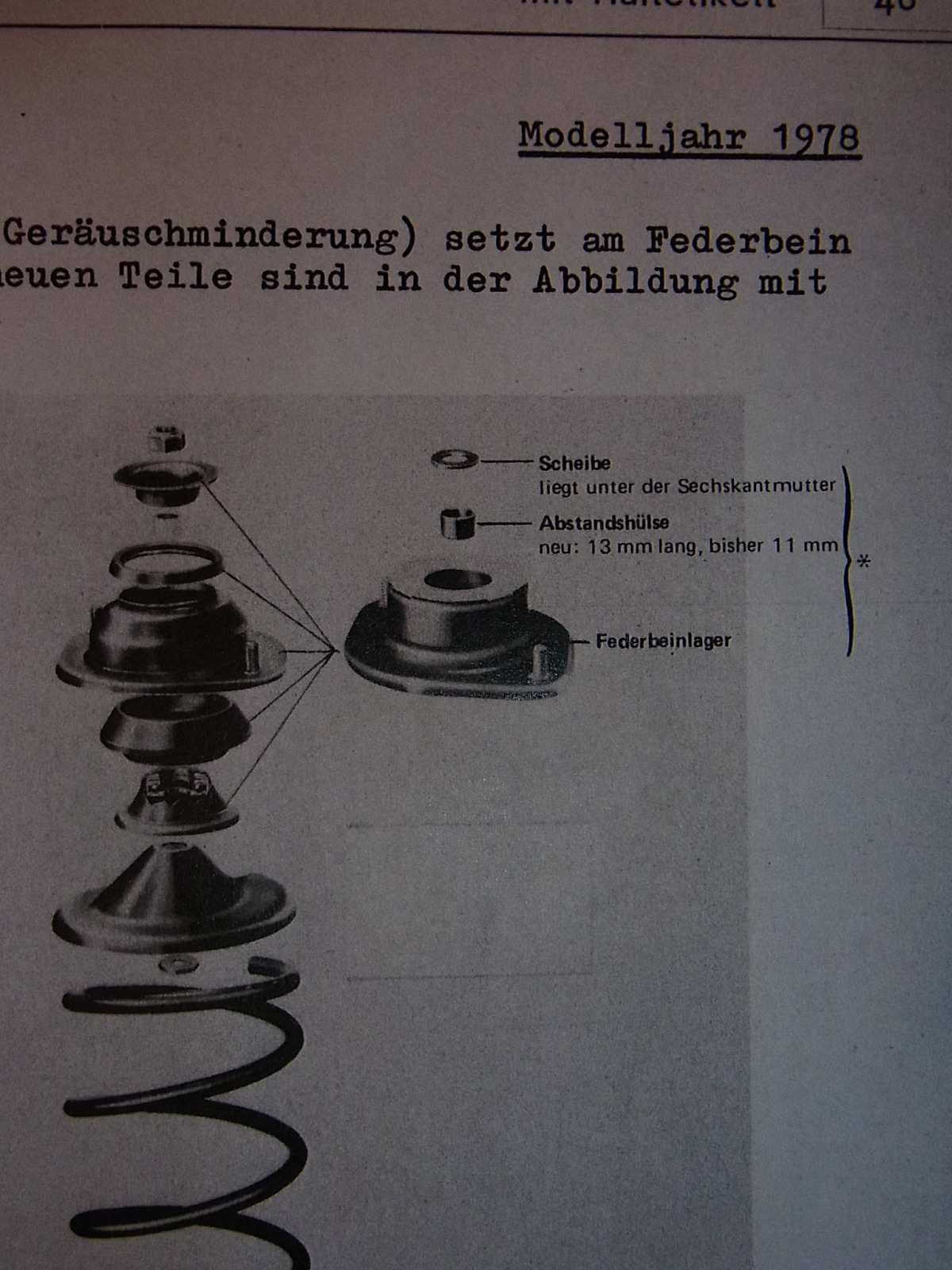

Voici les fichiers que notre ami Matthias vw auto avait communiqué sur le forum allemand golf1.info
confort de conduite et réduction du bruit
- 2q87h94.jpg (374.64 Kio) Vu 4114 fois
- 34zk4z9.jpg (447.38 Kio) Vu 4114 fois

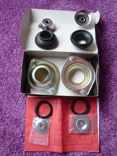

J'ai recu ma boite Bonrath avec les paliers neufs. Comme quoi on arrive encore à en trouver.
Sur l'étiquette de l'emballage de chez "RIEGER" ils indiquent un "-15mm" et sur le document du certificat de conformité ils établissent un -10mm comme valeur de positionnement de la caisse par rapport à des paliers d'origine neufs.
Hop sur le tas avec les autres..

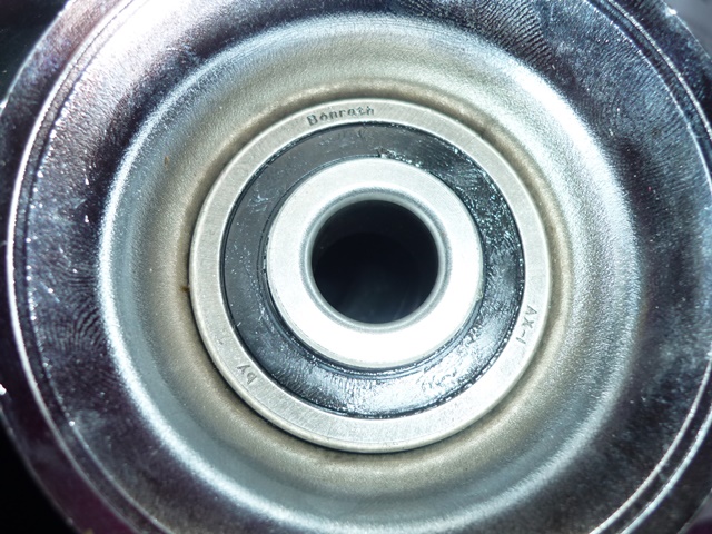

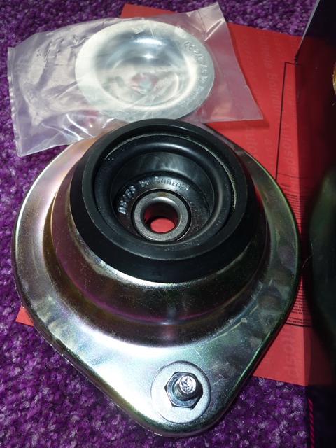

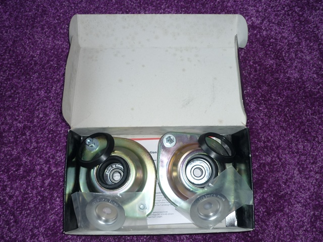

Voici quelques photos.
Notez que quand j'écrivais "avec les autres " je parlais de pièces pour mon projet "gti brune" pas de paliers bonrath..
Le réglage des 1cm doit pouvoir se faire (voir le montage VW jusque 77 qui reprend une entretoise d'appuis sous le roulement de la coupelle).
C'est bien le concept des "VW 74-77" avec une butée de détente (noire sur les bonrath) qui est d'une composition moins casante que le nylon des "VW 74-77"
Hier "au contrôle entrée marchandise" j'avais remarqué qu'un des deux roulements tournait moins bien.
Aujourd'hui en le contrôlant visuelement j'ai vu que la cage extérieure était fissurée à deux places (voir photo).
L'autre roulement a le même soucis de "press fit" avec une seule fissure..
bref.. je vais chercher les roulements adéquats ( après une rapide recherche sur le net je ne suis pas le seul à avoir rencontré ce problème de roulement / instalation de moindre qualité.. ).

Je ne connaissais pas ce problème de roulement !

Les roulements de mes Bonrath ont l'air de bien fonctionner !

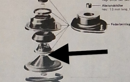

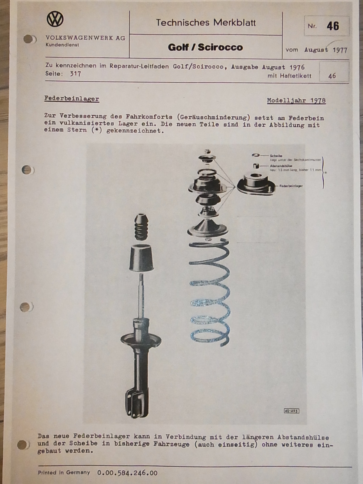

oui, pourquoi ne pas intercaler une entretoise entre la coupelle supérieure de l'amortisseur et la bague intérieur du roulement, celle qu'il y a sur les paliers version2 par exemple ?
- andy
- GB 2017
- Messages : 6911
Re: coupelles superieures bonrath
A priori, j'aurais dis non, car il risque alors de manquer de filet pour l'écrou supérieur de l’amortisseur.
Mais je viens d'aller voir sur une de mes 77 et il reste à l'origine environ 10 mm de filet au-dessus de l'écrou ... donc il serait effectivement possible de mettre une entretoise de maximum 10 mm !
