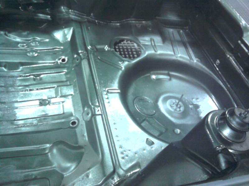

ce week end, j'ai fait toute la partie arriere, à savoir les joints sous la caisse et dans les cloches arrieres. remettre la meme structure comme a l'origine sur le chassis et 100% fini dans les passages de roues arrieres
J'ai démontés les pieces provisoires à savoir le train arriere et la suspension d'une diesel afin de faire les travaux proprement.
les trains originaux sont en cours de réflexions (peinture à l'epoxy noir)
Le week end prochain ca sera le tour aux 2 bas de caisses

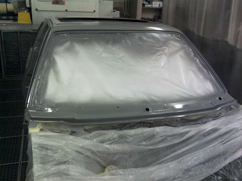

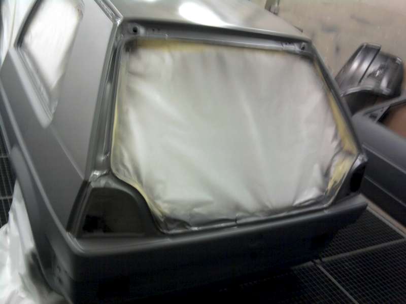

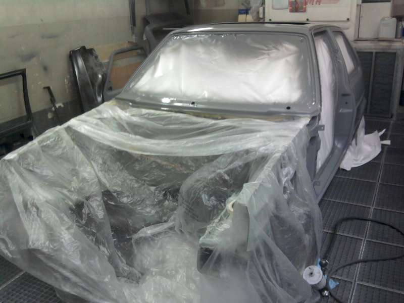

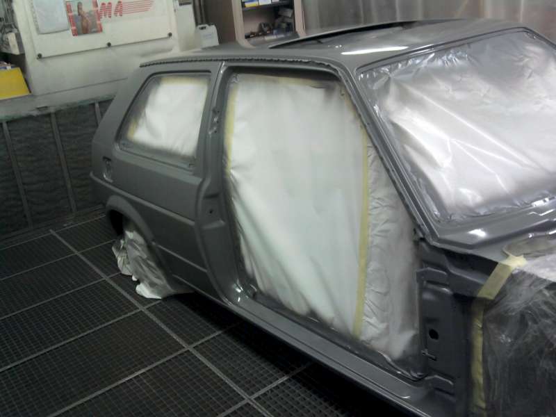

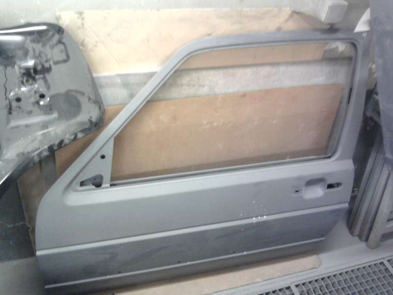

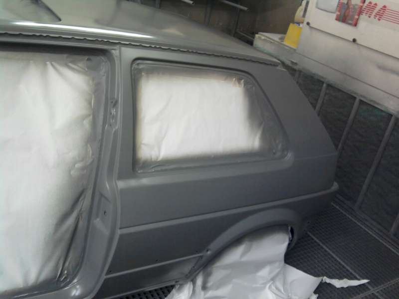

Et bien voila un beau WE de passé non pas au soleil mais sur la G2
Les 2 ailes, les 2 portes le hayon et le capot sont traité au petit lait (fixateur de roule) poncés, mastiqués et en surfacer
Ouf, une bonne chose de faite
Le flan chauffeur et la face arriere sont prêtes aussi en surfacer
la partie arrière du planché a reçu de retour la structure ainsi que les joints et le goudronnage comme à l'origine.
Suite à un acccident la contre aile avant droite a été rfaite aussi comme à l'origine et le bas de caisse remis en état vu que cela avait été réparé à la va te faire foutre.
Pour les photos, suite cette semaine au prochain passage par le garage

Me voila de retour apres une bonne journée de travail, en plus un lundi de Pâques alors qu'il fait si beau....
Mais ceci en vallait vraiement la peine
Place aux photos

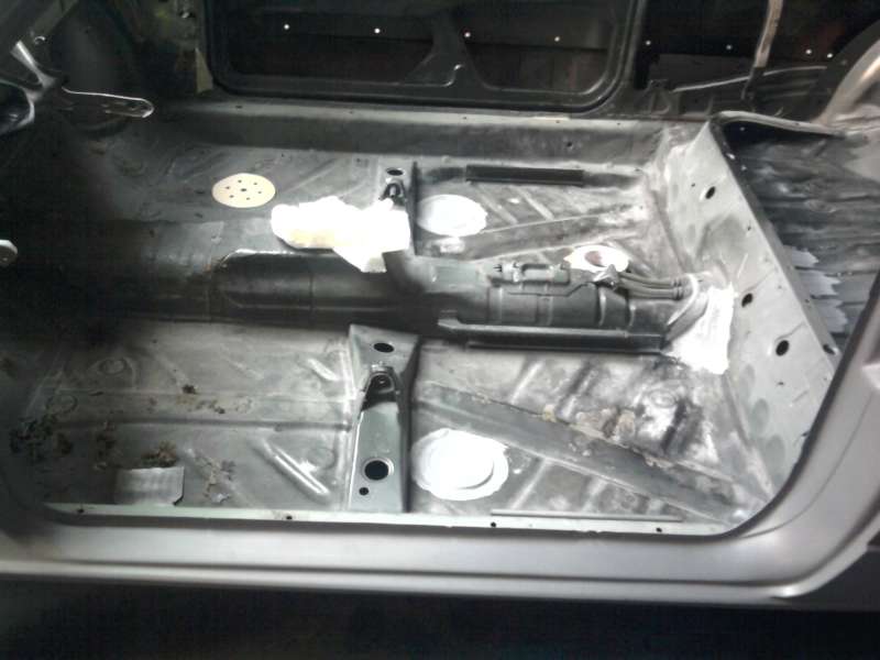

Aujourd'hui en rentrant du boulot je me suis mis à démonter une G2 donnatrice d'organe
le 16S est presque dehors
reste les cardans et ainsi le groupe complet sort
La suite est pour ce week end

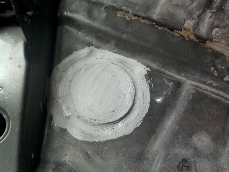

Et bien me revoila, la donatrice d'organe est à poil, le KR est dehors,reste le tableau de bord et le circuit elec

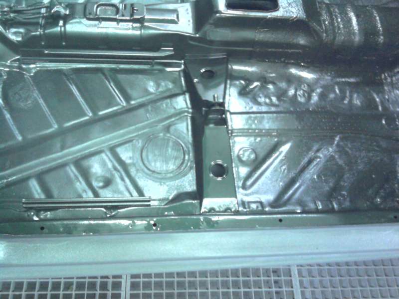

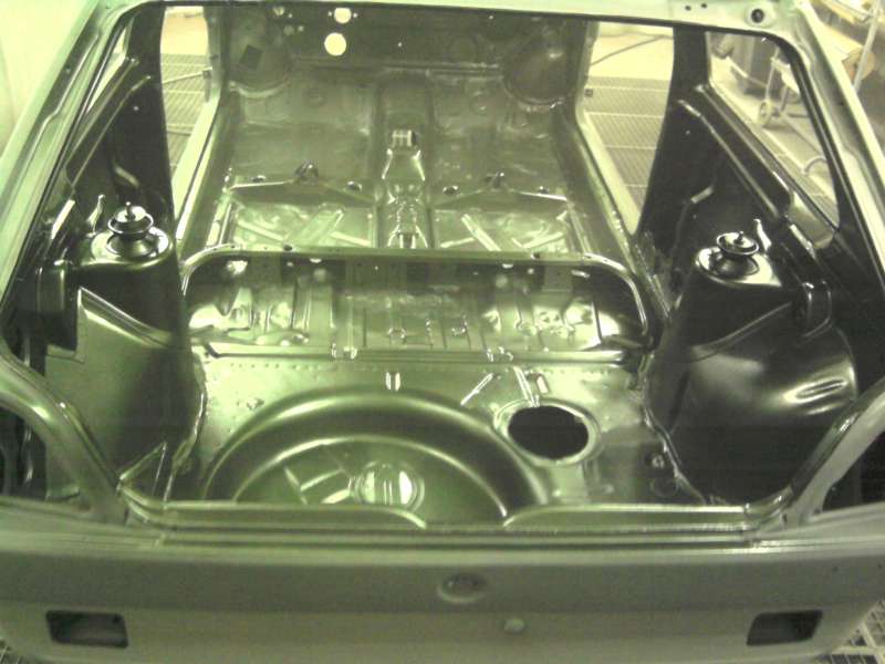

du coté de la OAK VERT (couleur) ca avance à grand pas
quelques réparations s'imposent pour etre certain d'une bonne etanchéitée au niveau du planché
Le planché à été remis comme à l'origine avec sa structure cahoutchouteuse et puis avec l'anti gravillons noir suite au sablage de celui ci
Les passages de roue arriere aussi en ordre.
peinture de l'habitacle avec la couleur L94E vert OAK
désolé pour la qualitée, mais avec les neons, pas top comme photo
la suite pour le WE du 13 juin

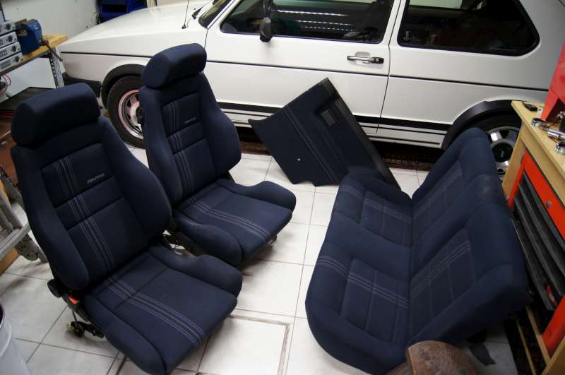

ca avance mais un peu au ralenti car je viens de faire l'acquisition d'une petit soeur allemande puis hollandaise qui sera naturalisée belge la semaine prochaine, bref je dédouane
C'est un PL dans une edition one, retour vol mais je lui ai trouvé ceci pour la remettre d'origine
