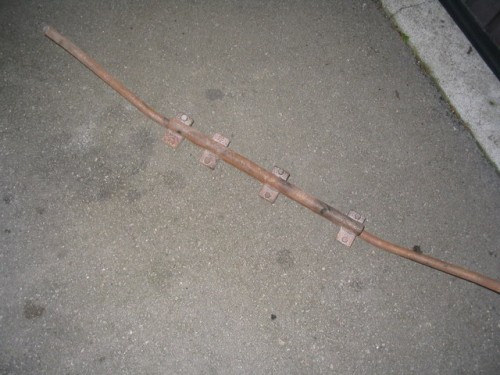

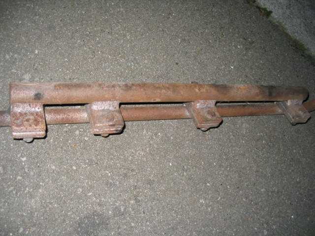

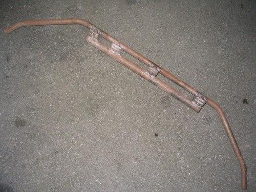

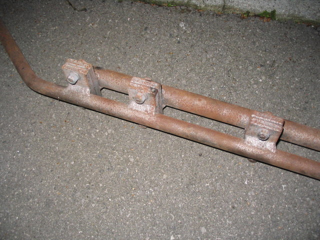

Essai et montage a blanc avant restauration
Posté : lun. 8 juin 2015 20:21
par nico1800gti
Après franchement c est pas celle-ci que je compte mettre car pour la trouvé (bon courage a moi :lol:).
Pour la concevoir j ai aucune info (est ce de l acier ressort ? la matière des autres pièces ? ect.....).
Donc je pense partir plutot sur une barre comme ci-dessous ou une dans ce genre la.
Sur la dernière photo il y a les tirants sur uniball moi c est pas mon but par-contre.
(il me reste quand meme a étudier la matière adéquate)

par golf racing
ou as tu trouve cette rouge stp?
Re: Essai et montage a blanc avant restauration
Posté : lun. 8 juin 2015 20:43
par nico1800gti
Je l ai trouvé dans un forum "US" connu vw vortex,
mais je crois que nous avons le meme probleme car il m a été impossible de trouver la provenance de cette barre :?
Le topic datait de 2009 et le magasin américain ne n en produit plus,après de grosse recherche toujours rien.
Si je la trouve je t en fait part (j espère pareil si tu la trouve 8))
et encore felicitation golf racing pour tes projets, j ai toujours plaisir a les regardés avancer :up:
Posté : lun. 8 juin 2015 20:56
par golf racing
merci
je me permets de te corriger . Tu dois que c'est une barre de renfort, mais c'est une barre de torsion qui a une fonction anti roulis et reglable en dureté
vu sa section, ca fait double emploi avec une barre de forme origine plus grosse .
Personnellement, j'en ai une en place de l'origine de marque Neuspeed plus grosse en diametre 26 plus une barre de section ronde de diametre 18 env dans le L du train arriere acheté chez MATEC il y a 25 ans env
Posté : lun. 8 juin 2015 21:22
par nico1800gti
Tu as raison de me corriger :) je cherché le terme exact,
je l avais au bout de la langue alors ça a fini par barre de renfort! :lol:
oui elle est cool pour les réglages (c est meme le top du top) mais pour la trouver :roll:
la neuspeed en 26 mm :wink: ça doit etre top, elle me tente énormément d ailleur,
chez "mjmautohaus" elle vaut 189 dollards (elle est en 28 mm par contre) ce qui n était pas si onéreux
mais malheureusement "out of stock" et les les autres revendeurs la vende trop cher a mon gout.
Par contre cette barre de section ronde de diametre 18 env dans le L du train arriere pense tu que c est de l acier ressort ou autre? et est ce qu elle est pleine? :bizarre: (merci)
(il y a surement possibilité de concevoir une) mais en trouver une deja faite ça serait encore mieux 8)
Posté : lun. 8 juin 2015 21:37
par golf racing
oui bien sur elle est pleine en acier a ressort
Tu peux en faire fabriquer une chez STRS (fabricant de ressort) à bagnolet en donnant les cotes souhaitées http://fabricant-ressort-court-torsion- ... inette.fr/
Par contre pour déterminer la dureté :bizarre:

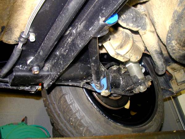

Posté : lun. 8 juin 2015 22:06
par Bill Blue
Sans avoir tout lu des autres réponses, j'allais te faire la même que GolfRacing, avec la remarque supplémentaire que ce n'est pas du tout homologué Gr1.
La traverse que tu veux ajouter n'est pas réglable, tu ne connais pas ses dimensions ni l'épaisseur de matière et encore moins sa torsion!!
Voici un système réglable pas trop cher à reproduire et homologué: Ceci est extrait de la présentation de ma noire de course sur l'ancien forum:
http://www.passiongolfgti.com/newForum/ ... 18&t=16156
et la suite
http://www.passiongolfgti.com/Forum2010 ... e+cylindre
Ou encore
C'est une barre supplémentaire comme homologuée en Golf 2
Posté : lun. 8 juin 2015 22:51
par nico1800gti
Merci bilb
Donc pas homologué en gr1 (bon a savoir).
(et oui comme tu le dit et comme nous n'avons parlé avec golf racing toujours ce problème de torsion)
Très intéressant ta barre maison je vais observer ça de très très près. :sage:
(c est exactement ce que je cherché merci)
Posté : mar. 9 juin 2015 07:21
par golf racing
la derniere photo c'est la mienne
Posté : mar. 9 juin 2015 09:25
par Bill Blue
Effectivement, repris sur l'ancien forum aussi, datant de 10 ans...
