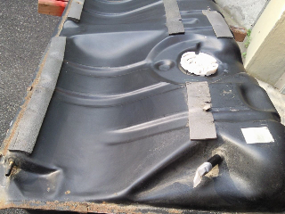

tu as mis partout la même mousse autocollante ? car moi j'ai deux sortes une qui fait 35x3 et une 30x8 et cette dernière n'est pas disponible sur le site que tu ma communiquer....
Regarde la photo celle de gauche est plus fine que celle de droite......

:megaloldebile: Euh non celle de gauche est plus épaisse que celle de gauche
Riquet
Messages : 373
Re: Golf Gti de 1983 de Riquet en restauration
Message par Riquet »
chti jure que je fume pas :herbe: :herbe: chééérie une aaautre bière oups vain de diou............
celle de gauche est plus épaisse que celle de droite (non pas la bière, la mousse autocollante)
Je me souviens plus trop comment j'ai mis ça.
J'avais commandé ça :
- BDME15AD4003 BANDE MOUSSE E.P.D.M CEL.FERM.ADHESIVE 040X03MM pour les grosses bandes du réservoir
- BDME15AD1005 BANDE MOUSSE E.P.D.M CEL.FERM.ADHESIVE 010X05MM pour mettre sous les élargisseurs d'aile
Mais de mémoire il y a effectivement deux carrés plus durs et épais là où on voit du blanc sur le tien.
Perso, j'ai mis la même épaisseur partout je crois.
L'important est de prendre de la mousse avec des alvéoles fermées pour éviter l'effet éponge, et donc de garder l'humidité.

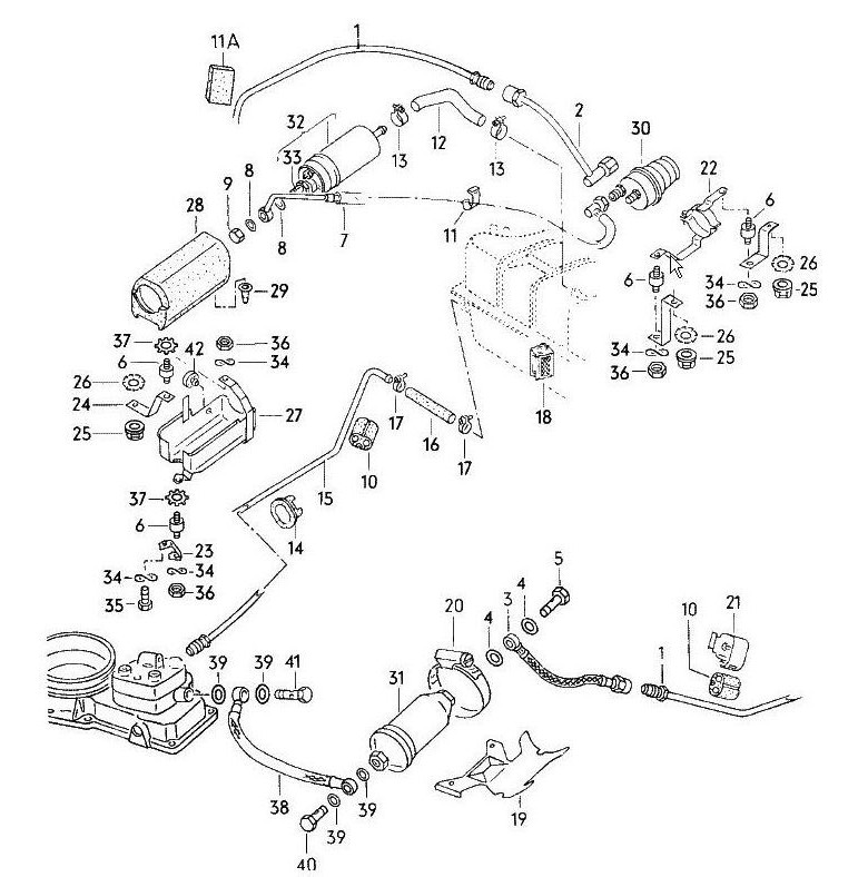

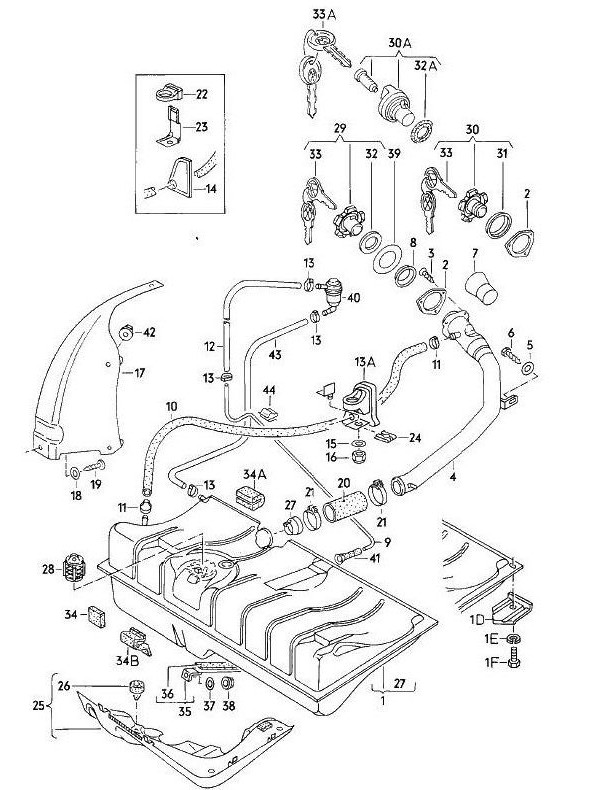

je suis en train de préparer mon réservoir d'essence et tout le système d'essence (pompe,tuyau,etc..) j'ai beau regarder dans mes archives photos plan etc... pour remonter tout ça mais j'ai des doutes pour le remontage !!!! et je doute que tout était d'origine quand j'ai démonté.......
Alors vous avez bien compris j'ai besoin d'aide pour remonter tout le système d'essence (vers l'essieu arrière) alors photos plan sont les bienvenu
Merci d'avance
Tiens :wink:

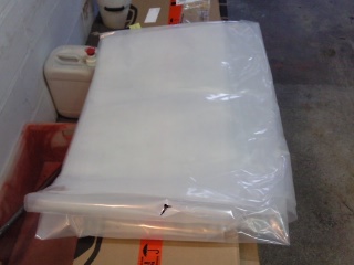

le père Noël est passé par chez moi et ma poser un gros colis
Riquet
Messages : 373

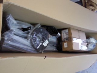

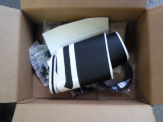

Bon voyons voir ce qu'il y a dedans
euhhh de la pièce de MK1
Riquet
Messages : 373

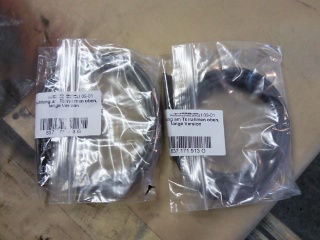

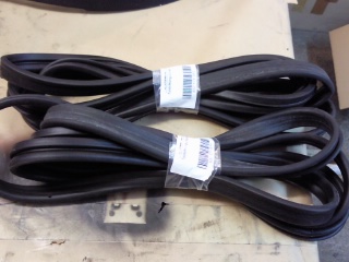

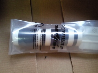

Bon ben voila les détails en photo
Riquet
Messages : 373

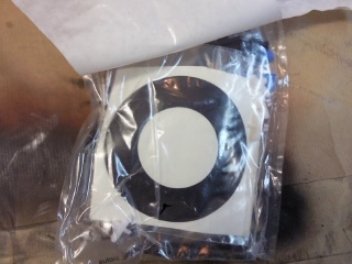

et encore
Riquet
Messages : 373

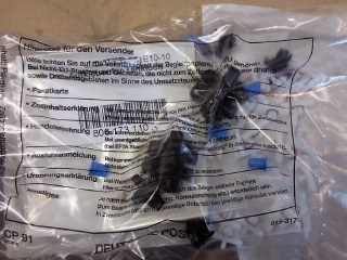

Dans l'ensemble je suis satisfait des pièce commandées (par contre pour l'emballage hmhm)
le plus fragile les autocollants, était en vrac dans le carton........... :nontsstss:

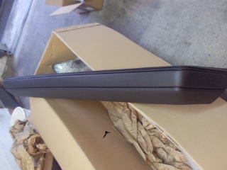

Le pare-choc a deux petit jeton :suspect:
bon pas si grave sa ne se voit pas a l'extérieur

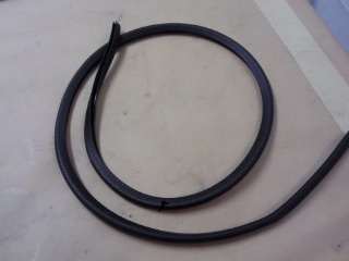

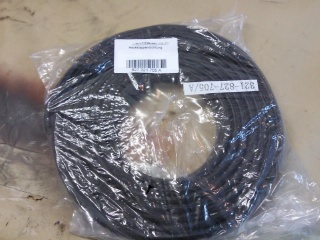

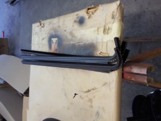

Un pote ma encore donné du matos
Du plastic pour refaire l'intérieur des portes et de la gaine qui va sur le réservoir
Bon et ben maintenant y a plus qu'a se mettre au boulot......

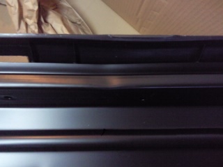

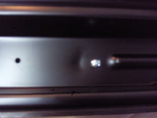

Hello les golfistes

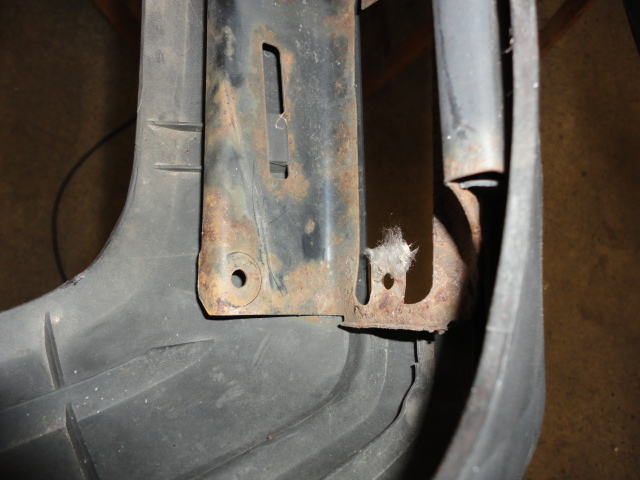

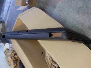

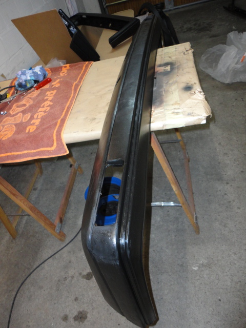

J'ai fait quelque petit travaux ces derniers jours, j'ai préparé le pare-choc avant (pièce adaptable) et ohhhh surprise....
Suite a ça j'ai décidé de refaire mes pare-choc d'origine malgré que les plastic sont pas tout neuf, mais bon un ptit coup de foehn et de l'huile de !!!! (j'ai oublié le mot)
Voici de photos qui sont un peu plus parlantes......

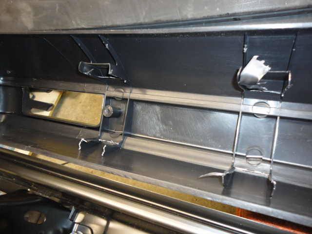

pare-choc abîmé a l'intérieur hmhm
J'ai dû faire moi même le trou et le découpage pour pouvoir mettre la sonde de température...
Voici l'original avec la découpe et le trou

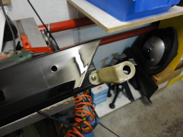

Pare choc fini (adaptable)
Voici le plastic de l'original passé au foehn et a l'huile
Voici la partie métallique a passer a l'électrolyse et au thermolaquage

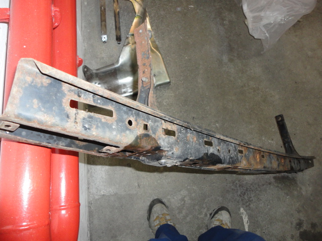

Pour ce qui est du pare-choc arrière il faut que je trouve une autre partie métallique car le mien est irrécupérable.
