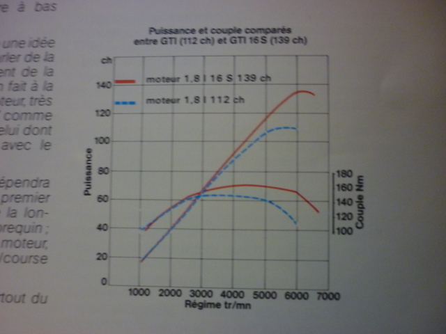

Je doute que le couple négatif du 16V logiquement plus important que le 8V soit la cause racine de la casse des rivets de différentiel à iso qualité.
La différence apportée par un double arbre et ses 8ressorts de soupapes est minime par rapport à l’augmentation de la puissance (+23%) et du régime (+10%) EV vs KR.
Cependant le gros du problème tient pour moi sur le cycle d’utilisation. D’un couple maxi en EV de 157Nm à 3100tr/mn on passe en 16V à 168Nm à 4600tr/mn:
+11Nm à 1500tr/mn plus haut.
Donc en contrainte on travaille avec un plus gros couple oui, toujours dans des vitesses roues les mêmes (V diff) mais surtout on travaille beaucoup plus souvent avec la boite ce qui fait de la fatigue (SN= charge X cycle) aux connections.

Ok. Effectivement. En faisant tourner le moteur à la main, la différence paraît énorme. Mais c'est plus logiquement le changement plus fréquent de vitesse qui doit être la principale cause de casse. :up: :sage:

Je pense aussi qu'un 16V est plus souvent sollicité et travaille alors beaucoup à des régimes où les 112 cv du 8S sont largement dépassés, donc plus de sollicitation aussi!
La façon de se servir de la boîte et de l'embrayage influence beaucoup le phénomène!
Les patinages plus fréquents puisque plus de puissance, ne sont pas faits non plus pour économiser le pont!

Georges, Je me suis fait aussi la réflexion pour les régimes moteur plus haut mais au différentiel la vitesse reste la même (vitesse différentiel = Vitesse roue moyenne; juste 20kmh en plus pour le 16v mais à quelle fréquence dans ses vitesses sont atteintes?).
Les variations de charge et le couple à ces mêmes vitesses de roues sont plus hauts et le travail du différentiel entre les deux roues est aussi plus important puisque plus de puissance à répartir.
Et reste aussi le facteur humain, la brutalité (certain diront "sportivité") avec laquelle les courts rapports sont fréquemment embrayés sur la transmission.
Cela fatigue. :lol:

C'est le couple envoyé au différentiel, surtout sur les petits rapports qui est responsable, et il commence à être bien plus important sur la 16V dès 3500 t/min .

:herbe: la vérité en image :up:

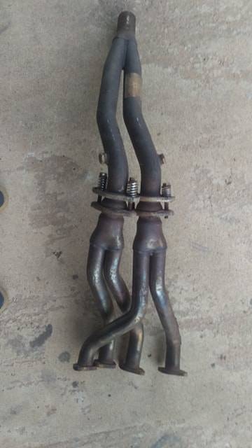

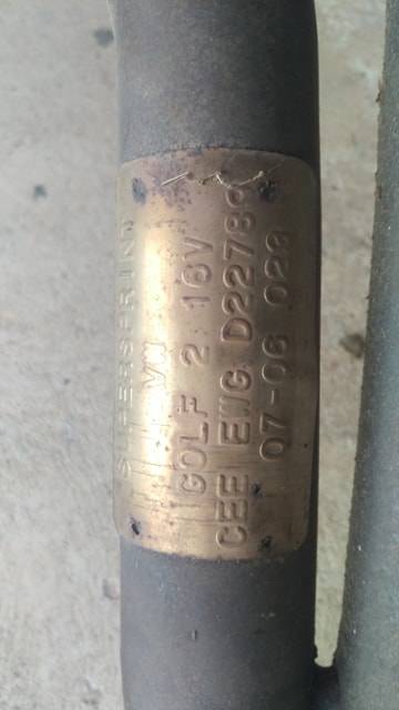

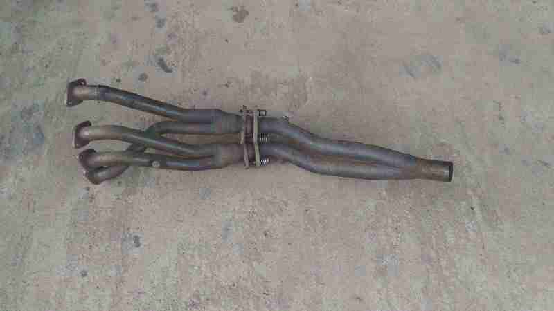

Sinon je voulais monter un 4/2/1. Un amis me propose un Supersprint inox qui doit avoir 10 ans, il est un peu différent de celui en vente sur mecamachin. Quel prix dois-je lui en proposer?
Re: Golf gti 16s 86 LA5Y
Posté : ven. 25 oct. 2019 23:45
par bastounesox
Classe le supersprint !! pas facile a trouver en occaz !! c'est 700€ neuf, pour être reglo au regard de l'age, je dirais 200€... :up:

C'est un amis je pense lui proposer 250/300€ ce qui est honnête.
