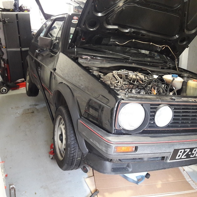

Comme les routes sont salées ou enneigées en ce moment, vaut mieux rester chez soi et s'occuper ..
j'en ai profité pour faire la vidange annuelle avec des belles bougies toutes neuves et avec l'aide 'un mécano , changement de la tringlerie de boite
et a ma grande surprise , c'était facile a faire et rapidement (20/25 minutes environ ...
mais d'abord on se fait un peu de place pour travailler,  la c'est pas "une patte" qui est levée mais les deux

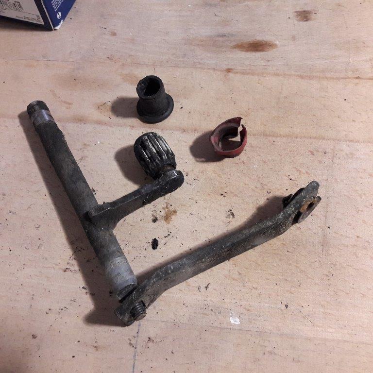

voila ce qu on a trouve

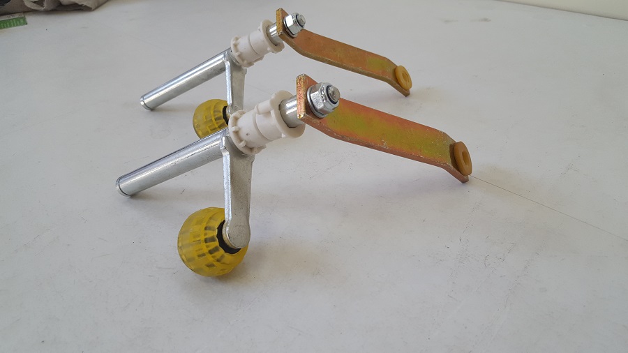

et voila ce qu'on a mis
J'ai retrouvé la précision et et enfin oublié ce "jeu " qui devenait insupportable
pièce achetée chez G202

Une bonne chose de faite. :up:
En faisant la mienne, j'avais constaté que le réglage latéral se faisait au quart de poil.
Comme je n'avais pas l'outil de réglage, il fallait mieux être deux.
