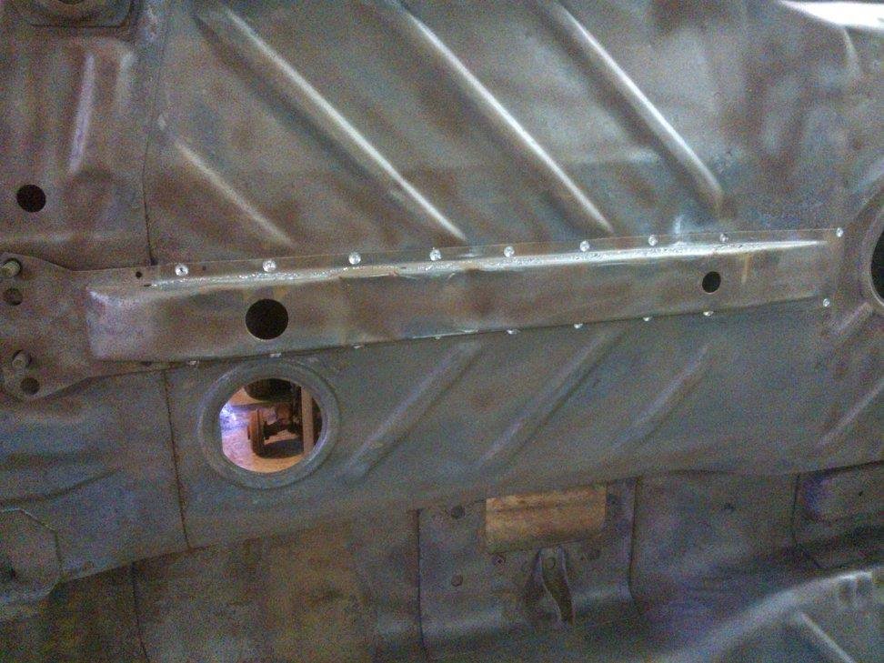

Re: [17 EG1 1600] janvier 78. Restauration
Je m'adresse aux fins connaisseurs ici présents :coucou:
suite au remplacement des 2 demi planchers , mon collègue se pose une question :
cet embouti dans le plancher , qui passe sous la traverse du siège avant ( ici le côté gauche ) , a t-il une utilité ?
ex : passage d'un faisceaux ?
Ou ne sert t-il à rien ?
Dans ce cas , il ferme cet endroit .
Les planchers ont été complètement modifiés à partir du millésime 1980.
Tu as malheureusement installé un plancher du mauvais modèle. Ces emboutis servent au passage des tuyauteries (d'essence et de freins) sous la caisse.
Les modèles avant 1980 n'ont pas ces emboutis. Celà est dû au fait que pour le côté droit, les tuyauteries d'essence longent directement le bas de caisse, tandis qu'ultérieurement elles se situent à environ une quinzaine de cm du bord de bas de caisse.
Et pour le côté gauche, en 1978 les canalisations de freins passent à l'intérieur de la caisse et non pas en-dessous de la caisse comme ultérieurement.
Les anciens modèles de planchers sont malheureusement maintenant introuvables dans le commerce. Il faut nécessairement trouver une épave saine et les découper.
Voici le modèle de plancher que tu devrais avoir :

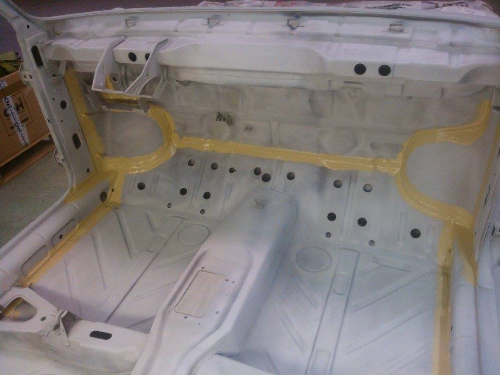

Je viens donner un peu de nouvelles de cette petite Golf . :coucou:
Ca a bien progressé tout de même !
Comme je disais , ça prend du temps car mes collègues travaillent dessus à temps perdu ,
et plusieurs personnes mettent la main à la pâte , apprentis compris .
Toute la tôlerie est terminée , les soubassements et l'intérieur sont peints .
Elle a retrouvé ses trains roulants , moteur / boite en place , élec et alimentation .
Il manque les durites tressées qui seront remplacées par des neuves .
Il y a eu énormément d'heures de tôlerie , à part le panier de roue de secours et le plancher arr ,
quasiment tout le reste à eu droit à son lot de soudures , même le pavillon...
Les 2 jupes , 4 ailes , capot , hayon , baie de pare brise complète , bas de caisse et renforts de bas de caisse ,
passages de roues arr , etc
De plus , il a fallut faire un mix au niveau des charnières des portes qui étaient plus récentes que la caisse .
Cette GTI n'est plus du tout matching numbers ... :jmerend:
C'est pourquoi j'implore votre indulgence , chers puristes , elle a au moins le mérite reprendre vie....
à grand renforts d'€ qu'aucun clients n'auraient acceptés de payer .... :tropfort:
Quand je pense qu'avec un pote en 2001, on nous en avait donnée une de 79 avec t.o et qu'on découpée
car on la jugeait trop pourrie ....
