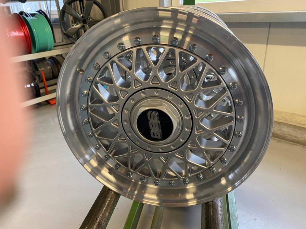

MAGOLF a écrit : lun. 8 nov. 2021 14:00 Ah bin ça alors, toi qui es si pointilleux sur le respect de l’origine, tu te laisses aller à monter des voiles « chromés » sur ta Golf 😀😉
Ce sont bel et bien des BBS d'origine ! :wink: Ils ne sont pas chromés. :D
Du moins ... je les ai achetés pour cette raison ! Ou alors je me suis bien fait roulé ... je vais vérifier ! 8)

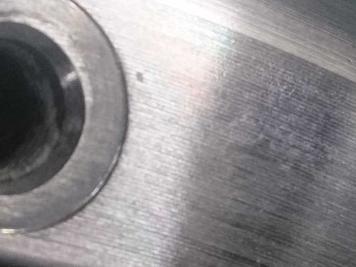

Si tu peux prendre une photo en très gros plan de l'état de surface des voiles :mrgeen:
ça serait super!
J'ai un set qui n'a pas été poli, j'ai ça:

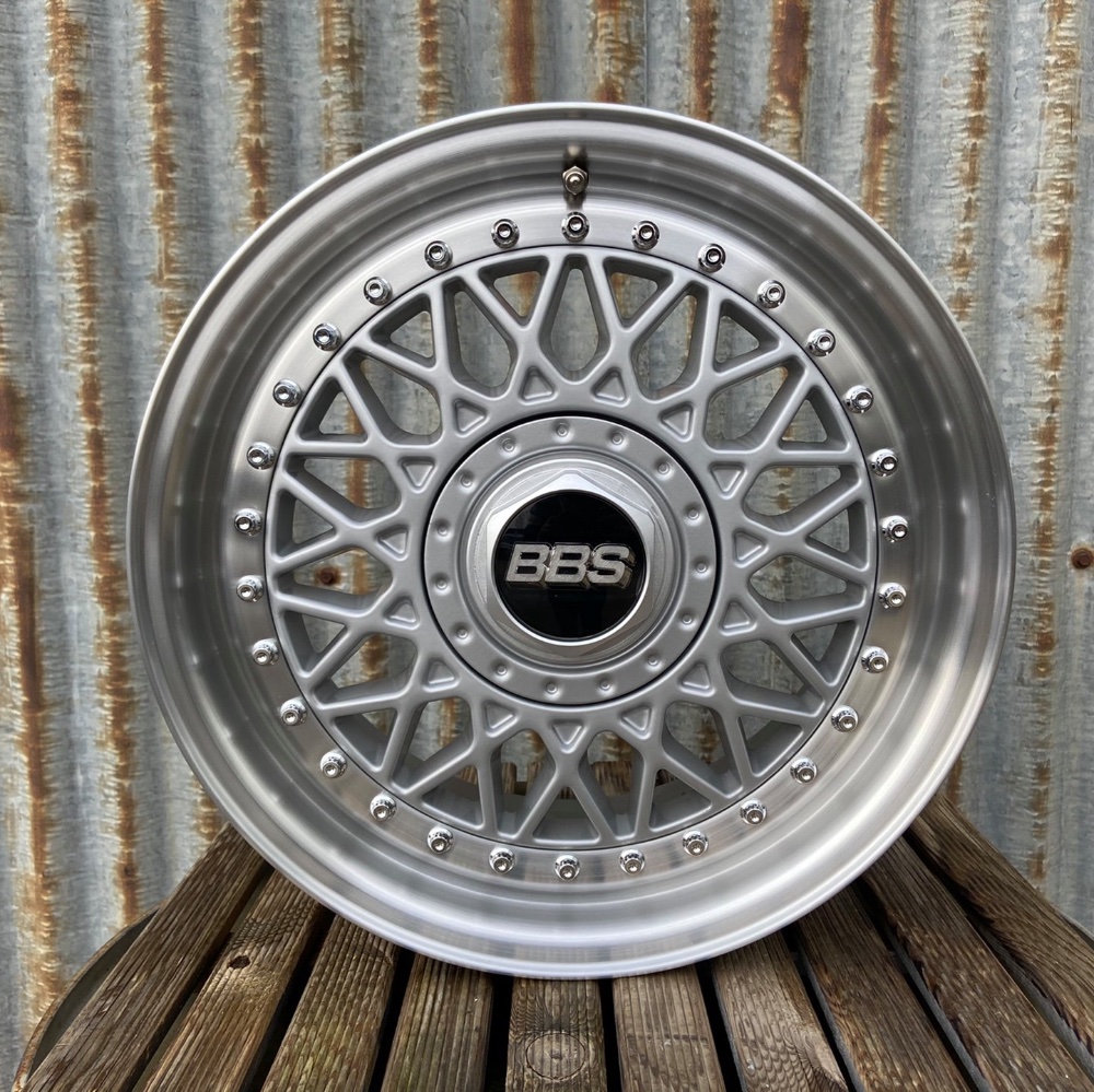

Je confirme que les voiles d'origines sont usinés dans la masse (alu), d'où cet effet de rayure. L'édition White de RM, RS, RZ stipule un "diamont cut", est ce qu'il y avait un travail supplémentaire sur le voile ? Je ne sais pas.
J'ai posé la question à 2 sociétés pour du diamont cut sur voile profil negatif. Ils ont refusés car pas suffisamment rigide et pas assez de prise sur le voile (prise dans la machine outil) comparé à la face d'une jante complete moderne. J'ai vu une société en Suisse qui le fait(www.laubscherjantes.ch), mais bon je ne me suis pas lancé la dedans... J'ai donc opté pour des voiles effet "brossé" home made :up:

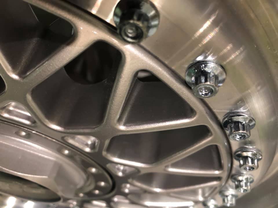

Photo Diamont cut sur voile origine (photo de FB, si la personne auteur de celles-ci souhaite que je les retire, contactez moi! On ne sait jamais, je veux pas de procès :herbe: )
(On voit d'ailleurs bien sur ces photos les vis en zingage blanc avec l'effet bleuté qui pour moi ne correspond pas à l'origine)
Des voiles de reproduction existe bien en alu et inox. La différence est visible sur le bord extrême du voile, mais bon faut le savoir... Les alu sont dispo en toute taille (profil negatif comme origine aussi). L'inox n'est pas dispo en profil negatif car on ne sait pas le plier dans 2 directions différentes sur un si petit espace sans déformation (info qu'on m'a donné sur jantesdemontables.fr)

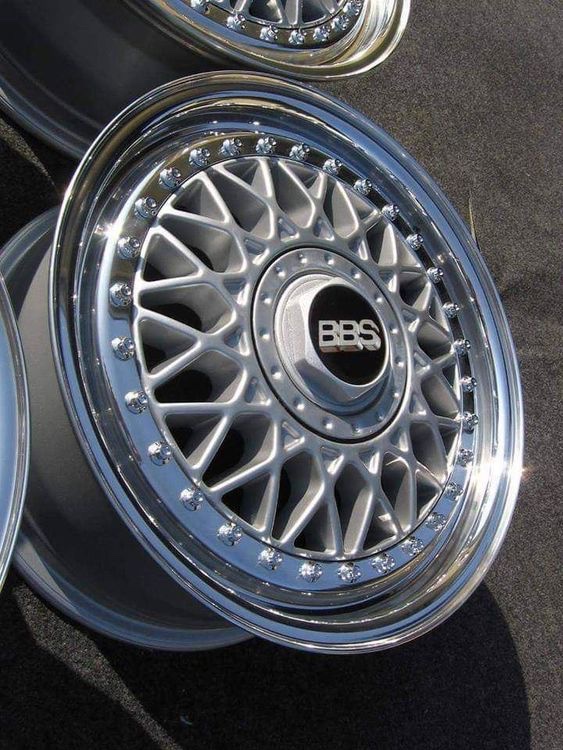

quoiqu'il arrive, tous les voiles sont "Diamond cut". C'est par opposition aux voiles polis, sans aucun effet sillon.
Comme ceci par exemple :
Ensuite, il y a les voiles passés au "Diamond cut", très brillant comme les jantes que montre Traxs juste au dessus.
Enfin, pour les RM, il y a ce que la société retrowheelz appelle le "factory finish", qui donne cet aspect qu'il y avait sur les EO :
J'imagine que cela se joue au niveau du vernis : "satiné" ici.
Et puis la solution de Traxs, qui est de recréer les sillons via un ponçage circulaire, qui ne sera jamais brillant (contrairement au Diamond cut), et dont l'aspect final s'approche très fortement de la finition d'origine.
