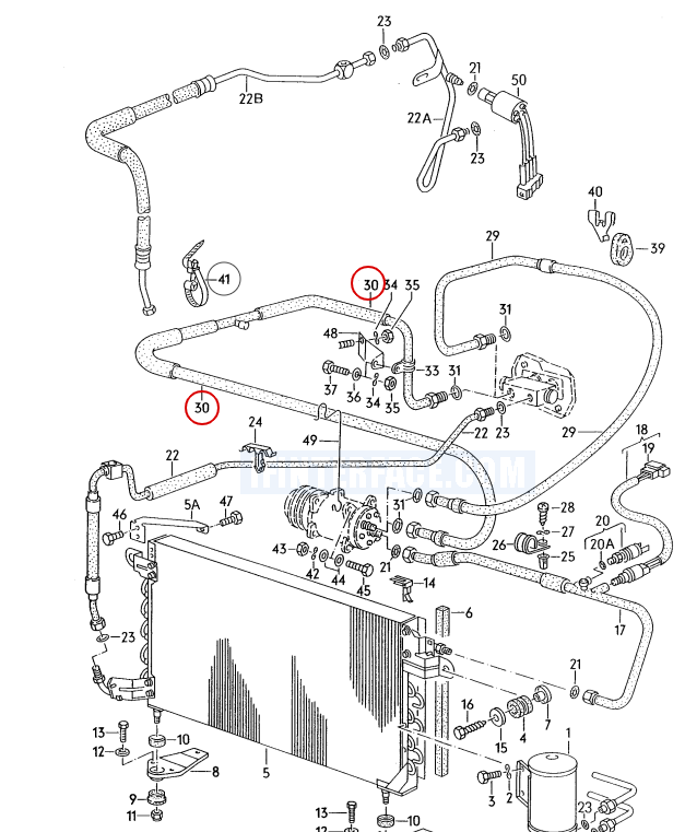

numero13 a écrit : mer. 20 oct. 2021 21:56 bon, c'est un epu la panique, je viens de tomber sur ce schéma et il va me manqsuer pleiiiiiin de pièces : ⬇️
Par exemple,
- les pattes (emplacement n°2), qqun a les référence spour que je les recherche ?
- et le reste en fait : y'a tout
Où est-ce que je pourrai trouver la correspondance entre ces numéros et les n° de série VW des pièces ?
Mercii :wink: :geek:
La patte n°2, il y en a qu'une seule. Référence 191 820 405

Je commence à chercher la première, la plus grande qui part du compresseur vers l'évaporateur
Châtelain
Messages : 893
Re: Golf 2 GTI 16S - réfection complète de la climatisation
Message par Châtelain »
Il te faut le repère 17 référence 191820721
Le repère 30, référence 191820743K
Le repère 29, c'est pour moteur diesel
Le repère 22, c'est pour Direction Droite
Il te reste les repères 22A et 22B
191820742G
191820742H

Parmi ta liste,
- 191 820 721 a l'air introuvable en OEM, à part ça : https://www.ebay.com/itm/224600789789 et qui est évidemment HORS DE PRIX.
- 191 820 743 K et 191 820 742 G sont trouvables en occasion bon état (j'ai mis la main dessus)
- J'ai trouvé 191820742H mais qui est plutôt 191820742E => https://www.ebay.fr/itm/202637411315?ha ... SwEHZgc~uJ
Quelle différence entre H et E ? Je peux chercher avec E à la fin au cas où et/ou acheter ce modèle ?
- Enfin, pour les durites 191 121 101 AB et 191 121 051 P, si tu sais où mettre la main dessus je suis preneur :cry:
PS : horriblement chers, ces bouts de tuyaux.
