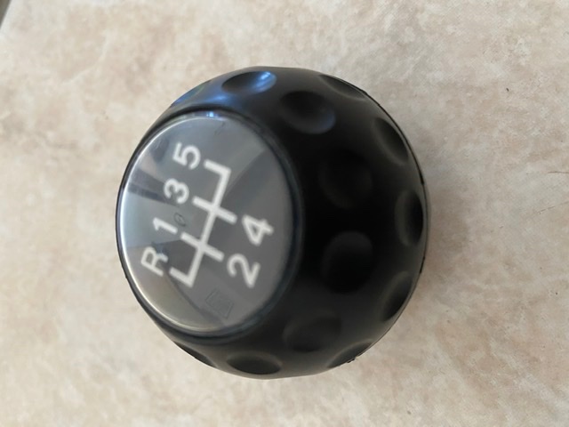

- Remplacer le pommeau de levier de vitesses en plastique par un pommeau GTI (balle de golf) => fait 03/06/20

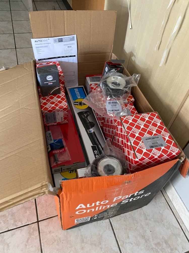

Pièces commandées, installées sur la Golf 2 GTI 16S :
- Deux plaques d’immatriculation plastifiées au look des années 85/90 => 30.00€
- 1 logo « GTI 16S » d’aile AVG (commandé, posé le 12/6/20) => 10€
- 1 logo « Volkswagen » pour l’arrière (posé le 12/6/20) => 0€
- 1 logo « Golf GTI 16S » grand format pour l’arrière (commandé) => 0€
- 1 logo « GTI 16S » de calandre (commandé) => 0 €
- 1 silent bloc de la ligne d’échappement => 8.90€
- 1 autocollant « Je roule en Golf et j'aime ça » => €
Pièces commandées, non posées :
- 2 nouvelles clés de contact conformes à l’origine (Commandées et reçues, à faire tailler) => 7.30€
- 1 kit de distribution => 41.30€
- 1 courroie de direction assistée => 7.68€
- 1 pompe à eau => 16.22€
- 1 Filtre à huile VW => 12.00€
- 1 joint de vidage => 0.90€
- 1 filtre à air => 5.58€
- 1 vase d’expansion => 13.48€
- 4 amortisseurs identiques à l’origine en terme de hauteur, protections et boulonnerie adéquates. => 280.69€
- 1 soufflet de cardan pour la roue AVG) => 7.23€
- 2 rotules de direction => 15.72€
- 4 sur-tapis de protection (commandés, reçus, pas les bons, donc renvoyés) => 23.85€
Pièces à commander en cours d’études et d’achat :
- 4 bougies d'allumage
- 1 régulateur de tension pour l'alternateur

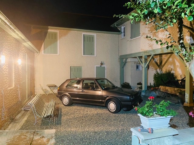

David33 => VW Golf 2 GTI 16S de mars 1987 : Rêve exaucé
Arrivée en 16s chez mes parents
Quand j'habitais dans cette maison, j'ai rêvé des centaines de fois d'avoir une GTI 16S devant la maison ! 🥴
Idem chez mes beaux parents ... 😢🥴🤷🏽‍♂️
... 35 ans plus tard, rêve exaucé ! 😉🤩😍👍👍

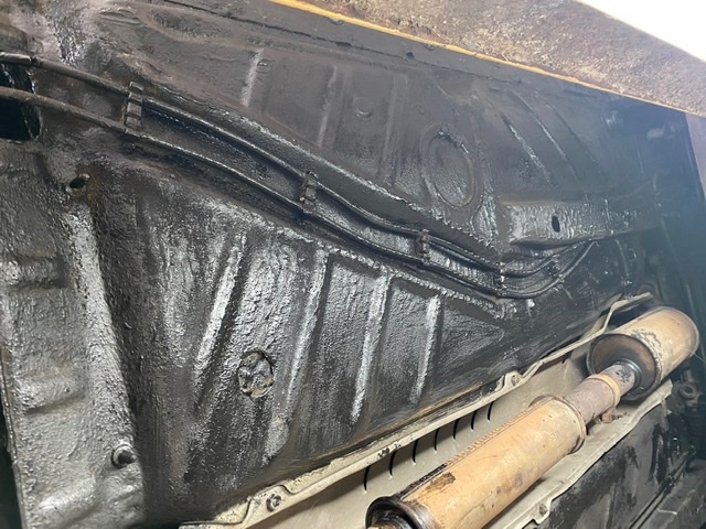

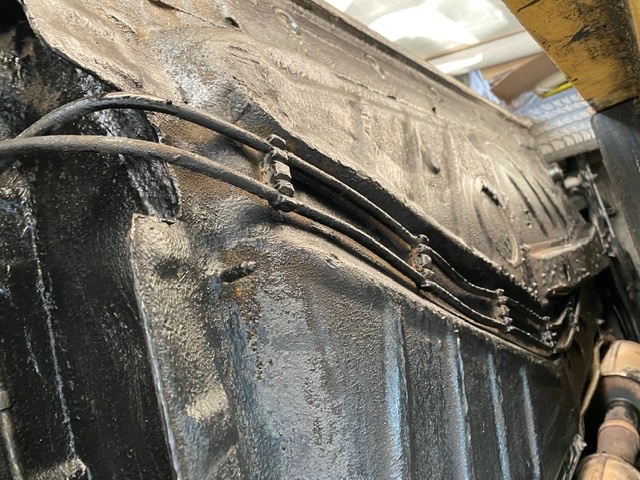

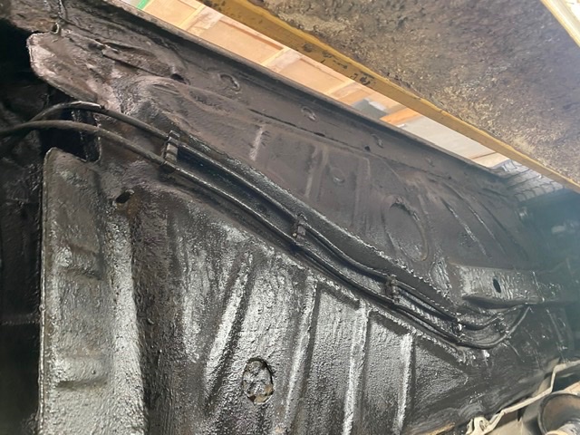

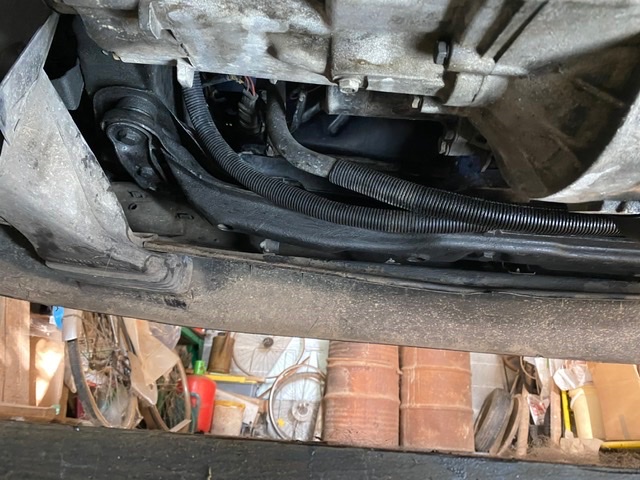

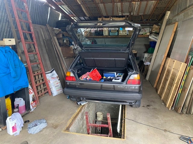

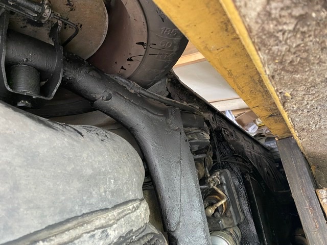

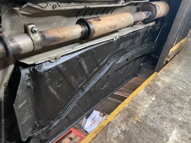

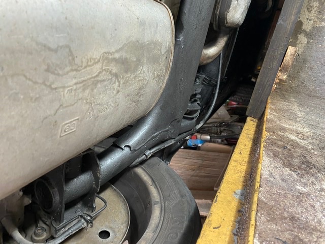

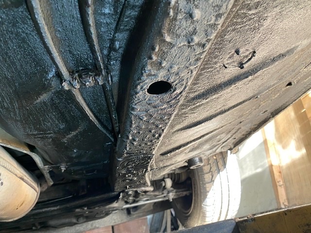

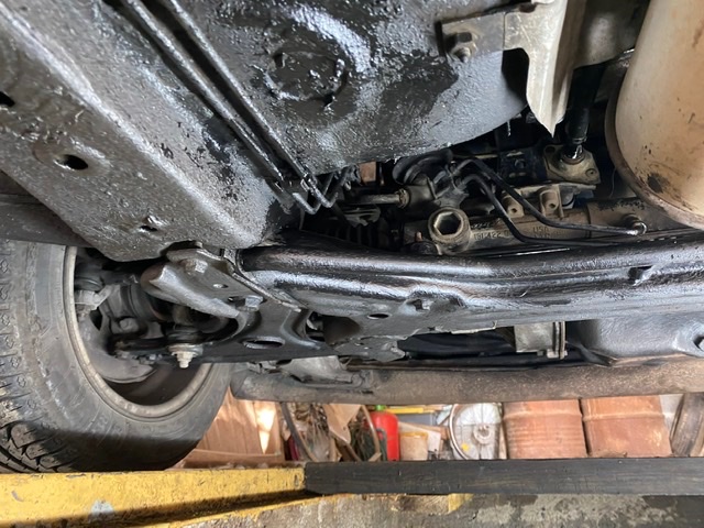

David33 => VW Golf 2 GTI 16S de mars 1987 : Contrôle et peinture du châssis
Quelques jours dans les Pyrénées ... 300 kms de la maison ... avec la canicule ☀️🔥et surtout sans la clim 🙅🏻‍♂️🤷🏽‍♂️.. la GTI 16s a bien roulé et son proprio a bien eu chaud 🥵
