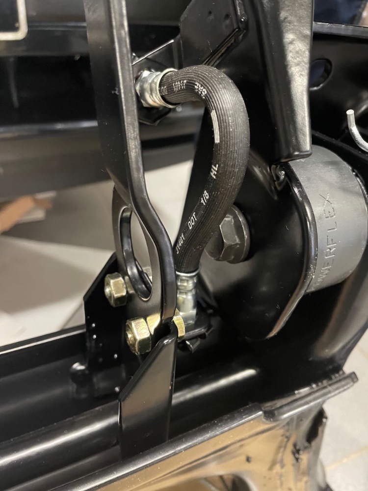

Les durites de freins c'est d'un dur :x
Pour l'échappement, je ne me serais pas ennuyé et aurais pris de l'inox :)
Tu as le souci du détail, j'adore 8)
Re: [G2 GTI 8s] - Refection complète du train arrière
Merci à vous.
Tu as raison Jim, c’est très dur à former. D’autant plus que j’ai oublié de mettre la graisse fournie pour faciliter les opérations, quel boulet.

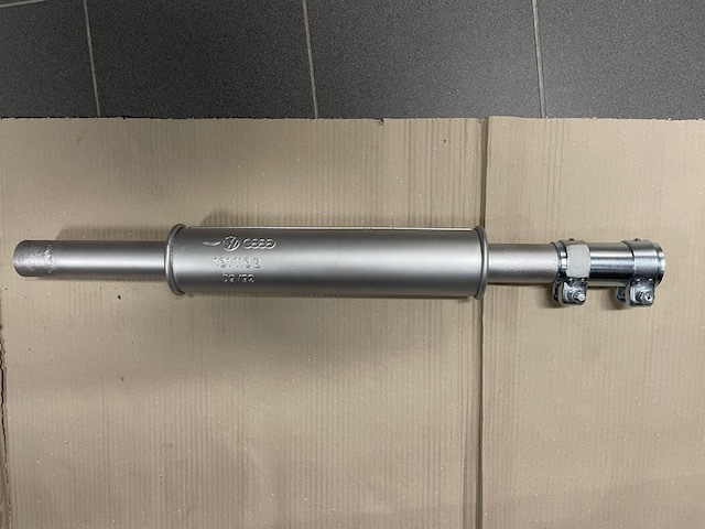

Echappement commandé samedi, envoyé lundi, reçu mardi 8)

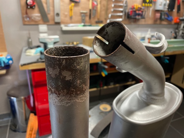

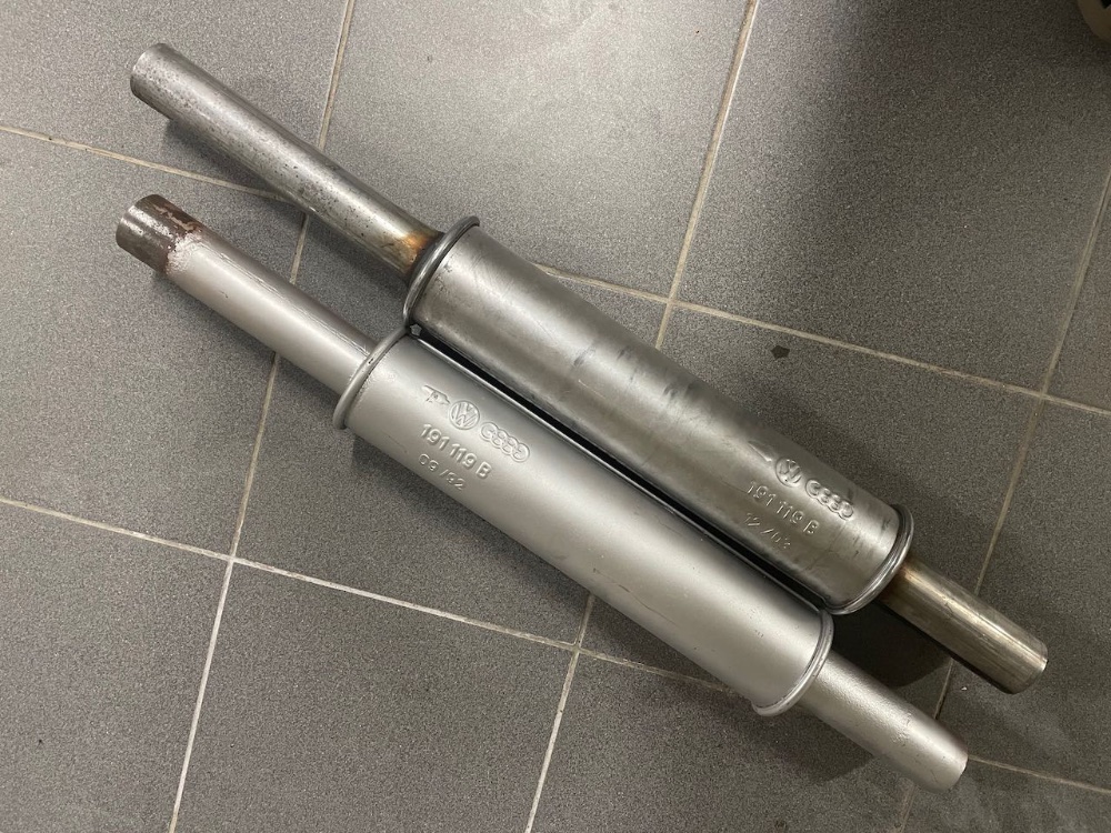

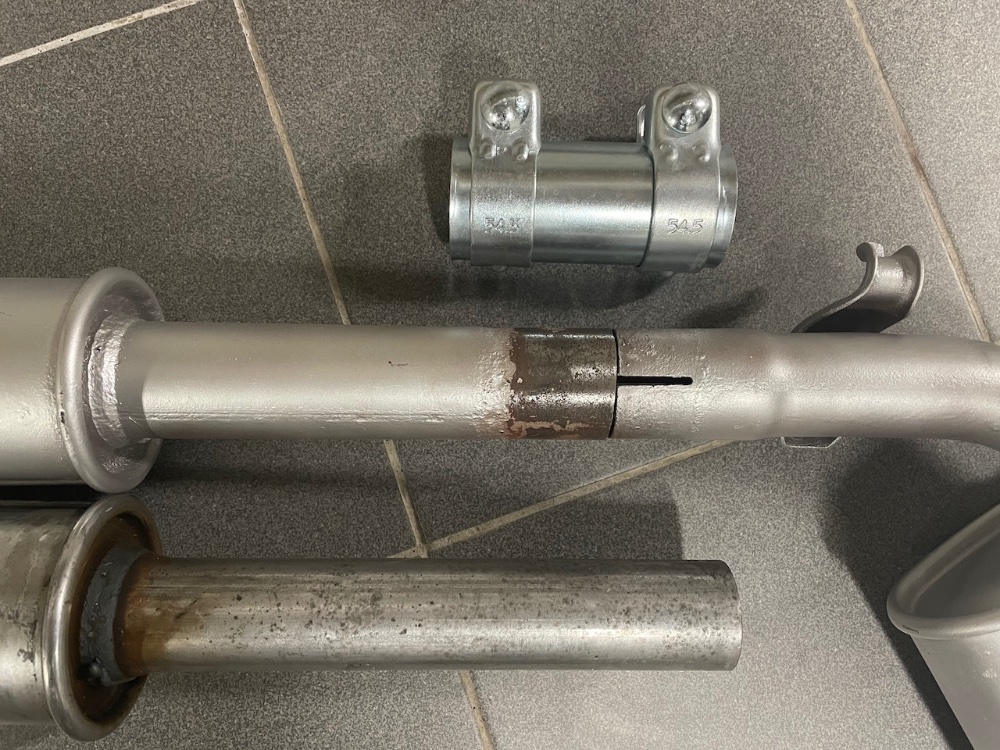

Bon, je suis un boulet, je viens de comprendre mon histoire d'emboitement.
En fait, l'intermédiaire était relié au pot de détente par une bride. Je viens de me rappeler qu'elle était tellement rouillée que je l'avais mise à la benne dans la foulée. Ensuite, en regardant sur Etka, j'ai bien vu qu'il n'y avait pas cette bride. Et entre-temps je l'avais oubliée...
Explication en photos...
Ils n'ont pas la même longueur
IMG_0134 (1).jpeg (367.7 Kio) Vu 14077 fois
Du coup, bout à bout ça marche (mais pas fan du montage avec une bride, susceptible de fuir ici)

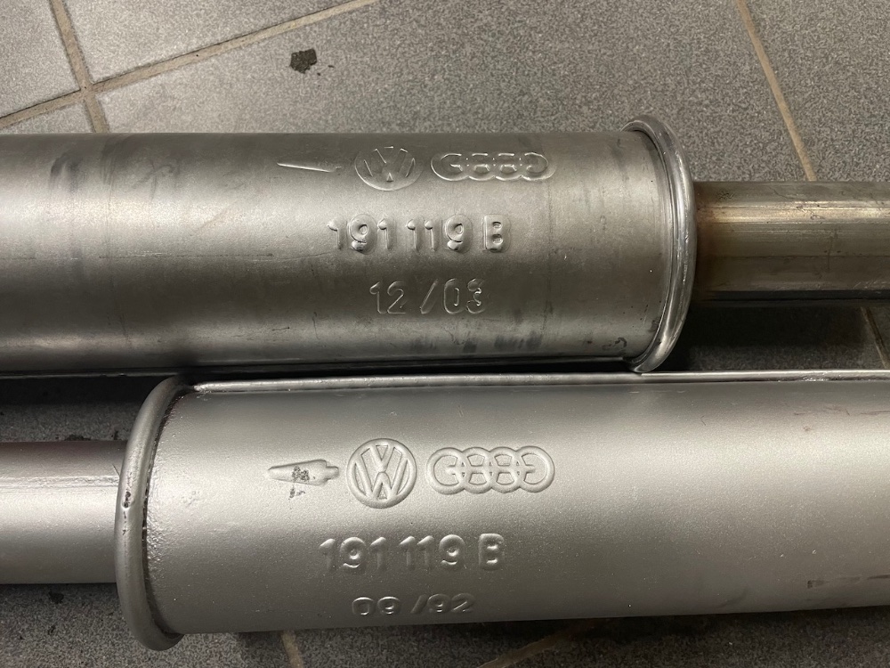

Les références exactes ne sont pas marquées en dur sur les pots, c'est pas facile de les identifier. Le stock a un peu plus de 17 ans.
Au poids, on sent que c'est fait pour durer.

Ach :|
un peu de pate et ça ne doit pas fuir
Re: [G2 GTI 8s] - Refection complète du train arrière (et freins échappement)
Jim a écrit : mar. 26 janv. 2021 20:49 Ach :|
Pas besoin, ils vont s'emboiter comme à l'origine (contrairement au précédent montage) ;-)

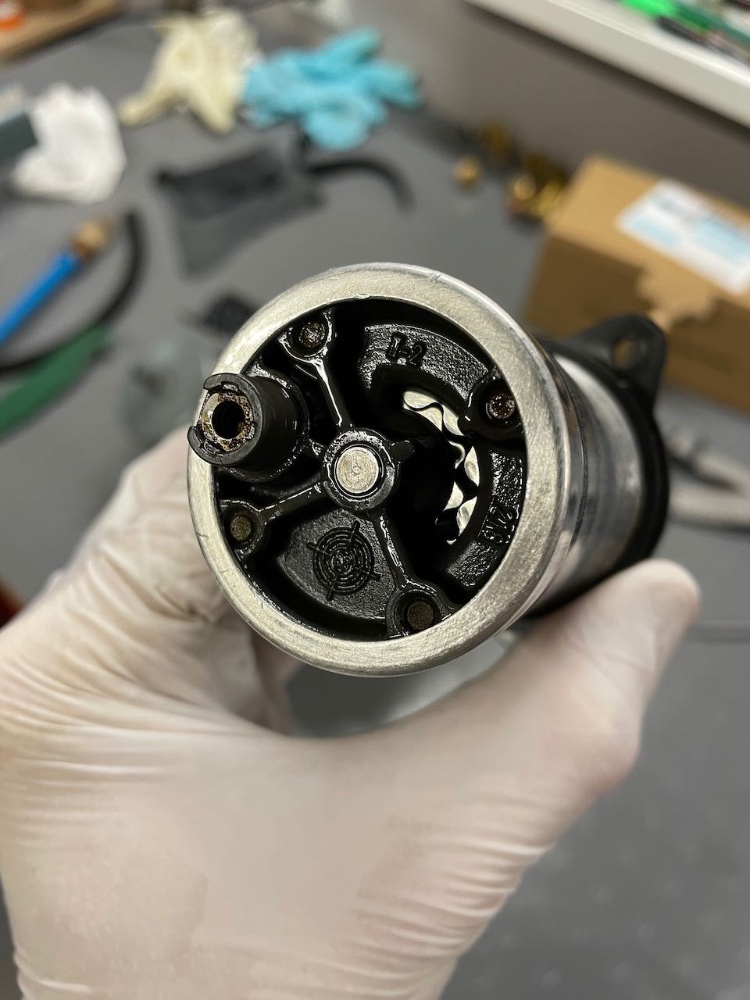

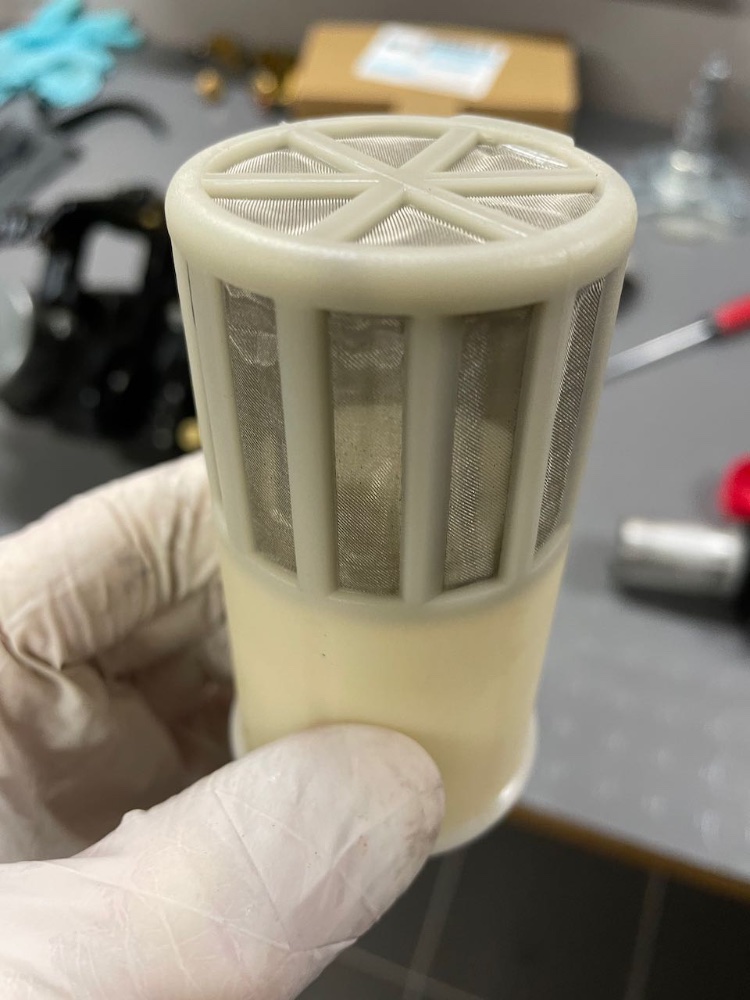

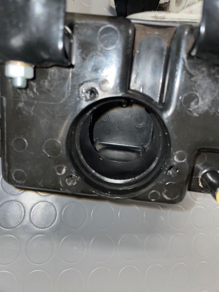

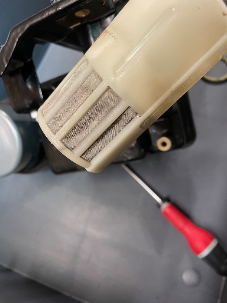

Avant de remonter le train arrière, je jette un coup d'oeil à l'intérieur du boitier de la pompe. J'ai bien fait c'était quand même un peu crado.
Après nettoyage à l'essence plus souflette, c'est mieux
Une belle petite pompe, 30 ans et toutes ses dents !
l'intérieur est fait

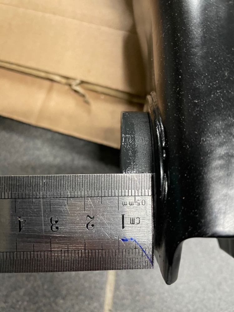

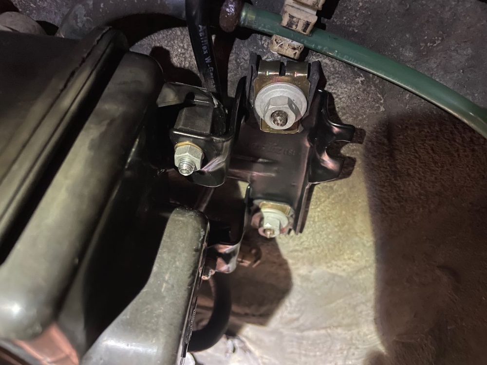

Il est dit qu'il faut laisser 8mm en sortie du silent-bloc.
Une petite photo avant remontage

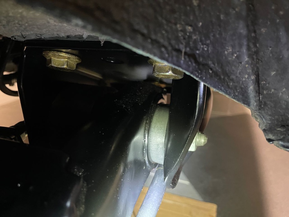

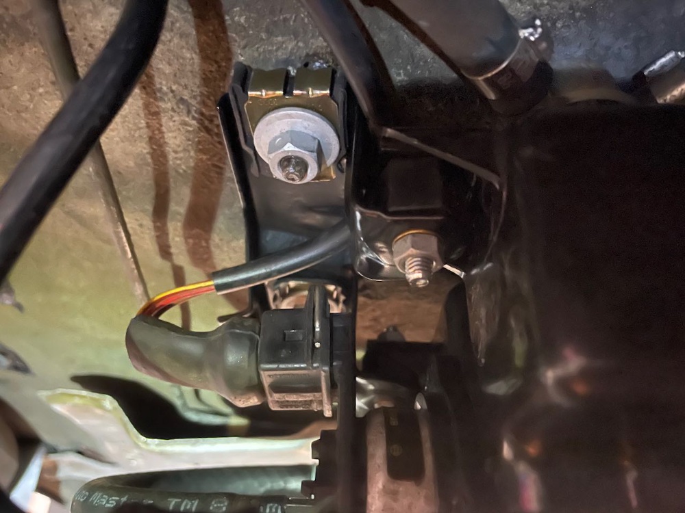

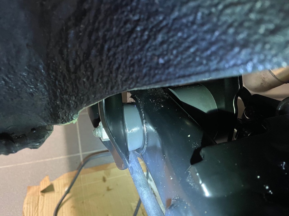

Bon, le remontage est un peu plus pénible que le démontage. Le mieux est de poser le train arrière sur 2 boites d'environ 15 cm, histoire de le surélever, puis agir avec un cric au milieu. Puis on attache les amortos, on lève le cric, et fixation.
Couple de serrage : 70Nm. A noter qu'avant 87 il s'agissait d'autres vis, avec une empreinte moindre, et dont le couple de serrage était de 85Nm.
J'ai un peu galéré à remettre les vis, car malgré les trous oblongs j'étais un peu court. En faisant levier c'est passé, j'ai pu serrer.
Par contre, je n'ai pas le même écart des 2 côtés. Il doit y avoir 2mm de différence. Les photos datent d'hier et aujourd'hui j'ai l'impression que ça s'est déjà un peu positionné.
Je vais voir par la suite si tout se remet naturellement...

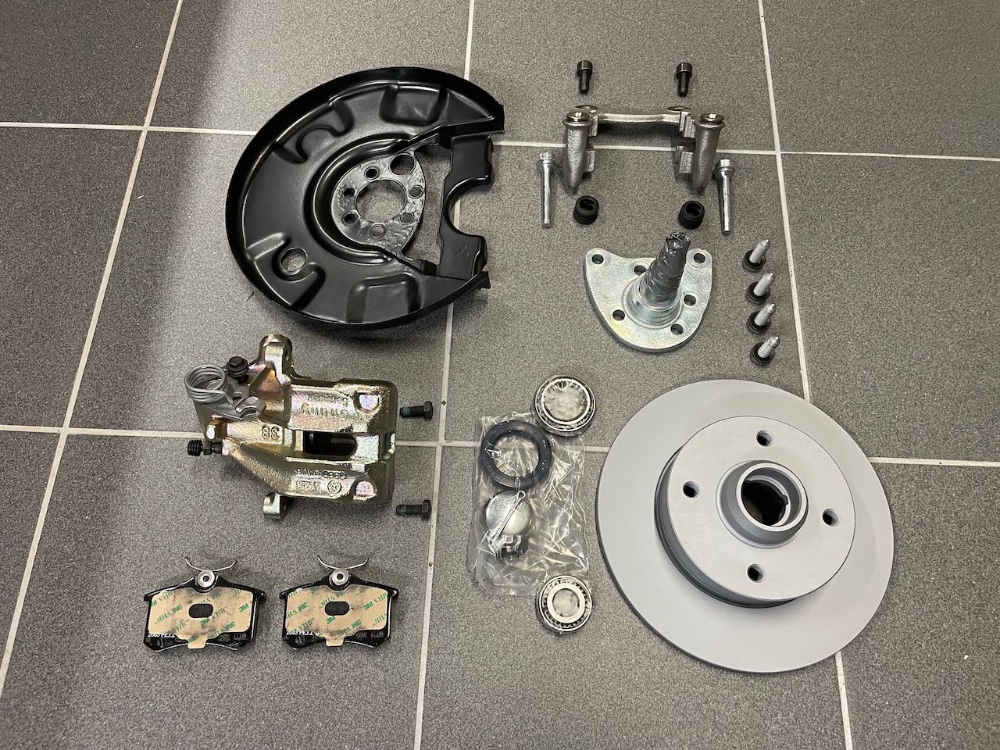

Aujourd'hui j'ai commencé le remontage des freins
Couple de serrage des vis de fusée : 60Nm

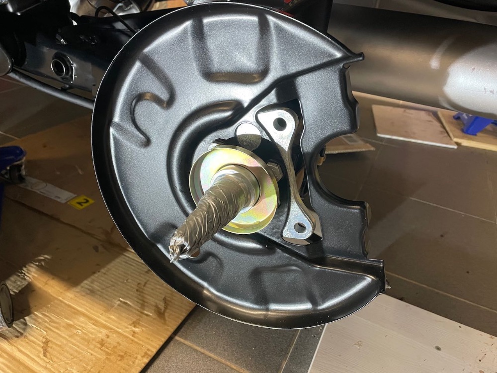

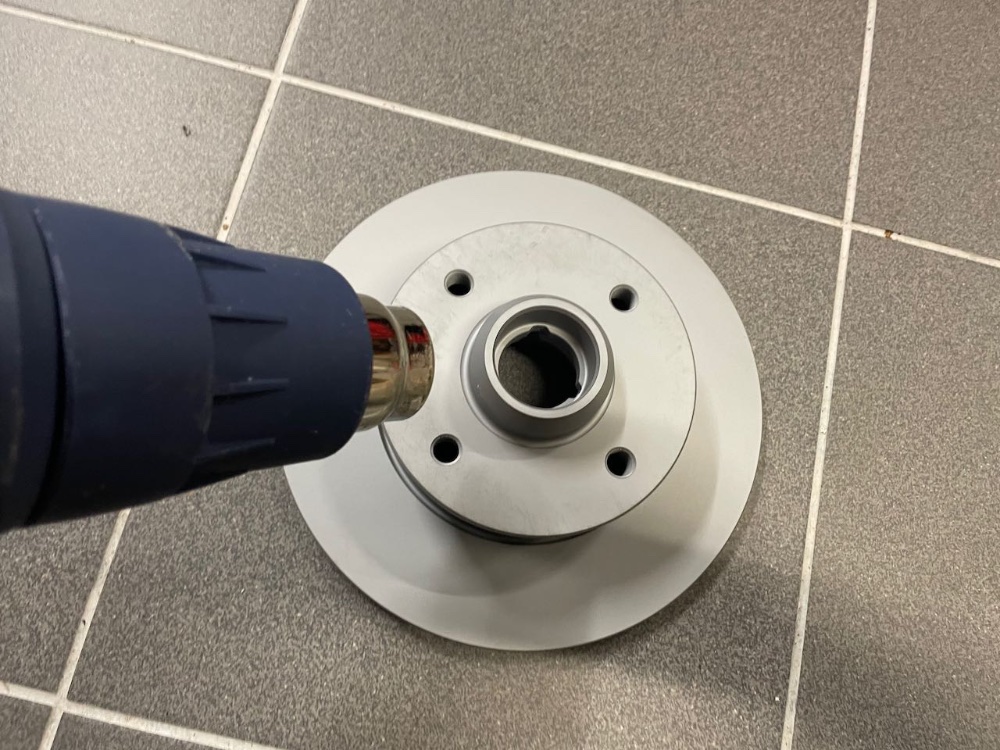

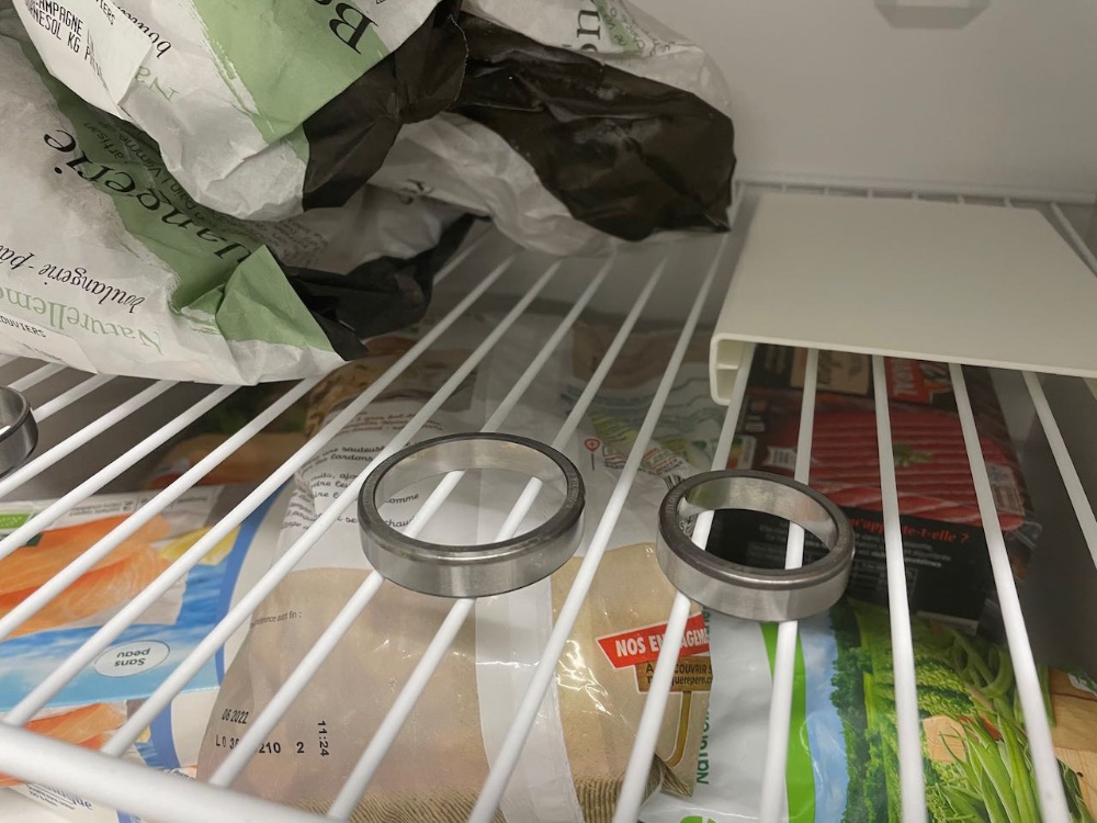

Je mets les portées de roulement au congèlo pour qu'ils se rétractent
Je chauffe le disque pour dilater. Mais sans grande conviction pour cette partie...
Ensuite j'insère tout ça en tapotant avec un chasse goupille tout autour des portées (je n'ai pas de douille du diamètre correcte pour taper). Pas de photo, je n'ai que 2 bras :-)

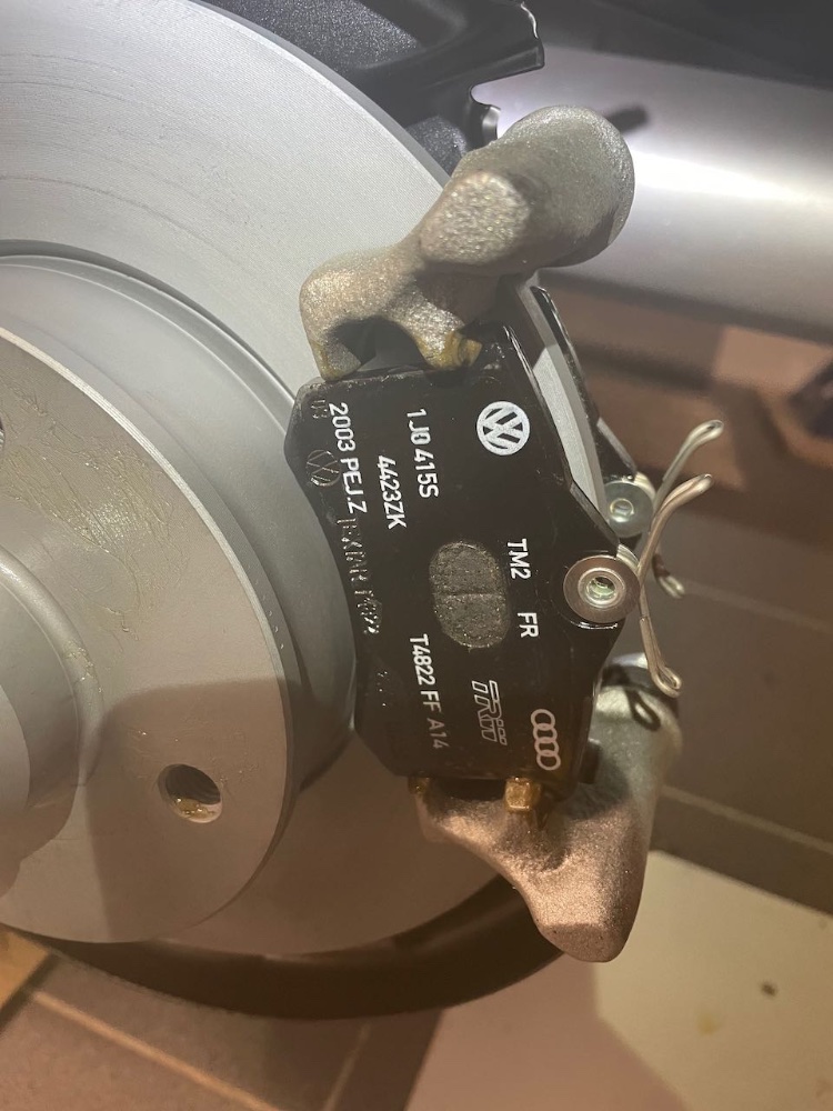

Pour ceux que ça intéresse, le sous-traitant des plaquettes pour VW est ici TRW. Je mets un peu de graisse cuivrée sur les portées des plaquettes.
Un côté remonté. :-)

Ah tu n'as pas remonté ton train arrière avec les disques montés!!! Sur ma 86 pareil... remettre le train en place quand tu es seul couché ce n'est pas très amusant!
Sur les tambours/disques arrière faute de presse je me suis toujours débrouillé (une fois les bavures de l'alésage retirées) en pressant les cages avec une douille adhoc dans un étaux bien calmement. Je n'ai jamais eu de soucis! et puis le 100Cr6 des cages de roulements n'aime pas des acoups locaux répétés! :oops:
Pour le dôme du couvre écrou/ goupille il existe un outil spécifique ou le mieux est de se le faire avec un tube au diamètre.
Salut les gars,
merci pour vos retours :-)
@Bils, c'est vrai que j'aurais préféré avoir les douilles d'appui pour rentrer tout ça tranquillement. Et encore mieux avec une presse !
Au chasse goupille ça se fait pas trop mal quand même, en évitant de taper toujours au même endroit.
Pour le cache, j'ai fini par perdre patience ! Ça s'est terminé par une cale en bois tapée un peu fort. C'est un peu marqué mais se voit à peine. Je pense quand même investir ou créer l'outil qui va bien :-)
Et pour remonter le train arrière, effectivement sans les disques, d'une part pour limiter le poids, et d'autre part pour éviter de reposer sur l'enveloppe du disque. Et j'étais avec mon père que je remercie par ailleurs !
