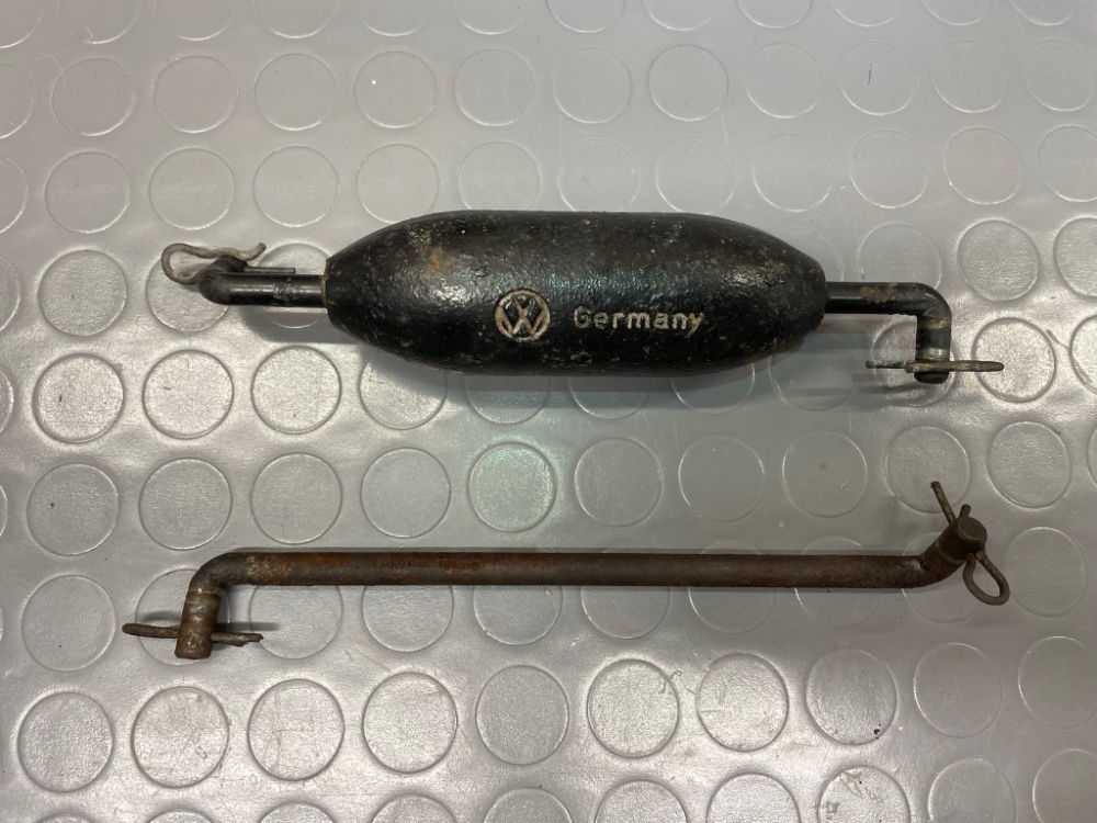

Juste avant la sortie Belgique, j’ai installé le fameux contrepoids de Golf 3 pour rendre les passages de vitesse plus agréables. Je dois dire que c’est assez bluffant, à quel point le verrouillage des vitesses est « sublimé » par cette pièce !
Je la recommande vivement.
Référence : 1H0711183

Question à tout hasard:
Ca se monte sur Golf 1 ou la longueur est différente ?
Re: Golf GTI 1991 Royal Blau
ça se monte sur golf 1, j'en avais monté une sur ma grise, récupéré d'une G60 à la casse.

@David : oui tu as fait des émules.
Par le passé, j’avais trouvé une donneuse, Seat Toledo, qui m’avait fourni la boule dans la tringlerie. Cette dernière est dans un materiau plus résistant. J’avais vu également ce contrepoids sur la commande de cette Toledo… mais je l’avais laissé sur la voiture 😀

Du coup compatible Golf 1 ou pas :roll:
Sur Etka pour le simple c'est deux numéros différents:
Golf 1 => 171 711 185 B
Golf 2 => 191 711 185
Ou le mesurer et donner la longueur sur PGG
Merci d'avance :up:

Aurélien sur ta photo il semble que la tige avec la masse a ses deux extrémités recourbées à 90°, alors que la tige d'origine a toujours une extrémité à 90° et l'autre à 95° (faire d'ailleurs toujours attention au sens de montage !).
Cela me parait bizarre ! :bizarre: 8)
Exact, cela m’a étonné également. Du coup je ne savais pas qu’il y avait un sens pour la tige sans contrepoids !
andy a écrit : mar. 9 nov. 2021 00:19Aurélien sur ta photo il semble que la tige avec la masse a ses deux extrémités recourbées à 90°, alors que la tige d'origine a toujours une extrémité à 90° et l'autre à 95° (faire d'ailleurs toujours attention au sens de montage !).
:bizarre: 8)
:shock: L'oeil d'Andy est terrible ! :bravo:
