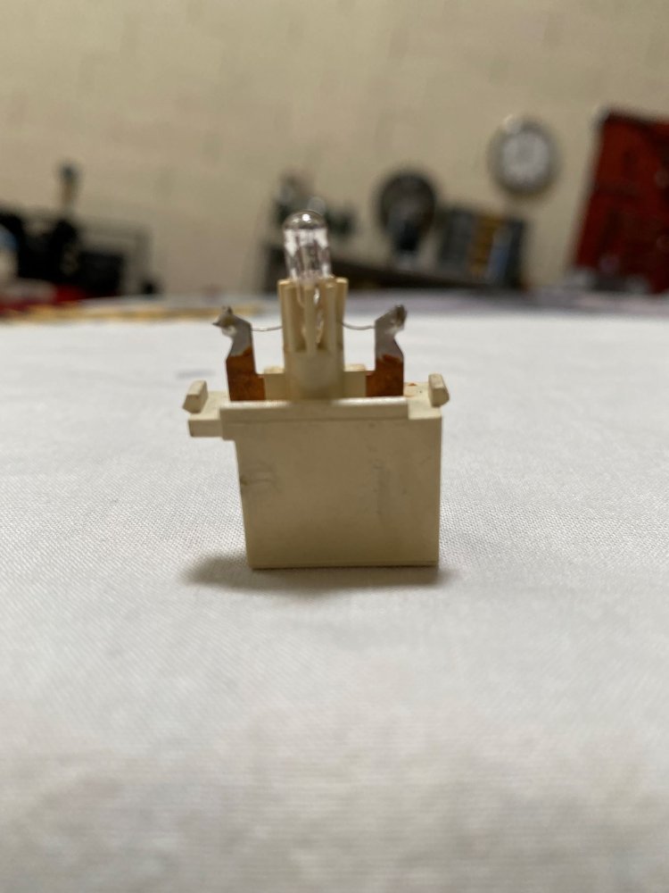

A propos d'électricité, j'ai démonté l'ampoule d'éclairage du voyant de frein à main et j'aimerai savoir comment la changée car si je tire dessus, j'ai peur de dessouder les 2 fils(qui bougent avec l'ampoule) qui la retienne dans son support. Ai-je raison ou pas ? Bien qu'ayant eu une Golf il y a plus de 30 ans je ne connais pas du tout la façon de traiter les petites bricoles du quotidien vu que quand je l'ai revendue je n'avais rien fait dessus mis à part l'entretien courant.
En fait ,ça se présente comme ça, et comment fait-on pour changer l'ampoule?
Oups j'ai pas tourné la photo :oops:
Et vive les descentes en luge de nuit en Autriche :hourra: :up:
Messages : 2726
Re: Ma petite histoire en PB
Je ne suis pas sûr que l'ampoule ait été un jour vendue au détail. Je te conseillerais plutôt d'acheter un témoin de frein à main neuf :bizarre:
Idem, c’est comme celle de la platine de chauffage. Compliqué/pas possible de la sortir sans tout casser

Merci pour vos réponses :up:
Et effectivement,j’ai aussi l’ampoule de la platine de chauffage qui est grillée .
J’ai réussi a l’ouvrir sans la casser mais je me suis aperçu que l’on ne pouvait pas la changer.
Donc, je je suis à la rechercher de ces deux éléments , si quelqu’un peut me dire où trouver ça. :?:
