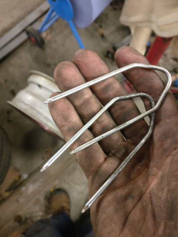

Voici les deux extracteurs, ils sont pointus avec ce que semble être une forme angulaire qui fait penser à un crochet comme tu le decris.
Mais ici vu leurs états ils n'accrochent pas grand chose :lol:

Jim a écrit : dim. 11 oct. 2020 10:20 Voici les deux extracteurs, ils sont pointus avec ce que semble être une forme angulaire qui fait penser à un crochet comme tu le decris.
En clair avec deux pointes longues et fines, je je dois pouvoir le retirer ! 🧐

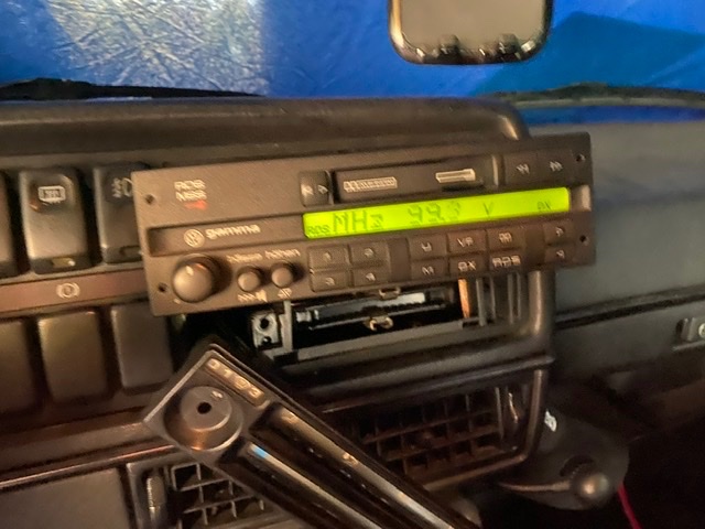

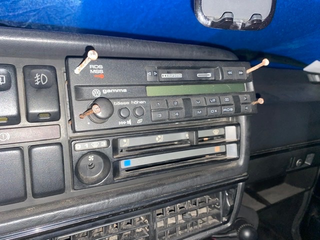

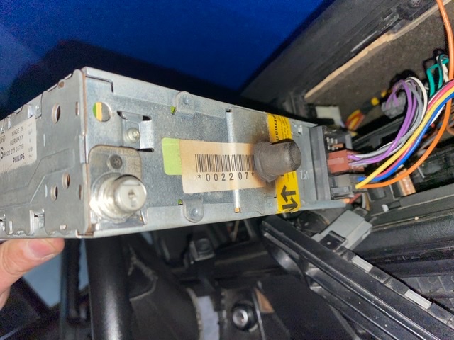

[David33] VW Golf 2 GTI 16S (03/87) => Rebranchement autoradio VW Gamma
Je suis en train de remettre l'autoradio VW.
Pour commencer, je l'ai enlever avec des pointes faute de mieux.
J'ai vérifié le raccordement. J'allume l'autoradio, la demande de code s'affiche ... jusqu'à là, tout va bien
J'ai le code contre, je ne sais pas comment on le tape. Quelqu'un a une idée ?
Merci d'avance

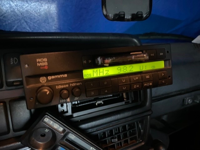

Bon après une bonne heure de galère j'y suis arrivé.
Pas évident car même en respectant le programme que j'ai trouvé sur le net ... ça n'a pas fonctionnait du premier coup et ça m'a même encore plus bloqué l'autoradio
Mais j'ai réussi, là est l'essentiel ! 😉
Modifié en dernier par David33 le dim. 11 oct. 2020 18:59, modifié 1 fois.
Appuyez et maintenez "M" & "VF" pendant environ 5 - 10 secondes.
Votre radio va maintenant vous permettre d'entrer un code et affichera "1000",
Saisie du code est facile en utilisant "9326" comme un exemple de saisie de code, nous allons montrer comment saisir le decodage.
1. Appuyez quatre fois sur le bouton "1" pour afficher un "9" dans la première colonne,
2. Appuyez cinq fois sur le bouton "2" pour afficher "3" dans la deuxième colonne,
3. Appuyez sept fois sur le bouton "3" pour afficher "2" dans la troisième colonne,
4. Appuyez trois fois sur le bouton "4" pour afficher un "6" dans la quatrième colonne.
En verifiant l'ecran pour vous assurer que le code "9326" est correctement affiche, appuyez et maintenez "M" et "VF" pendant une bonne dizaine de secondes.
Cela entrera le code dans le système et votre radio fonctionnera a nouveau.

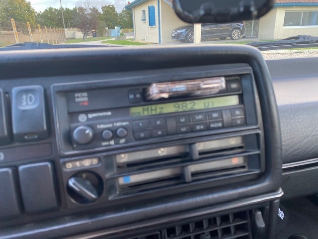

Autre prise de tête : enlever la cassette et le raccordement de l'antenne.
Qui dit radio-cassette, dit essai d'une cassette. Pas évident d'en dénicher, je n'ai plus qu'une cassette "english spoken" !!!🥴😤👎
Pour faire le test, c'est suffisant. L'autoradio "VW Gamma III " fonctionne très bien. 🤩😍👍
L'auto-reverse aussi. L'avance et le retour rapide, idem. 🤩
Le souci, a été de retirer la cassette pour ré-écouter la radio. Et là, à nouveau prise de tête, recherches, essais ... et j'ai enfin trouvé.
Pour sortir une cassette, il fait appuyer au moins 5 secondes sur l'avance et le retour rapide ... et là, ça fonctionne👍
Reste que pour capter la radio, vu que la prise d'antenne est bien trop grosse, il a fallu mettre une prise réductrice🧐 je ne parle même pas du câble d'antenne trop court qui m'a obligé de démonter les commandes de chauffage. 😡😤👎
C'est fait, je capte les mauvaises musiques de 2020🤷🏽‍♂️🥴... même l'autoradio ne les supporte pas😱, il grézille !!!🤪🤣🤣
Bon cela restera une aprim de bricolage endimanché à oublier. Maintenant, fenêtres ouvertes, bras sur la porte, musique à fond ... en ville !!!🤪😉
Elle commence à ressembler à quelque chose ma Golf ! 🤗😍🤩

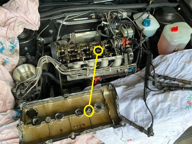

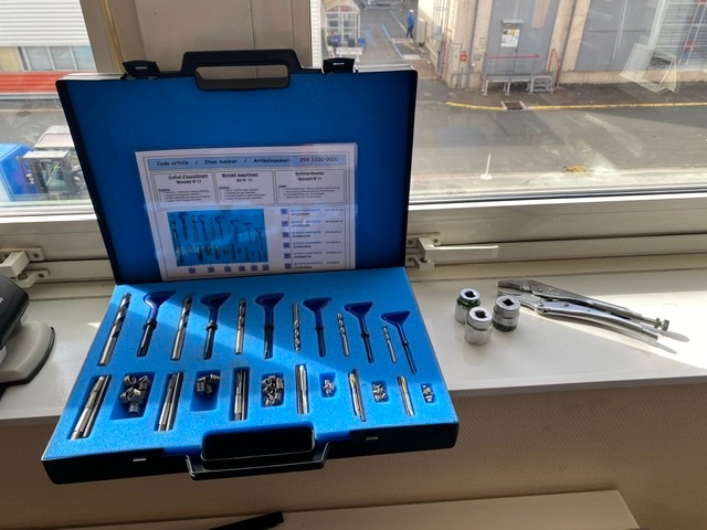

[David33] VW Golf 2 GTI 16S (03/87) => pas de vis foiré de la vis entre les cylindres 3 et 4
Pose d'un hélicoil sur la culasse :
Préparation pour les travaux pour le week-end prochain. L'anticipation est la meilleure réussite d'un travail.😉
Une jolie petite mallette va m'aider à réaliser :
- le perçage
- le taraudage
- la pose d'un hélicoil
- le vissage de la vis du couvre culasse
Bon, cela a l'air simple aux premiers abords. A mon avis, la réalité sera tout autre.🥴🤷🏽‍♂️
Le gros risque : faire tomber des copeaux ou autre chose dans le bloc "culasse"😱😡👎
- protection de l'intérieur de la culasse
- graissage du trou avant de percer et de tarauder
- précision de perçage
- aspiration de la graisse après perçage et après taraudage
Je suis preneur de vos conseils avisés pour bien réaliser ce chantier que j'ai fait ni jamais vu de ma courte vie.🤗

N'ayant jamais vu ce type de culasse, je me pose la question sur le graissage, si le trou est débouchant, la graisse avec les copeaux vont se coller au fond de la culasse et ton aspirateur va avoir du mal à les récupérer, si le trou n'est pas débouchant, une super bonne protection et un bon coup de soufflette vont tout enlever, suivant la longueur du filet rapporté que tu mets, le petit linguet qui sert pour la mise en place va se casser et tomber au fond, il faudra aussi le récupérer si le trou débouche ...
Dans tous les cas, c'est pas un boulot super complexe à faire 😁
Bon weekend

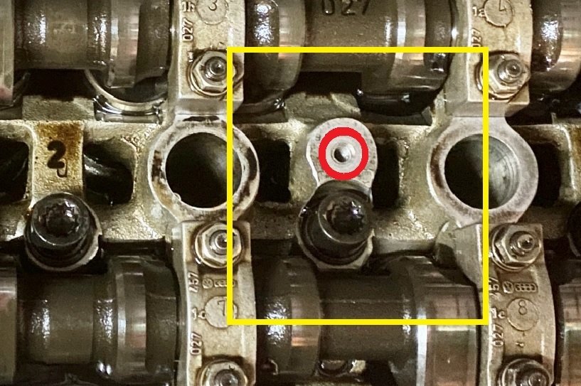

daniel 33 a écrit : mar. 13 oct. 2020 07:45 N'ayant jamais vu ce type de culasse, je me pose la question sur le graissage, si le trou est débouchant, la graisse avec les copeaux vont se coller au fond de la culasse et ton aspirateur va avoir du mal à les récupérer, si le trou n'est pas débouchant, une super bonne protection et un bon coup de soufflette vont tout enlever, suivant la longueur du filet rapporté que tu mets, le petit linguet qui sert pour la mise en place va se casser et tomber au fond, il faudra aussi le récupérer si le trou débouche ...
Salut Daniel, si tu t'ennuies, je suis de nuit ce soir, tu peux passer à la maison aujourd'hui ou demain.
Sinon, j'en sais rien si c'est débouchant ou pas ... on verra lors de la dépose.
Vu les photos, je pense que c'est débouchant.
VW Golf 2 GTI 16S . PHOTO97.jpg (114.83 Kio) Vu 3535 fois
Je serai fixé à l'ouverture du bloc.
La graisse permet de maîtriser l'évacuation des copeaux .... c'est sa fonction principale.
L'aspirer avec un gros aspirateur et un petit tuyau doit être faisable. :?
Le coup de la soufflette, idéal si tu veux en mettre partout dans la culasse; :bizarre:
daniel 33 a écrit : mar. 13 oct. 2020 07:45Dans tous les cas, c'est pas un boulot super complexe à faire 😁
Bon weekend
Peut-être pour toi, pas moi et mon piètre niveau débutant novice. :peur:
Ce n'est pas débouchant. Ca ne fait qu'un peu plus de 2cm de profondeur :coucou:
