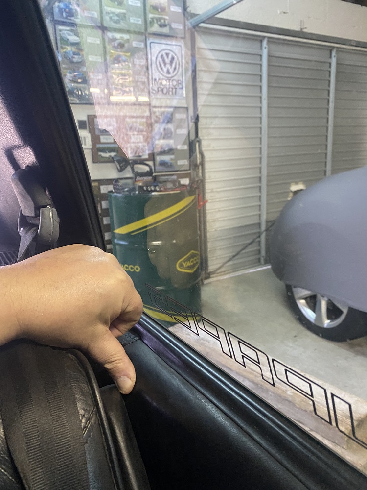

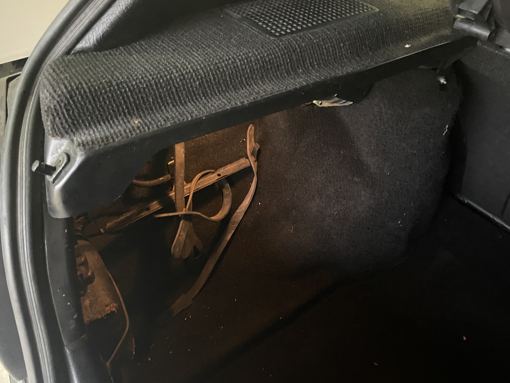

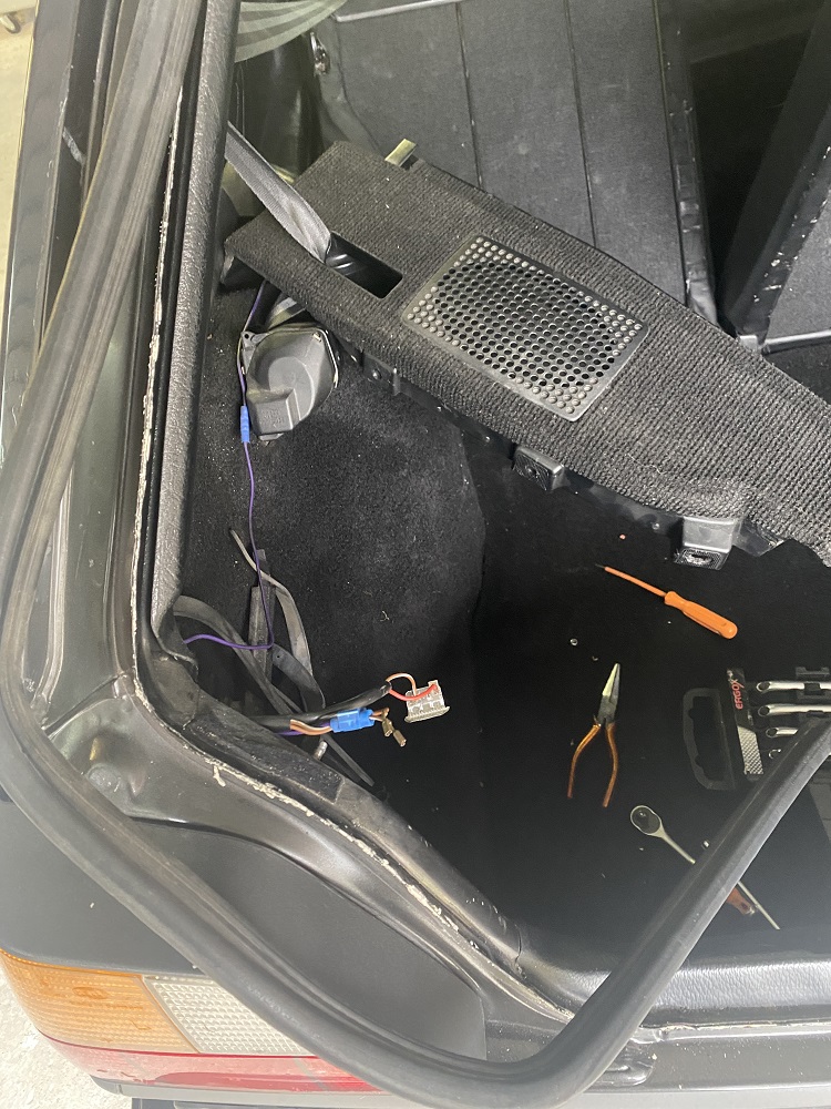

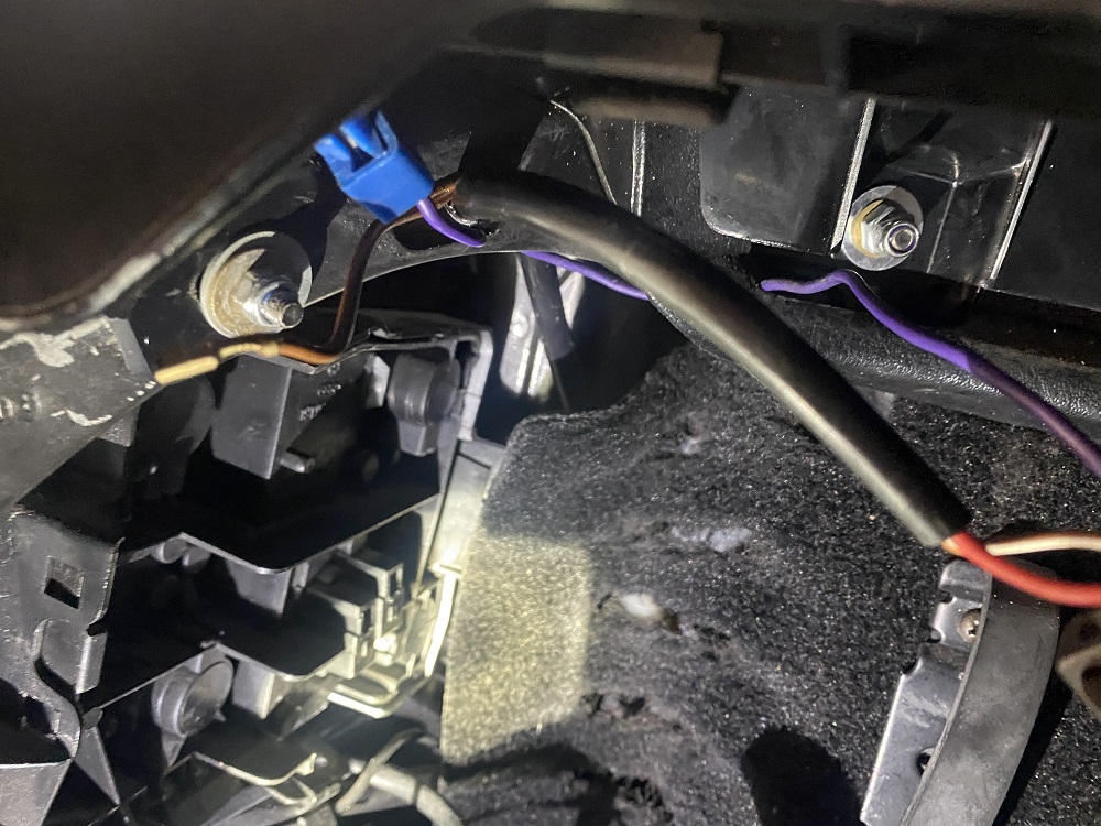

Suppression d'un couinement aigu à l'arrière gauche :
Dès que je roule sur mauvaises routes, autant dire 80% du temps du fait que j'habite à la campagne, j'ai un méchant bruit à l'ARD dans l'habitable ... un couinement aigu.
Toutes les personnes qui montent dans l'auto, me disent que c'est désagréable au bout de quelques minutes de route. :evil: :oops:
J'ai déjà contrôlé la tablette :biensur: , la fixation de l'éclairage du coffre :biensur: , la ceinture de sécurité, la banquette AR :biensur: , la fixation de la banquette :biensur: ... rien n'y fait. :nontsstss: ... le bruit se fait entendre. :tefou: :jmerend:
:penseur: Aujourd'hui, j'ai décidé de m'atteler à ce problème :batte:
La tablette d'aile ne bouge pas du tout, si je secoue, l'auto bouge et pas de bruit, pas de couinement.Image
L'éclairage qui ne fonctionne pas depuis le début ... bouge un peu latéralement de gauche à droite alors que dans l'autre sens, il est bien maintenu.
Tablette d'aile déposé, tablette de hayon enlevé, joint enlevé, le plastique du montant en C est en contact direct avec la tôle, il semble bien plaqué, mais bon, :batte: rien ne vaut un essai. :vroum: ... je rabats la banquette AR, je coince la banquette avec la ceinture.
Petit essai sur la route, pas de bruit pendant 500 mètres :woohoo:
... quelques mètres après ... un dos d'âne .. et voilà que le bruit réapparaît : :ouarg:
Je m'arrête en plein milieu de la route (de campagne), je vais regarder le comportement des plastiques dans le coffre ... rien de particulier qui indique la provenance du bruit exaspérant.Image

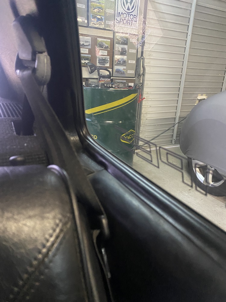

Je remets la banquette AR sur son crochet et monte à la place ARD ... je cherche si le bruit provient du contre-porte de l'aile ARD.
Déjà, je détecte que le joint de la vitre côté intérieur ne plaque pas parfaitement :o :evil: .... j'essaye d'arranger cela .... et constate un couinement assez proche mais bien moins fort en haut à droit du contre-porte au niveau du cuir :shock: :ugeek:
Si j'appuie, il y a quelques millimètres de différence.
Solution provisoire, caler avec la ceinture.
En attendant, vu qu'il pleut, je remonte tout.
Je mets de la mousse entre le montant en C et le plastique, entre le plastique du montant en C et la tablette d'aile et remets de bons écrous.
Rien ne couine :nontsstss: , rien ne bouge :nontsstss:
Au passage, j'en profite pour réparer le fil cassé pour l'éclairage du coffre et surtout fixe de manière définitive l'éclairage sur son support.
Demain, essai sur route, on verra bien. :bizarre:

Je ne comprends pas tu parles d'un couinement à l'arrière droit et tu démontes tout l'arrière gauche...
Fred
-/__________\-
[Oo==w=GTI=oO]
Golf2 GTI 8S de 1990
Pierre Desproges
Messages : 5896
VW Golf 2 GTI 16S (03/87) => Rénovation de la sportivo-bourgeoise 🧐🧾 👍
Fred, tu as totalement raison :oops:
Je raisonnais du fait qu'en roulant, lorsque je me retourne depuis le siège conducteur pour percevoir le bruit, je l'entends vraiment bien à ma droite, par contre, tu as totalement raison, je confirme que c'est bien l'arrière gauche du véhicule qu'il ait. :bizarre:
Bien vu :top:

Sinon, pour répondre à ta question, j'ai fait un petit test autour de chez moi :vroum: , sur mauvaises routes et en passant deux dos d'âne (environ 5 kms seulement, ce n'est pas ma priorité du jour). Plus de couinement. :nontsstss: :woohoo:
Maintenant, la Golf GTI 16S fait dodo dans sa chambre refaite.
Elle a pas mal roulé depuis 3 semaines, elle va se reposer. :biensur:
Comme tu as pu le voir, je me trompe entre la droite et la gauche et surtout vu mes piètres talents de mécanicien, je reste donc prudent sur la solution d'avoir tout démonté, mis de l'isolant amortissant entre les plastiques, et avoir coincé avec la ceinture le contre-porte de la vitre ARG.
Est-elle efficace et définitive. :bizarre:
Je validerai lorsque j'irai voir le carrossier pour deux trois détails à corriger sur le graäl. :bizarre:

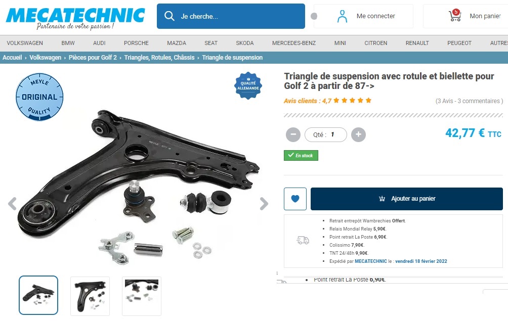

J'en profiterai pour prendre RDV avec son mécanicien pour changer tous les silent-blocs du train avant vu que je n'ai pas de presse, à moins que je change moi-même les triangles complètement et les silent-blocs de la barre stabilisatrice.
Pour l'instant, j'hésite.
Je ne suis pas très chaud pour mettre des triangles neufs, s'ils ne sont pas de qualité. :|
Vous pensez quoi des triangles du fabriquant "Meyle" ? :?:
Mieux vaut-il garder les triangles VW d'origine (du moins je pense sans avoir réellement vérifié pour le moment) et mettre seulement des silent-blocs neufs de bonne facture ? (dans ce cas, je le ferai faire par le mécano) :?:
Si c'est oui, quelle marque de silent-blocs me conseillez-vous ? :?:
Merci d'avance de votre réponse.
