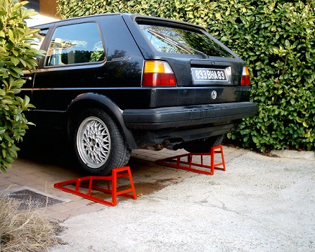

Re: Yannis et son EV
bonjour yannis
avec des rampes c est top.
regarde la photo , je peux te les preter
- rampe.jpg (107.01 Kio) Vu 3158 fois
Ah oui c’est top ça !
Si ça ne te dérange pas, et sans abuser je veux bien oui ! Si ça le fait, j’investirais !
Je suis comme un enfant devant ses cadeaux de noël, à l’idée de savoir qu’elle ne roule pas et rien que de passer devant les pièces chaque jour me donnent envie de me lancer, même si j’ai peur de faire une connerie !
Merci beaucoup pour tes précisions Manu !
Bon et bien me reste plus qu’à me procurer de quoi la maintenir en l’air et me lancer !
