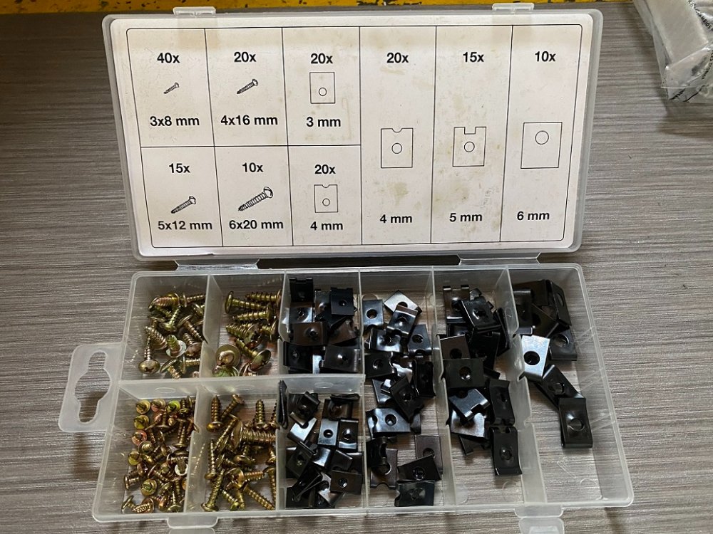

Il me manquait la visserie spécifique, je l'ai trouvé chez Mecatechnic. Je viens de la recevoir.
VW Golf 2 GTI 16S . PHOTO99.jpg (193.31 Kio) Vu 3387 fois

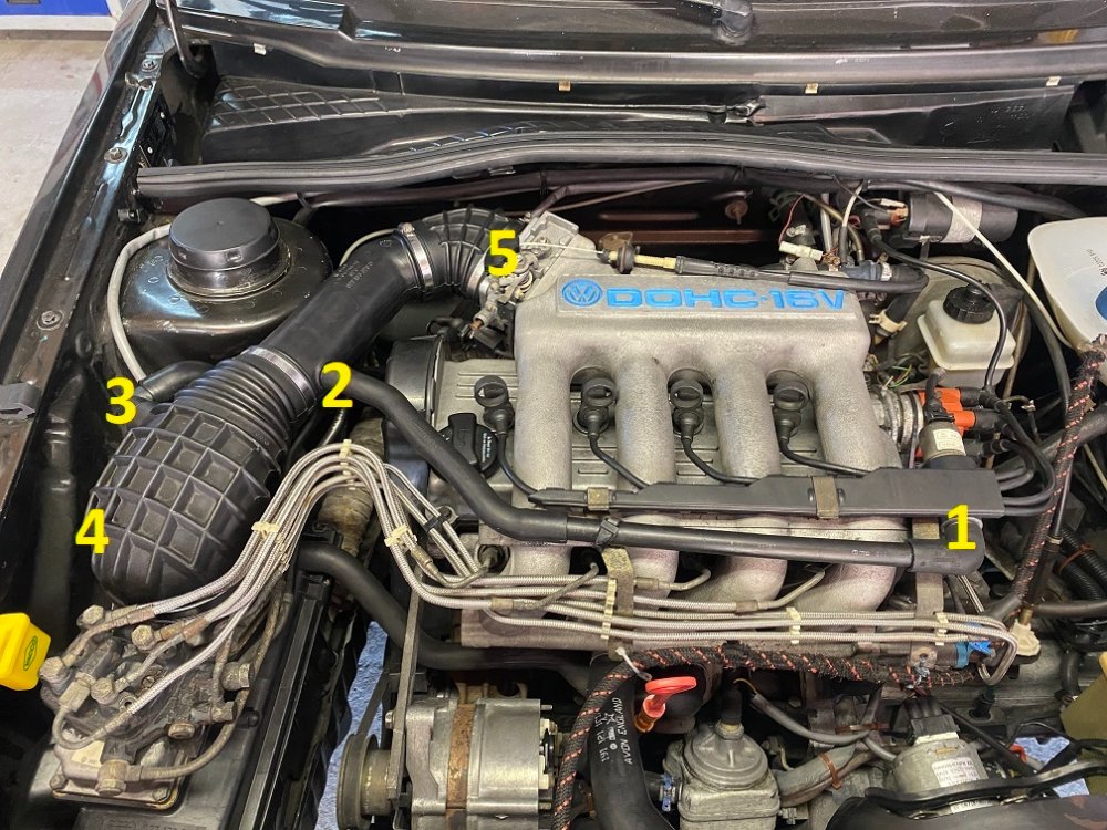

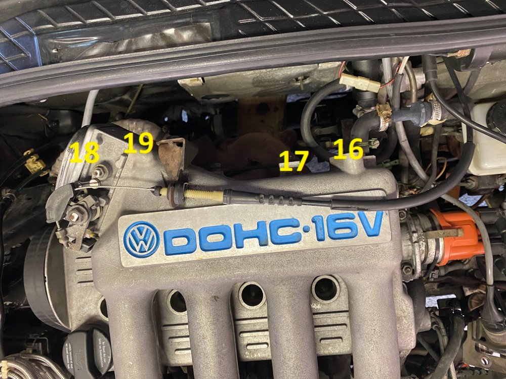

Dépose de l'admission :
1; 2; et 3 dépose des deux durites.
4 et 5 serflex dévissés, dépose du manchon d'air

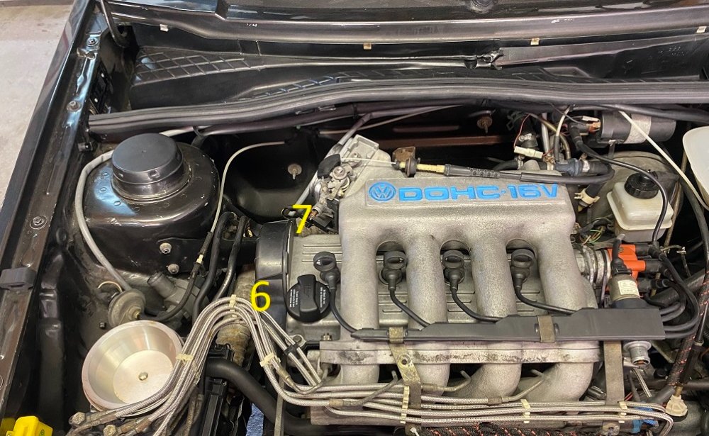

6 et 7 (vis de 10 à défaire
7 vis allain à déposer
puis dépose du protège courroie.

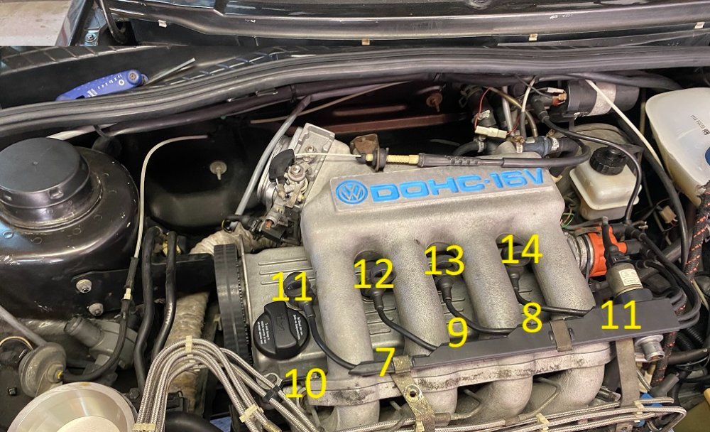

De 7 à 11, dévissage des écrous de 13
de 11 à 14, sortie des fils de bougies (désolé, il y a deux 11 :hourra: )

15 sortie de la durite de ralenti
16 dévissage serflex et dépose de la durite

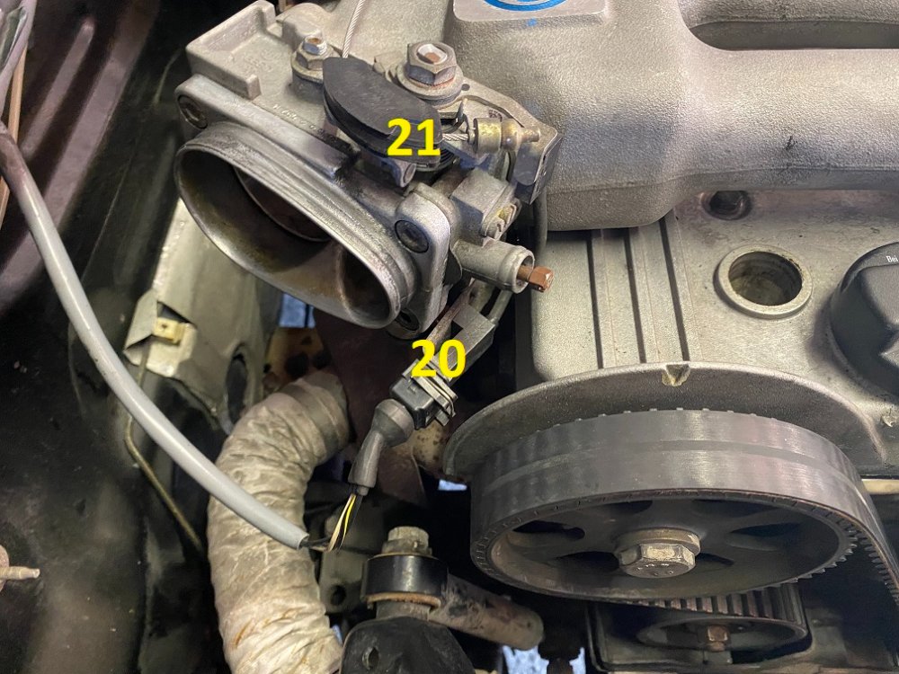

20 : Débrancher la prise électrique
21 : sortie le câble d'accélérateur
VW Golf 2 GTI 16S . PHOTO125.jpg (171.28 Kio) Vu 3348 fois

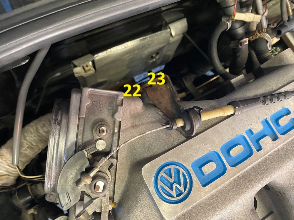

22 et 23, enlever les vis de 13
VW Golf 2 GTI 16S . PHOTO126.jpg (173.58 Kio) Vu 3348 fois

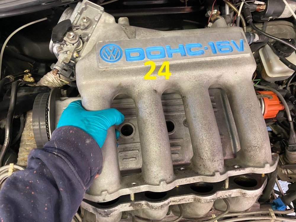

24 ... voilà, on peut sortir l'admission d'air
VW Golf 2 GTI 16S . PHOTO127.jpg (185.13 Kio) Vu 3348 fois

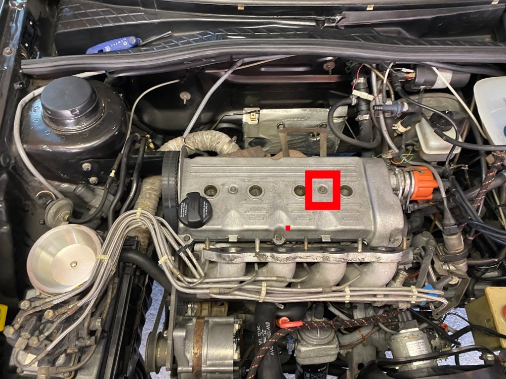

Dépose du couvre culasse :
D'entrée, on voit la vis qui est associé au pas de vis foiré.
VW Golf 2 GTI 16S . PHOTO128.jpg (199.7 Kio) Vu 3348 fois

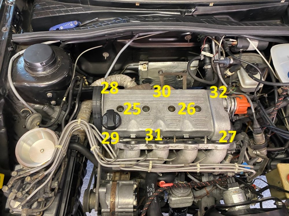

26 : La vis de 10, tourne dans le vide. Après quelques difficultés à la sortir, ... elle est enfin venue.
Les autres de 25 à 32 sont des vis aussi de 10 s'enlèvent vite fait.
VW Golf 2 GTI 16S . PHOTO129.jpg (203.05 Kio) Vu 3348 fois

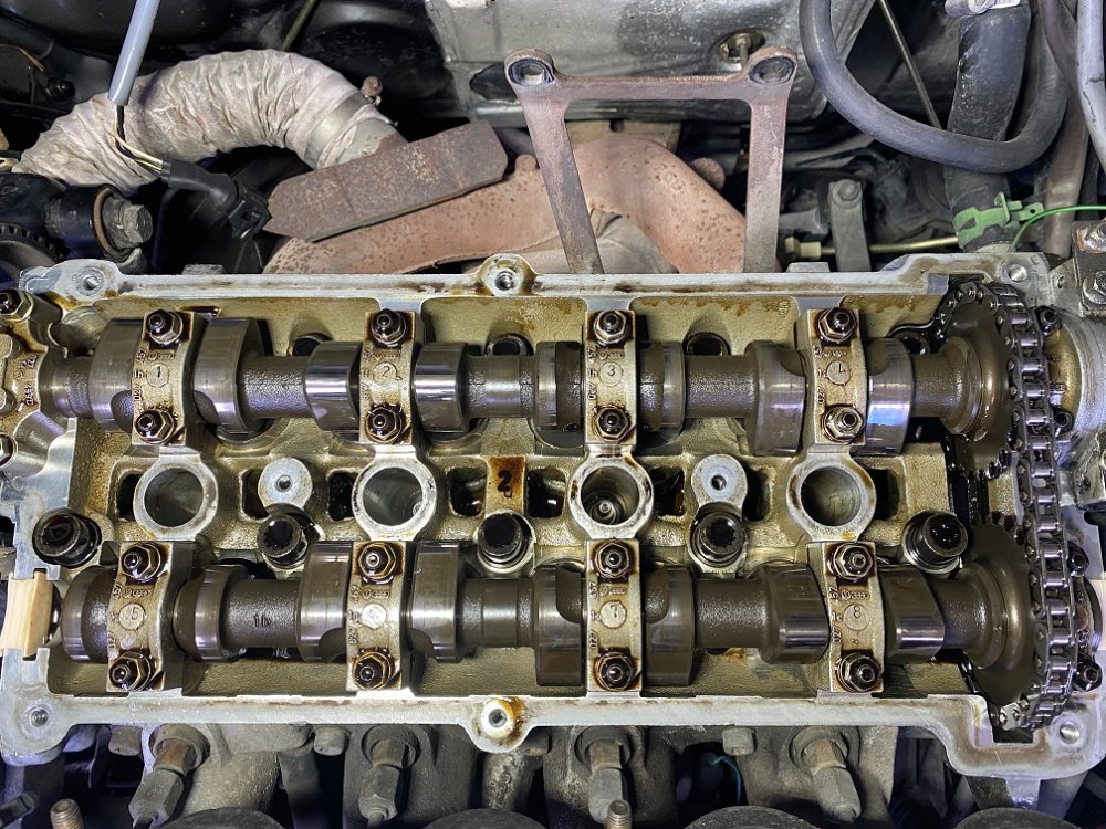

Après avoir enlevé le couvre culasse, on a accès à la culasse.
VW Golf 2 GTI 16S . PHOTO130.jpg (257.11 Kio) Vu 3348 fois

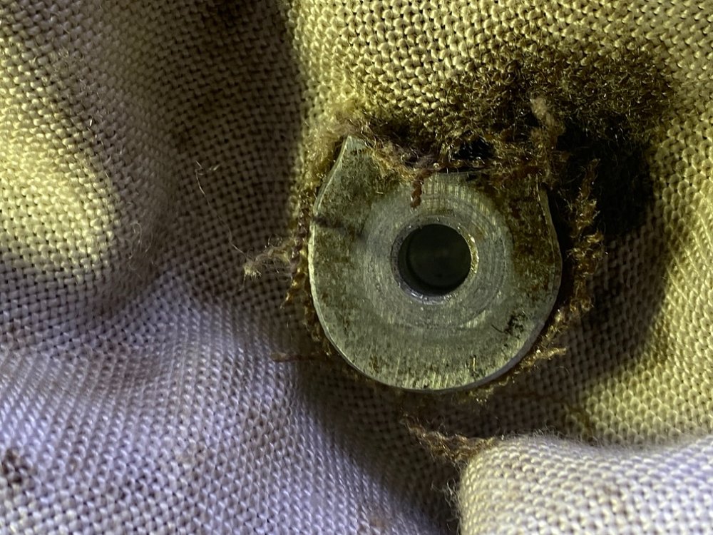

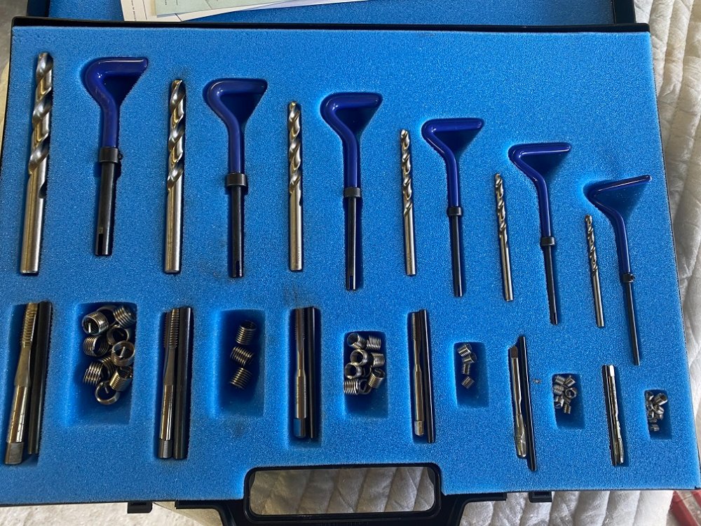

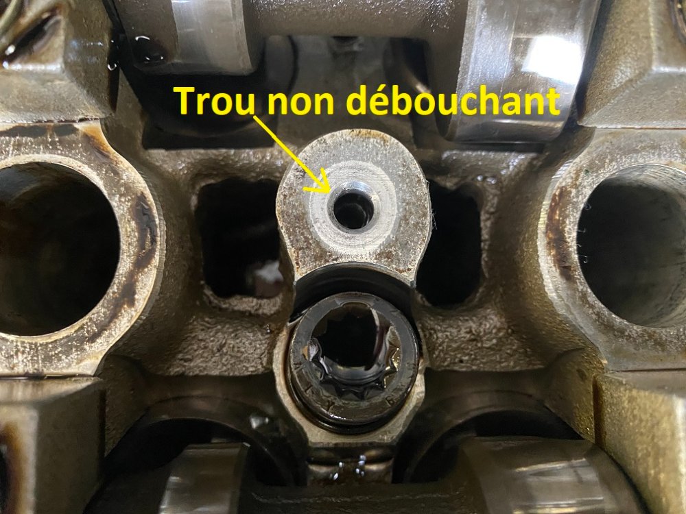

Réparation du pas de vis foiré au niveau de la culasse :
Avant de commencer l'activité, analyse de l'environnement.
On voit de suite, que le trou n'est pas débouchant, ce qui en terme de dispersion des copeaux est un énorme atout. :up: :woohoo:
VW Golf 2 GTI 16S . PHOTO131.jpg (172.58 Kio) Vu 3348 fois
Présentation de la caisse à hélicoil ...

Protection de la toute la surface de la culasse.
Perçage en plusieurs fois
VW Golf 2 GTI 16S . PHOTO133.jpg (191.16 Kio) Vu 3348 fois
Nettoyage par aspiration entre chaque perçage,
VW Golf 2 GTI 16S . PHOTO134.jpg (214.62 Kio) Vu 3348 fois
Taraudage
VW Golf 2 GTI 16S . PHOTO135.jpg (151.03 Kio) Vu 3348 fois
Pose de l'hélicoil de 6
VW Golf 2 GTI 16S . PHOTO136.jpg (233.86 Kio) Vu 3348 fois
[David33] VW Golf 2 GTI 16S (03/87) => Remise en état mécanique
L'hélicoil étant trop court, impossible de remettre la vis d'origine une fois que le couvre culasse est posée..., il ne reste plus qu'à prendre une tige filetée, à la couper un peu plus longue que la vis d'origine (6*50), afin de pouvoir y mettre deux écrous, puis de la visser sur l'hélicoil fraîchement posé.
Pose du couvre culasse
Serrage de toutes les vis de 10 à 1,2 m-Kg

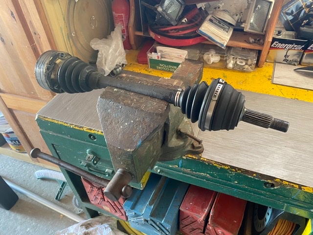

Suppression du bruit "clac clac clac" lors d'un virage à gauche :
Le soufflet de cardan côté Roue AVG est HS depuis l'achat de l'auto début juin dans le Vaucluse (dept 84).
Fin juillet, alors que je me trouve en plein centre ville de Tarbes (dept 65, Hautes Pyrénées) j'ai un bruit lors que je tourne à gauche qui est apparu, comme un craquement
Lors du remplacement du soufflet fin août, avec un ami nettement meilleur mécano que moi, on n'a pas constaté que la cardan côté roue AVG était défectueux. On a donc changé que le soufflet.😉
Les journées passent, les kilomètres défilent, le bruit s'accentue.🧐🤷🏽‍♂️
A cela, j'ai un bruit de fond au niveau de la transmission, bruit qu'on entend encore plus en déccélération. 😤🤨

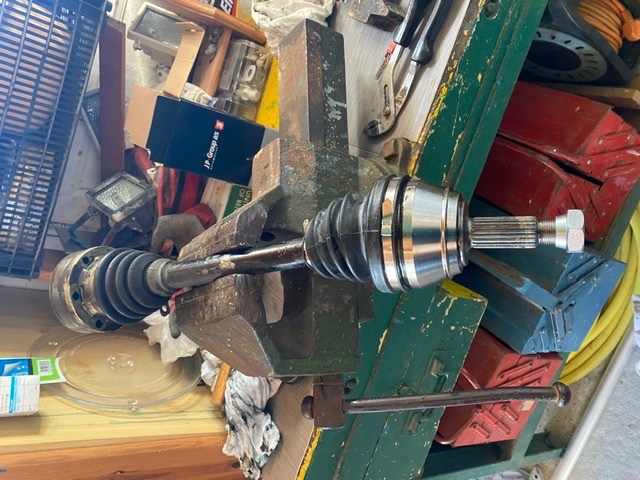

Devant ce constat, j'ai commandé un nouveau cardan de roue. Remplacement ce matin :
C'est beau un nouveau cardan ! 🤩😍👍
En le remontant, avec mon pote, je ne peux que constater qu'il y a du jeu sur le cardan côté boîte de vitesses.😱😡👎
Pire, lors de la repose, je me suis rendu compte que le soufflet de cardan côte boîte de vitesses🧐🥴, est fissuré.😢
Je pense que je vais commander un nouveau cardan 😢🤷🏽‍♂️
