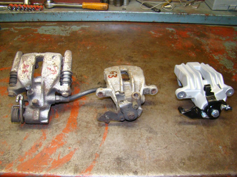

Contrôle du frein à main.
Le verdict est vite tombé.Image
Je lève les roues AR et dépose la garniture plastique du frein à main.
1/ Les contre-écrous n'étaient pas du tout serrés, ils étaient même à un millimètre de l'écrou qui serrait. Image

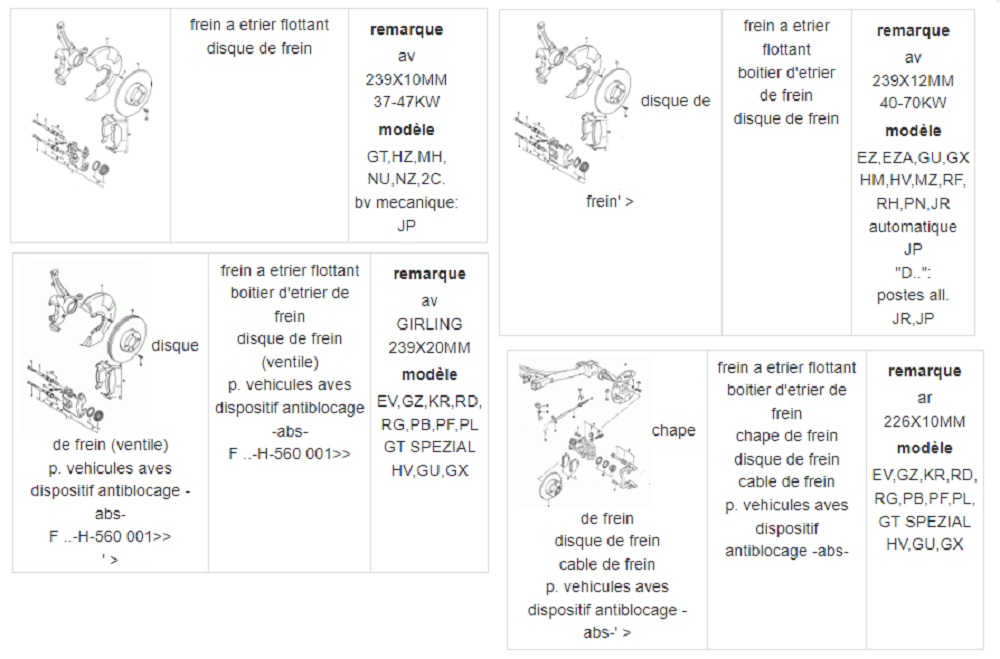

J'en reviens à penser à l'encadré vu sur la RTA. Image
Est-ce que le mécano a respecté cela ? :?: ... de toute façon, je ne peux rien dire, ni faire de remarque, le carrossier m'a offert la prestation, ce serait pas cool. Image

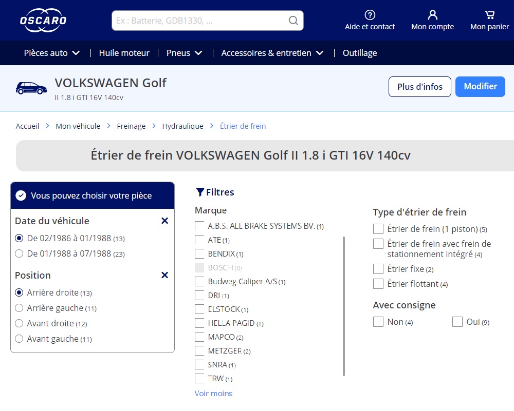

Globalement, si je regarde les revendeurs :
Sur Mécatechnic, pas d'étrier dispo pour VW Golf 2 GTI 16S de 1987 sans ABS, diamètre 36 :nontsstss:
Sur Autodoc, pas d'étrier dispo pour VW Golf 2 GTI 16S de 1987 sans ABS, diamètre 36 :nontsstss:
ça sent pas bon, cette histoire. :nontsstss:
J'ai regardé sur Oscaro, mais là aussi, j'avoue que j'ai un peu de mal à faire mes filtres. Déjà, ils ne proposent pas Girling, ensuite, ils ne précisent pas le diamètre du piston et pour finir, dans les filtres, j'ai un peu de mal à sélectionner.
Y a t'il des marques qu'il faut à tout prix éviter pour le freinage ? :?:

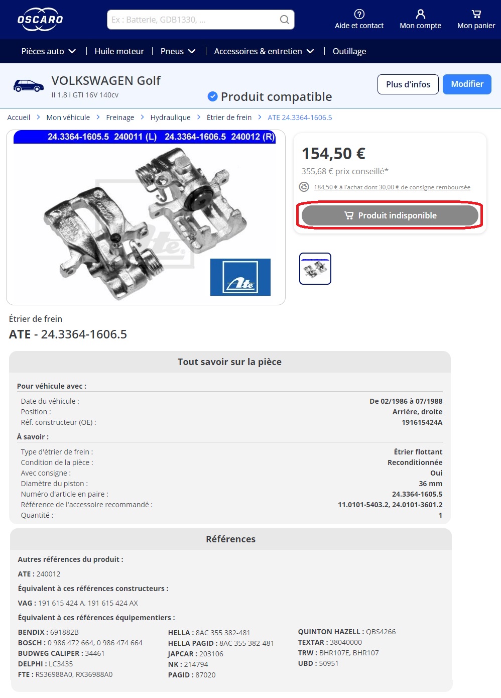

1ère solution : Remplacer l'étrier ARD :
Licorne :o :shock: => ah oui, à ce point :oops: :cry: ... ça motive à réparer les étriers alors, sinon, impossible de passer le contrôle technique ! :nontsstss: Image
Avant même de voir ton message, j'ai privilégié les marques ATE, Bosch, Girling, Valéo, .... je crois que j'ai plus de chance de trouver une aiguille dans une bonne de paille ! :portnawak: :mouais:
Déjà, beaucoup de revendeurs ne proposent pas ses marques, et quand elles le proposent sur leurs sites, c'est indisponible. Certains revendeurs proposent de les contacter par téléphone.
J'ai donc appelé ... :allo: réponse, le dernier que l'on a vendu, c'est en 2019 !!! :o Depuis, on n'arrive pas à en avoir ! :nontsstss:
Sans doute là aussi, la faute à l'Ukraine ! :mrgeen:
Ton post confirme mes recherches :mouais: :portnawak: ... j'ai passé près de deux heures trente à regarder tous les revendeurs de pièces détachées pour trouver un étrier droit de qualité ... et je trouve RIEN
J'ai trouvé quelques modèles dans des marques que je connais peu en terme de qualité :
BENDIX - 691882B (97.60€) => https://www.oscaro.com/etrier-de-frein- ... JM9fyxk8dt
Budweg Caliper A/S - 34461 (174.50€) => https://www.oscaro.com/etrier-de-frein- ... JM9fyxk8dt
A.B.S. ALL BRAKE SYSTEMS BV. - 528862 (109.50€) => https://www.oscaro.com/etrier-de-frein- ... JM9fyxk8dt
METZGER - 6250192 (148.90€) => https://www.oscaro.com/etrier-de-frein- ... JM9fyxk8dt
TRW - BHR107E (175.50€)=> https://www.oscaro.com/etrier-de-frein- ... JM9fyxk8dt

andy a écrit : ven. 21 mai 2021 17:41C'est un problème récurrent sur les Golf 2. Il est principalement causé par un renvoi d'angle sur l'étrier, ce qui entraîne une raideur et dureté dans le mécanisme commandé par le câble de frein à main.
Ce problème a été résolu sur les étriers de Golf 3 et 4 dans lesquels ce renvoi d'angle a été supprimé et remplacé par une commande qui pousse directement sur le piston.
En clair, le problème se situe entre le câble et le piston.
Il faut donc prévoir de déposer intégralement l'axe entre la came et le piston :portnawak:
andy a écrit : mer. 26 mai 2021 22:13Rien que sur les Golf 2, il y a eu plusieurs versions pour les étriers AR. Les 3 grands changements sont :
- déplacement du purgeur
- modèle avec câble de frein à main qui passe en-dessous du bras du train AR ou modèle avec câble qui passe au-dessus.
- 2 diamètres de piston différents.
Il faut donc être très prudent sur le modèle lorsqu'on envisage de changer d'étriers, car ils ne sont pas tous compatibles.
Rien que ça, cela me motive à les restaurer. :bizarre: :biensur:
Re: VW Golf 2 GTI 16S (03/87) => Freinage neuf à améliorer 😡👎🤔
David33 a écrit : dim. 29 mai 2022 01:43 .
Dans ton étude théorique ... il n'y a pas un seul mot sur le système de renvoi d'angle pour le frein à main qui est relativement complexe et difficile à démonter. :roll:
Personnellement j'ai déjà effectué une tentative de démontage et ... j'ai abdiqué ! :biensur:
J'ai alors acheté 2 étriers neufs et les demi-tours au frein à main sont redevenus un régal ! :D
Pour info : Voici une photo avec les différents modèles d'étriers.
A gauche celui de Golf 2 avec le "foutu" mécanisme à renvoi d'angle, source de tous les maux !.
Au centre celui de Golf 3 avec mécanisme "direct".
A droite celui de Golf 4, idem, mais étrier en alu.
