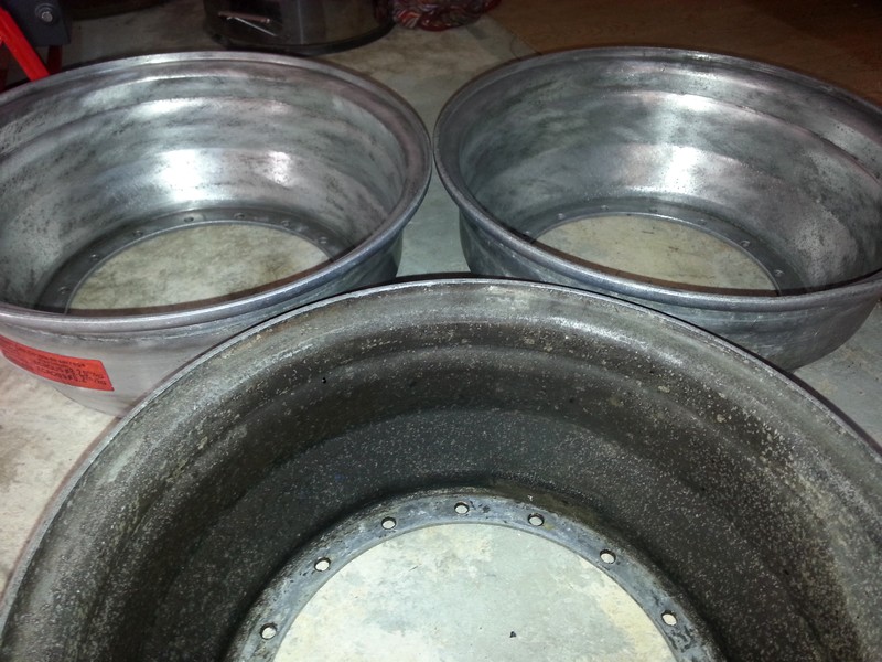

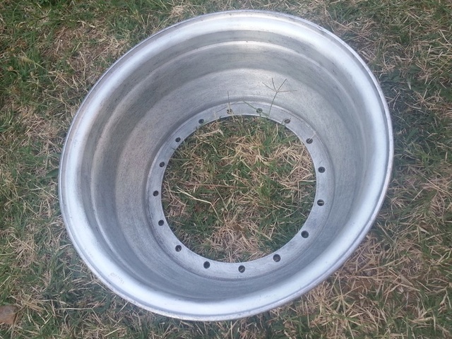

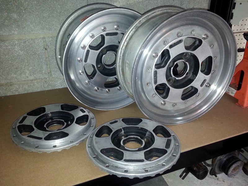

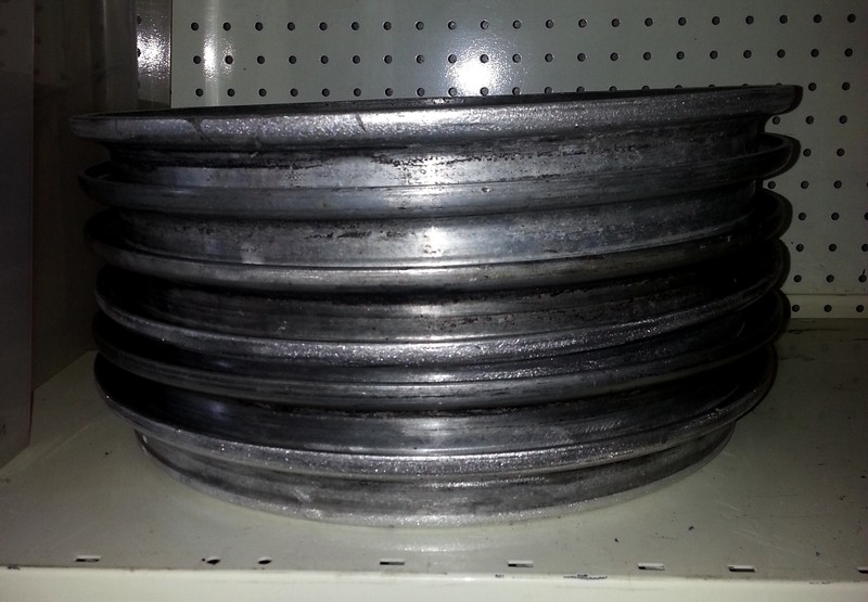

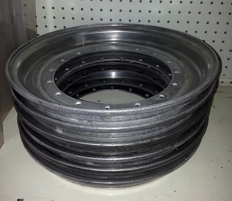

Hier j'ai un peu avancé sur les jantes, j'ai nettoyé le dernier moyeu Daytona
Je sais que "plus c'est long, plus c'est bon" .... mais qu'est ce que c'est long
Mais j'aurais le mérite de l'avoir fait moi même !!
L'intérieur des voiles intérieurs était... sale... passage des 6 au nettoyant frein... puis au decap four... rinçage. Puis brosse métallique sur perceuse...
Encore 4 et demi a passer a la brosse... et avec deux batteries de perceuse qui tiennent 10 minutes chacune, ça va encore moins vite lol
Sur la photo, celui du bas, c'est avant la brosse métallique.
Les 6 voiles extérieurs sont débarrassés de toute trace de silicone (ça aussi c'est long...)
Je peaufinerais l'extérieur avec la brosse métallique
Bref ça avance.
Apres... il va falloir commencer a poncer plus précisément... 240, 400, 600....

Bravo tu as du courage! :bravo:
Pour ce genre de travaux, il vaut mieux une perceuse filaire. Tu as plus de pêche et tu n'as pas besoin de recharger. :wink:
J'ai nettoyé mes triangles et fusées sur la mienne et j'utilisais aussi une perceuse à batterie au départ. Je suis vite passé à la perceuse filaire. :D

Merci, oui je galère avec la perceuse, faut que je vois s'il existe pas, un accessoire/adaptateur qui se met en lieu est place de la batterie, mais qui peut se brancher sur le secteur....

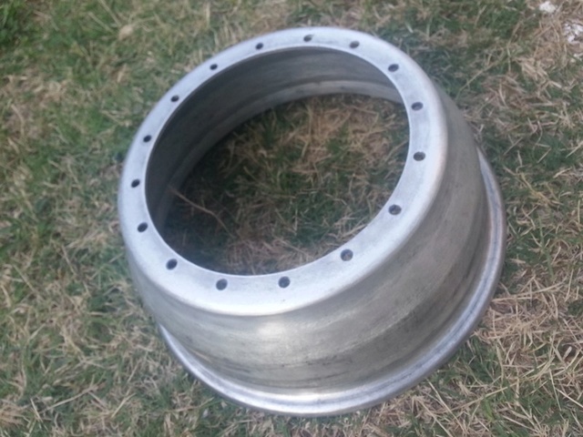

tsunaman
Messages : 638
Message par tsunaman »
Un ptit coup de papier en 40, un coup de perceuse en finition, je crois que c'est deux là c'est bon. Plus que 4....

Et de 4 !
Plus que 2....

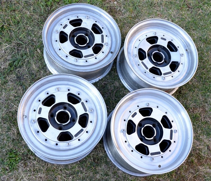

Jantes Daytona officiellement PROPRES ^^
Prochaine étape, ponçage des moyeux et des voiles extérieur
C'est pas neuf, mais ça ira tres bien comme ça ;)
