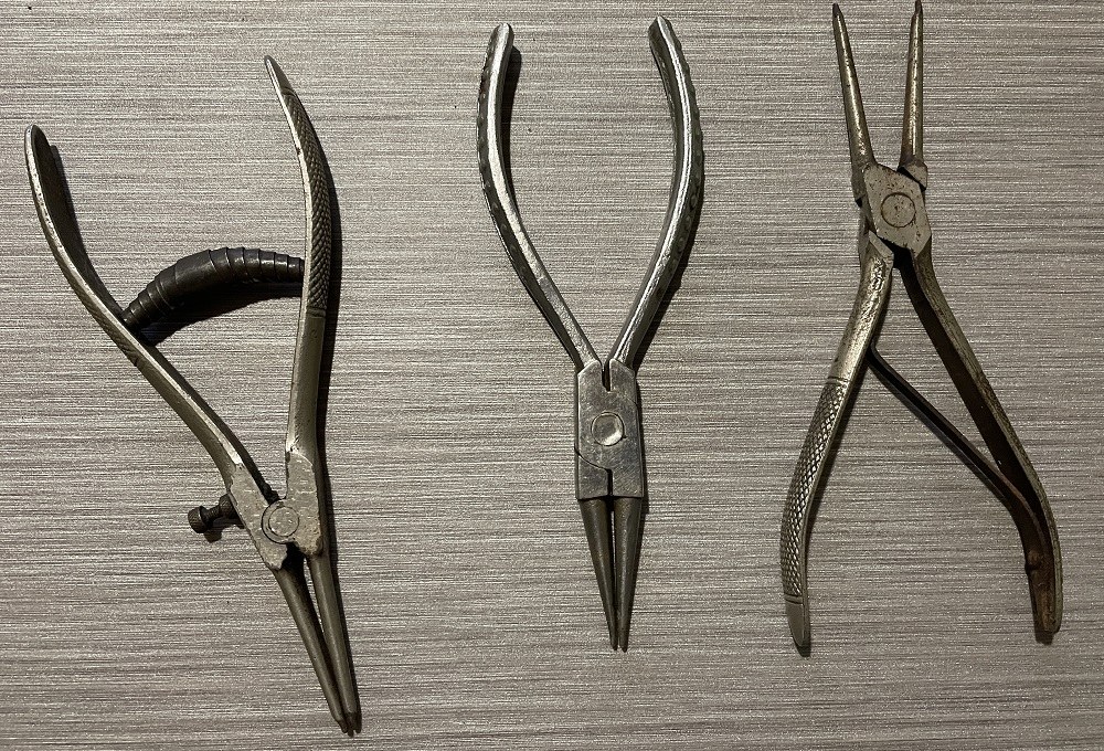

Pour revenir à des choses plus proches, j'ai hérité (merci Beau Papa :tropfort: ) de pinces circlips qu'il n'utilisait plus. :woohoo:

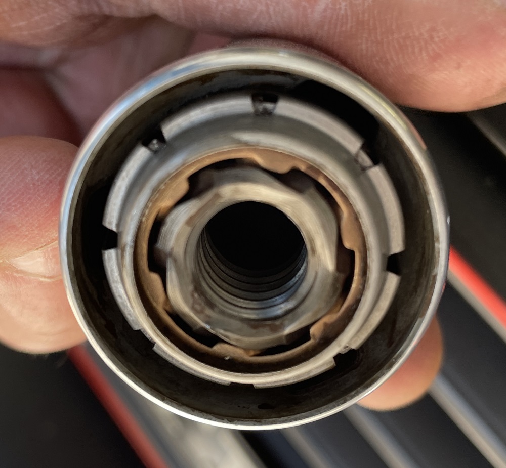

Bon, Ok pour la théorie du tuto du forum, mais lors de la dépose, je n'ai pas du tout compris comme se démonte l'intérieur du piston pour avoir accès à tout ce qui compose le rattrapage automatique. En fait, je n'ai pas vu de circlips à enlever. :nontsstss: :portnawak:

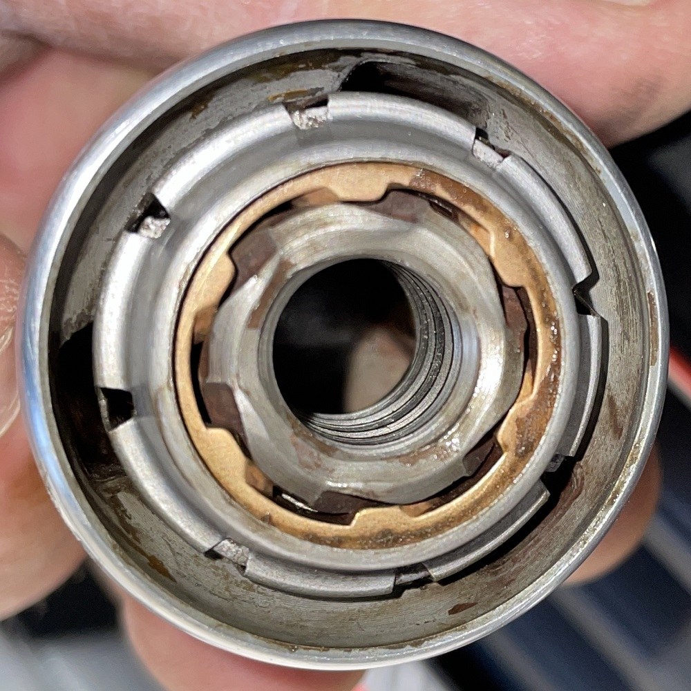

Sur les photos ci-dessus, voici l'intérieur du piston de mon étrier ARD.
Savez vous comment se démonte le mécanisme à l'intérieur du piston, s'il vous plaît ?
Messages : 5896
VW Golf 2 GTI 16S (03/87) => CT Retardé, prolongement de l'hibernation 🥴 🤷🏽‍♂️
Personne n’a une idée comment l’intérieur de mon piston se démonte ?
Pourquoi je ne vois pas de circlips ? :bizarre:
