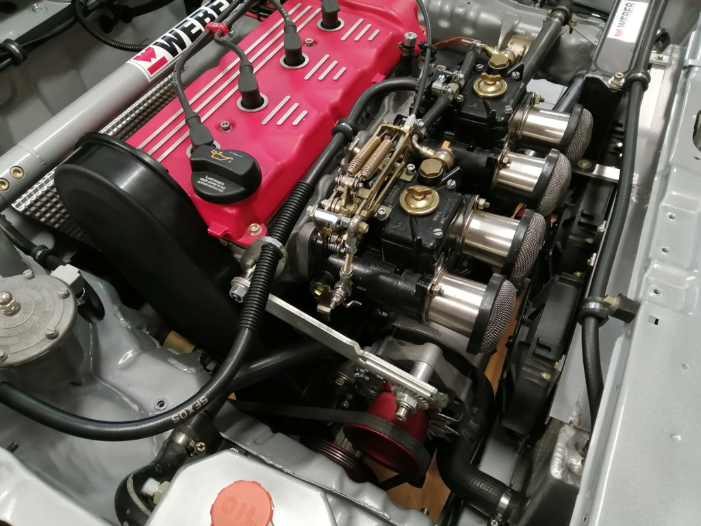

Tu as fait comment pour la pipe d'eau sous l'admission? Quel est le modèle de ton filtre à air? Je suis toujours avec mes passoires leclerc et mon filtre d'aspirateur :oops: :megaloldebile:
golf racing
Messages : 1593
Re: 2000 16S KAMEI réplica "saloon car"
Message par golf racing »
La pipe est une plastique OEM
Le filtre est un pipercross mais ca ne passerait pas avec un radiateur d'origine

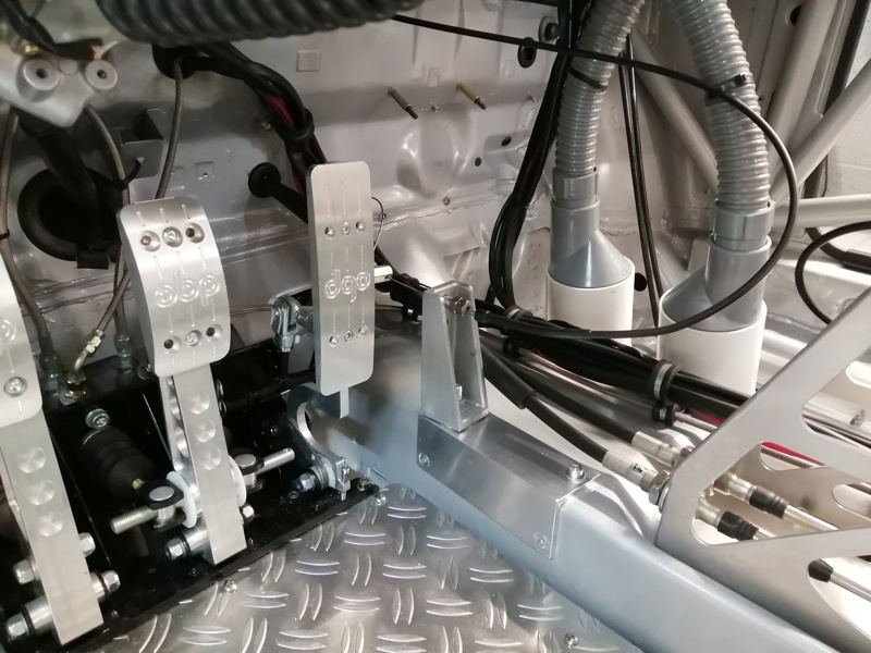

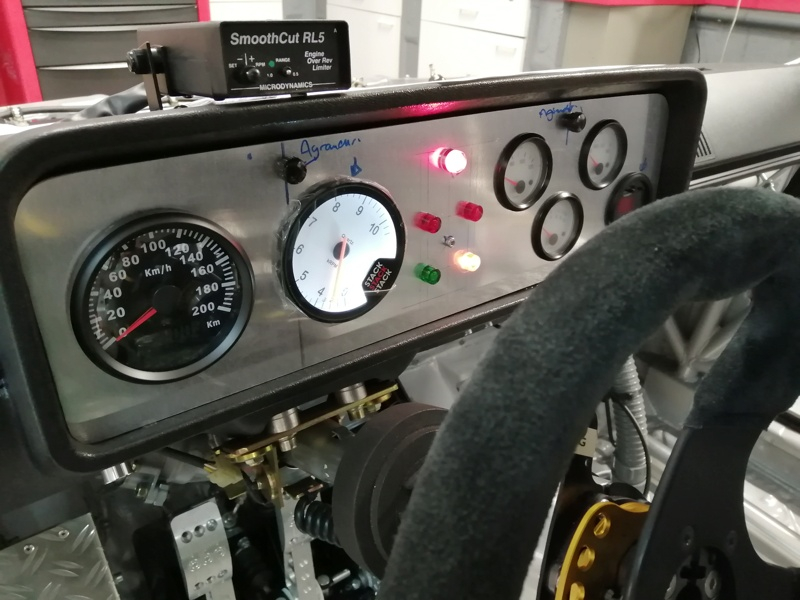

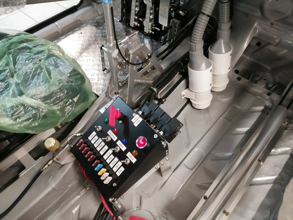

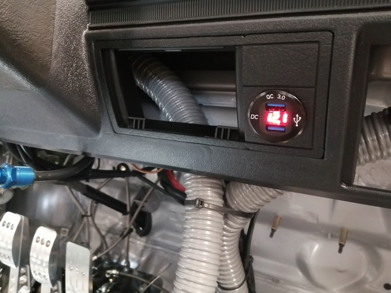

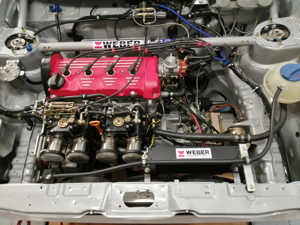

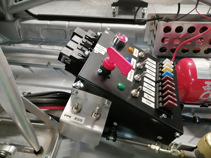

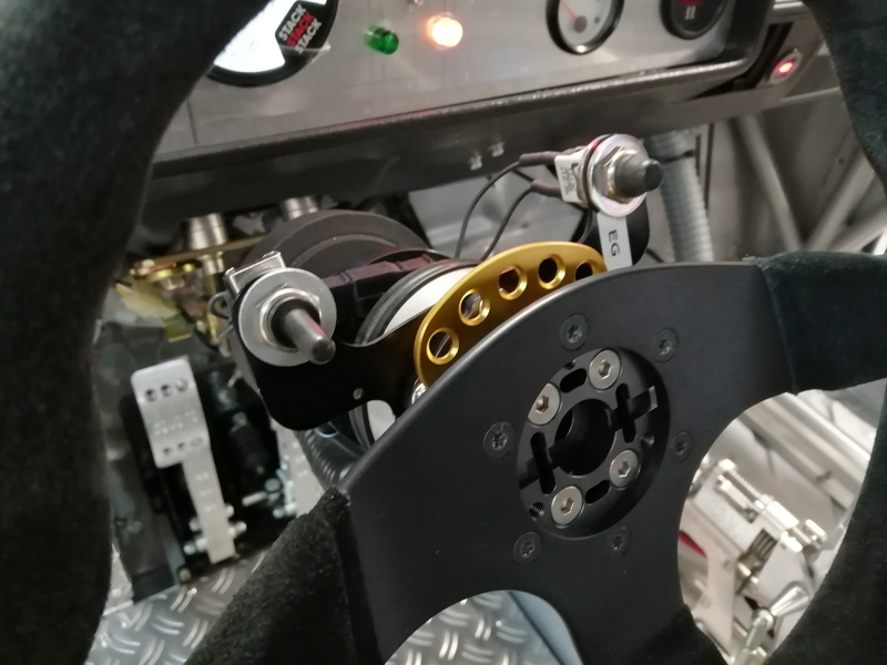

Travaux réalisés:
- repassage en carbus weber de 48 pour gagner de temps (en injection, je ne suis pas autonome..) avec allumeur 205 GTI et pompe Facet
- Réalisation de la commande de gaz
- Confection et cablage du tableau de bord (la plaque reste à peindre en noir)
- Réalisation du cablage moteur
- Mise en service de la direction assistée, de l'éclairage (cligno, position arrière et stop)
- Essais prédémarrage (je rappelle que ce moteur est 100% neuf): controle allumage, pression essence, mise en pression huile
Voilà tout est prêt à démarrer ...

1er démarrage et chauffe jusqu'au thermocontact
Incroyable, elle a démarré au 1/4 de tour et tourne comme une horloge alors que je n'ai pas règlé l'avance et pas touché aux carbus (ils sont toujours sur les règlages de l'ABF stock) . Meme le ralenti est bon :shock:
Pas de fuites non plus à chaud :hourra: :hourra:
Juste le mano lambda qui ne marche pas et le compte tours STACK que j'ai oublié de paramêtrer sur 4 cylindres
