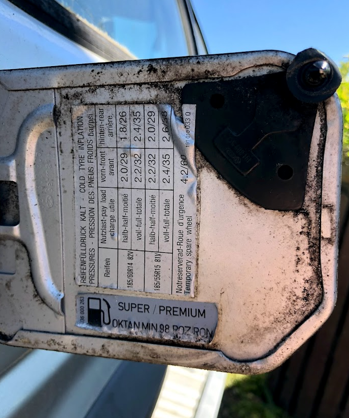

VW Golf II GTI 16S restaurée
Suite à ta demande, j'ai donc regardé sur ma golf ... je n'ai pas d'autocollant sur le seuil de porte.
Là, je te mets une photo, faite quelques jours après l'achat ... donc en 2020, avant la rénovation de la peinture
Honnêtement, je n'ai pas souvenir que VW en usine mettait un autocollant sur le seuil de porte ou sur le montant.
Re: Présentation de ma VW Golf II GTI 16S à restaurer
Je ne sais pas pour G2, mais sur ma Jetta de 1984, il y en a
Pression des pneus plus un autre, je n'ai malheureusement pas trouvé d'autre photo plus complète.
Suite à la remarque de Patrice, j'ai cherché pendant près de 3/4 d'heure sur mon ordi via les 5000 photos, si ce n'est pas plus que j'ai sur des Golf 2 GTI hormis la mienne
J'ai trouvé une seule photo avec un autocollant (c'est d'ailleurs une Golf "grands carreaux" de 1988) qui d'ailleurs ressemblent à l'autocollant que Patrice a sur sa Jetta :
De là, à généraliser ... je ne sais pas, mieux vaut l'avis d'experts du forum.
Pierre, sur ta Golf, tu as un autocollant de pressions des pneus quelque part ?
L'autocollant de pression des pneus, sur ma 16S française, (était) et est à nouveau collée sur la trappe à essence du réservoir :
En ce qui concerne mon interrogation initiale - l'étiquette du n° de série sur le montant de portière côté conducteur,
Je pensais que les golfs 2 avaient un n° de série "papier" collé sur le montant côté conducteur, mais j'ignore si c'était d'origine (je l'ai vu sur une autre golf) ; peut être que d'autres golfistes pourraient nous éclairer à ce sujet.
Étiquettes pression pneus sur Golf 2 toujours sur la trappe à essence.
Code barre(sur genre de papier) effectivement présent d’origine sur le montant carrosserie côté conducteur.
Yes, toujours sur la trappe à essence.

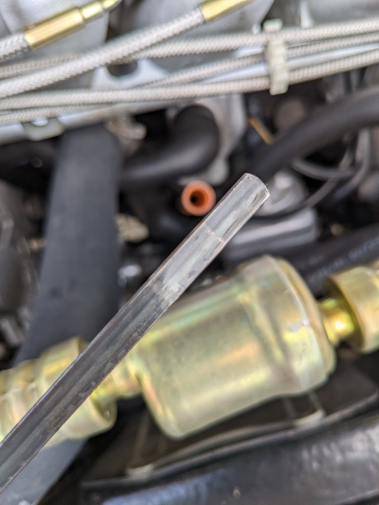

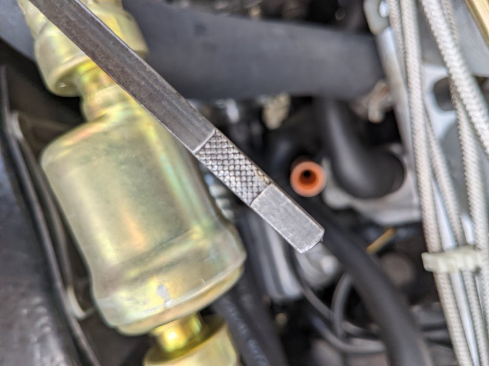

Salut à tous,
Voilà une mise à jour de mes ennuis liés au niveau d'huile, faut que je partage avec qqun parce que ça me tend
Depuis le 30 juillet date de mon dernier post à ce sujet, mais aussi date à laquelle j'ai refait les niveaux (entre mini et maxi, normal),
j'ai encore parcouru 800 kms en l'espace d'un mois (30 juillet/30 août en arrondissant un peu les dates). Conduite normale. 800 kms, donc, à comparer au 1200 ou aux 1500 de la dernière fois durant lesquels je bouffais déjà toute mon huile...
Et bien tenez-vous bien, prise de niveaux hier :
A SEC !!!
La seule chose que j'ai remarquée depuis, c'est que mon bouchon de réservoir d'huile est très légèrement fissuré. Ceci pourrait expliquer cela, mais une fissure pourrait laisser s'évaporer de l'huile ? Autant ? C'est un peu gras autour, mais sans doute plus lié à mes remplissages d'huiles peu efficaces qu'à une évaporation par fissure, non ?
Comment j'ai pu encore consommer 4L d'huile en 800 kms ??? Je doute que cette fissure explique tout.
Preneur de vos avis parce qu'avec la rentrée, cette voiture me déprime. Je viens de racheter un bidon de 15W50 Motul 4100 Power, je vais refaire encore le plein (d'huile !) mais je sèche.. j'ai relancé le motoriste ce matin.
A SEC !!!
