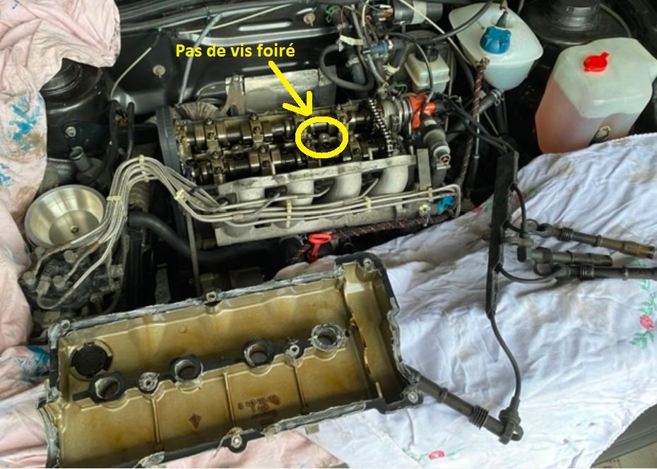

VW Golf 2 GTI 16S . PHOTO101.jpg (73.52 Kio) Vu 3222 fois
:portnawak: :peur: :moui:

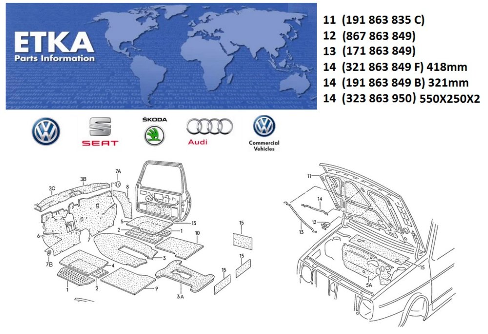

J’ai exactement le même insonorisant de capot que toi sur la mienne.
Un peu attaqué par une fouine chez l’ancien propriétaire. Je vais d’ailleurs l’enlever à l’occasion.
Ce n’est pas d’origine sur GTI / GTI 16V 16S sauf pour la Suisse: 191 863 835 C depuis année modèle 1987
Cette référence est répertoriée aussi sans affectation de modèle précisée à partir de l’année modèle 1990.
Pour D et GTD: 191 863 835 A depuis année modèle 1985
Source: Etka

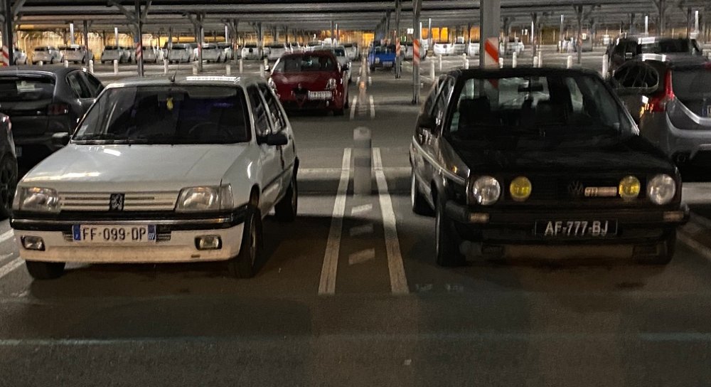

Live photo of my work parking lot* :up:
:yaisse2: Génération disco :yaisse2:

Sympa la 205 ! C’est rare de voir encore un blanc bien brillant sur ces dernières hors GTI
Messages : 5896
[David33] VW Golf 2 GTI 16S (03/87) => Génération 80's
yannis a écrit : lun. 19 oct. 2020 08:14 Sympa la 205 ! C’est rare de voir encore un blanc bien brillant sur ces dernières hors GTI
Oh, les photos sont trompeuses !!! La Peugeot 205 GLD est dans un triste état de décomposition. Le collègue proprio s'en fout complètement😥 Elle a plus 350000 kms. Je crois qu'en 5 ans, je ne l'ai jamais vue propre intérieurement ou extérieurement.🤨🤨🤨😥
Il rêve d'une 205 1.9 GTI 130 ch en super état, faiblement kilométrée, avec rien à y faire dessus. Budget max : 6 à 7000€🤣🤣😂
Autant vous dire que je ne me prive pas de lui dire qu'il peut continuer de rêver. Le jour de l'achat n'est pas prêt d'arriver.🤨

[David33] VW Golf 2 GTI 16S (03/87) => Protection phonique capot moteur
jetta-12 a écrit : dim. 18 oct. 2020 08:25Pour moi il n'y a que les golf 2 à moteur diesel qui ont d'origine cet isolant. Suffit de regarder les magasines ou essaie de presse pour voir qu'il n'y en a pas.
C'est pas "d'origine" alors ne le remet pas
:lol:
S'il y a bien une chose sur lesquelles je me méfie, ce sont les autos de presse.
Crois-moi, je sais de quoi, je parle, j'ai eu la chance d'en conduire plusieurs, j'en ai aussi possédées achetées plusieurs en provenance de Villers cotterêts.
Elles sont bien mieux finies, bien mieux équipées et parfois elles ont des particularités que les autres autos comparables n'ont pas dans l'hexagone.
Par exemple, j'ai une Golf III GTD Spécial ... j'avais les disques à l'arrière, alors que les autres avaient des tambours .... j'ai eu une VW Passat Variant TDI 101 ch Confort Family, avec les 4 sièges chauffants, les buses de lave-glaces chauffantes, le chauffage stationnaire, les rehausseurs de sièges intégrés aux sièges AR, les jantes alu BBS .... tout cela, les autres versions françaises ne l'avaient pas de série voir même certains équipements n'étaient même pas disponibles en option. :shock: Je ne te raconte pas les problèmes lorsque tu veux faire changer les pièces et que le magasinier te dit que cela n'existe pas dans son fichier !!! :herbe: Tu lui montres des photos et il te regarde désemparer !!! :bizarre:
Faut savoir qu'en Hollande, Suisse, Amérique du Nord, Suède, Portugal, l'isolation phonique étaient sur les VW Golf II GTI 16s/16v ... j'avoue que je n'ai jamais pensé à regarder si la GTI ou la GTI G60 l'avait aussi.
Toujours est-il quand j'ai remonté la protection phonique, il y avait cette référence "191 863 835 C" et il était aussi marqué 0487 .... que l'on pourrait traduire par 4ème semaine de 1987. :moui:
Une chose est sûre, sur les GTD 80 ch, les fixations sont à l'extérieur en particulier concernant les tiges référencés 14. Moi, je les ai à l'intérieur du capot, d'ailleurs pour le remettre, j'ai vraiment galéré. :pasglop:

Verne a écrit : dim. 18 oct. 2020 12:20 Bonjour David,
Une solution encore plus facile et surtout plus élégante c'est une vis, tout bétement !
En M6 , vis à tête cylindrique on trouvent toutes les longueurs (de 30mm à 160mm) et qualités possibles : acier, inox alu etc.
Tige fileté ? vous êtes sérieux, la ?
Cordialement
Tu te doutes que la vis était la meilleur solution pour moi !
Un détail important à prendre en compte sur le sujet évoqué : Réparer la fixation du couvre-culasse pressait quand même un peu beaucoup. Pour rappel, pas de vis posée, pas possible de rouler, donc voiture immobilisée ! 😱🤬👎
Situation du contexte : Pour commencer, j'habite dans le nord Gironde à minimum 65 kms de Royan, 95 kms d'Angoulème, 58 kms de Bordeaux.... autant te dire que la grosse ville girondine, je la fuis faute de temps pour y aller (plus d'une heure à chaque fois aller, idem au retour), pour ses bouchons et pour l'hostilité envers les voitures anciennes. Il n'est pas rare qu'un proprio de Yougtimer se fasse insulter de pollueur sur Bordeaux ... c'est même de plus en plus courant😤👎
Bref passons
En clair, habitant dans la campagne profonde, ce n'est pas évident de trouver la vis idéale 6x60 en acier ... ou alors en achetant une boite de 100 et encore quand tu en trouves ... car faut être réaliste, ce n'est pas si courant que ça ! 🤷🏽‍♂️
Je suis d'accord, la tige fileté acier, ce n'est pas le top, mais ça fait très bien son job au millimètre près.
Crois-moi en concession surtout dans un cas comme ça, mettre de la tige filetée n'est pas un problème surtout quand cela ne se voit pas. 🥴
Si tu as une vis acier en 6x70, je suis preneur ! 😉
