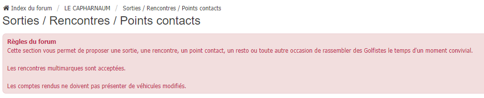

Faux !
Prends la peine de parcourir les sujets ouverts dans la rubrique, et tu y trouveras des rencontres multimarques. :wink:
De plus, les règles de la rubrique en question autorise les rencontres multimarques:
Quand à ton sommaire composé de 11 chapitres et de sous fichiers, désolé, mais, pour ma part, je m'y perds. :lol:
Mais bon, libre à toi de continuer de procéder ainsi, mais plus de 200 pages, ça devient rébarbatif à la longue. :sage:
