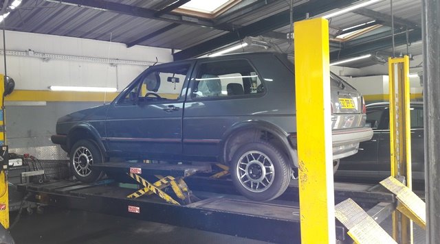

Quelques news, pas grand chose en fait depuis la réfection de la baie, un peu d'entretien classique en vue du CT et des nouvelles chaussettes, j'étais en michelin energy et pas super bien vieilli du coup j'ai pris les continental très bien classé sur le comparatif suisse (cf. viewtopic.php?f=29&t=8230&p=129568&hili ... us#p129568).
Lors de la pose des chaussettes, un automobilistes qui en passant devant le pouce levé "ça c'est de la bagnole" :up:
20200820_164920 - Copie.jpg (57.73 Kio) Vu 3612 fois
Et aujourd'hui pareil en allant au CT "Whaou elle est propre est toute d'origine", ça devient dingue l'engouement pour les Young !
Sinon CT vierge :shock: :mrgeen: :bravo:

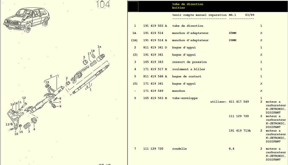

Bon n'empêche que je commence à avoir du jeu dans ma colonne de direction, je suis preneur d'info si vous avez déjà pratiqué :wink: Ca m'a tout l'air d'être bien galère comme intervention. Y'a juste les paliers/roulements à changer ou il faut prendre une colonne complète ?

Manu, tu peux préciser ton soucis avec ta colonne?
Salut manu, ça faisait longtemps ! Et moi pour le suivi de ton post, bien joué pour la baie de pare-brise !
De mon côté j'ai aussi eu un problème de jeu dans ma direction sur la blanche : le cardan ou la colonne avaient dû être démontés et la vis perdue, une autre a été mise en remplacement. Il n'y avait pas suffisamment de rondelles d'épaisseur et c'était desserré avec en prime un jeu entre colonne et cardan de direction. Mais ta voiture n'a pas eu l'insigne honneur d'être manouchée donc ça peut aussi venir du roulement situé dans le bloc Neïman... tout dépend des symptômes !

Ivan a écrit : ven. 28 août 2020 21:44 Manu, tu peux préciser ton soucis avec ta colonne?
Sur le precedent CT: 2.2.1.2.1 volant de direction : "jeu mineur et /ou point dur aux braquages".
Et là pareil. Le gars me dit que ça vient des roulements qui doivent être fatigué.
Quand on prend le volant il y a un jeu haut/bas.
Je peux pas en dire bcp plus, il faudrait que j'investigue un peu plus avec mon pote. Mais de mémoire je crois qu'on avait laissé tomber...
Je vais essayé de remettre la main sur le schéma de la colonne. Il me semblait avoir commandé un pallier.
Bref a revoir.
Il n'y a pas de roulement, à part tout en bas, au niveau de la crémaillère.
A vérifier les serrage et voir aussi au niveau de la partie supérieure.
Je parlais du roulement à billes qui est intégré au bloc Neïman. Je ne crois qu'il puisse se changer indépendamment du bloc lui-même :bizarre:

Je savais bien que ça me disait qqchose :oops: : https://www.passiongolfgti.com/newForum ... =9&t=19729
Pas tout jeune le déterrage :shock: et depuis le jeu ne s'est miraculeusement pas arrangé :D ... Nayant pas eu de solution a l'époque et devant le dilemme de flinguer la fameuse rondelle et les vis a tête cassée au couple, on avait laissé tomber...
Bon mais là va pas falloir attendre a nouveau 10 ans... J'hésite à en acheter une complète sur lbc (genre 20 -30e) pour voir de quoi il retourne. Mais je parie qu'il y a plusieurs modèles.
Je dirais a priori qu'il y a des petites (phase 1) et grosses (phase 2) colonnes. Je ne sais pas s'il y en a eu d'autres.
En lisant ton post de 2010 je me demande si ça ne peut pas provenir de la denture de la crémaillère abîmée au niveau du point milieu ou un problème avec le pignon d'attaque, ou quelque chose du genre. Le mouvement elliptique que tu expliques ne semble pas correspondre à un jeu :bizarre:
Messages : 1812
Oui j'avais aussi 2 colonne en tête. Depuis le post de 2010 il y a bien un jeu vertical quand tu prends le volant.

remplace 2 , 4 , 5 sur ton eclaté
