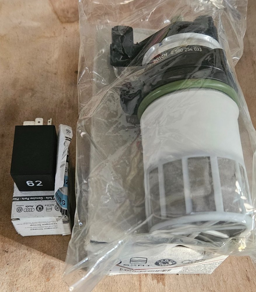

Si vous avez suivi le résumé de la sortie dans la belle région de Looping, mon EV a connu quelques soucis de démarrage à la fin de la première journée ...
Sans les conseils du groupe et le travail de notre président :up: , la fin de la sortie avait sonnée :pasglop:
Quel soulagement de pouvoir repartir après une bonne demi-heure d'immobilisation
Je vais me servir de l'expérience et des conseils des anciens pour éviter que ce genre de mésaventure se reproduise.
Allez Hop !! une POMPE neuve dans le coffre et on change ce relais de pompe qui datait de la monte d'origine.
Tarif de la Pompe chez CLOSE 110 € mais c'est une MAGNETTI MARELLI ( confirmation par mail)
la BOSCH 210 € avec la remise club de 10% chez Meca.....
voila le nouveau relais ( pièce OEM ) est monté, , prêt pour la prochaine sortie en Auvergne . en fait , c'est toujours d'actualité ? ( j'espère ......) :?:

Posté : jeu. 7 sept. 2023 20:22
par JUJU 37
Le relais est toujours utile en "préventif".
Tu n'avais pas déjà changé les pompes il y a quelques années?
Ta panne c'était quoi? La pompe qui commençait à rendre l'âme?

Posté : jeu. 7 sept. 2023 21:52
par SebLM
Bien vu Fafa :up:
Je compte en faire autant , mais c'est la pompe sous caisse qu'il me faut , et pour PB c'est une galère à trouver , plus dispo chez Bosch ni chez Magnetti ... j'attend encore une réponse d'un fournisseur ....
Il faut aussi que je prévois un relais de pompe d'avance
Posté : lun. 11 sept. 2023 14:52
par Fr@nky
Belle opération :up:
Particulièrement pour le relais OEM. Un bon point, j'ai entendu les pires histoires à ceux qui montaient des relais topran :x paré pour la Franche-Comté !

par fafa69
JUJU 37 a écrit : jeu. 7 sept. 2023 20:22 Le relais est toujours utile en "préventif".
Salut Julien,
tu vois ton ex est toujours dans de bonnes mains et je fais le nécessaire pour ..... :up:
en 2019 , j'avais changé :
    la pompe principale qui commençait à siffler et faisait des à-coups à chaud
    l'accu de pression
    le filtre à essence
    et la pompe immergée ..
    mais je n'avais pas pensé au relais :bordeldemerde:
    La panne était tout bête , Ivan a simplement enlevé et remis le relais en place et c'est reparti
    par précaution j'en ai racheté un neuf...

    Posté : lun. 11 sept. 2023 19:41
    par SebLM
    Je vais suivre ton exemple Fafa , normalement j'ai trouvé les pompes pour mon PB , mais c'était galère, Bosch plus dispo ( je le savais ) idem Magnetti ,
    et sur la mienne le diamètre est spécifique .
    J'aurai droit à de la repro , c'est ça ou rien ... j'espère que c'est pas du topran .
