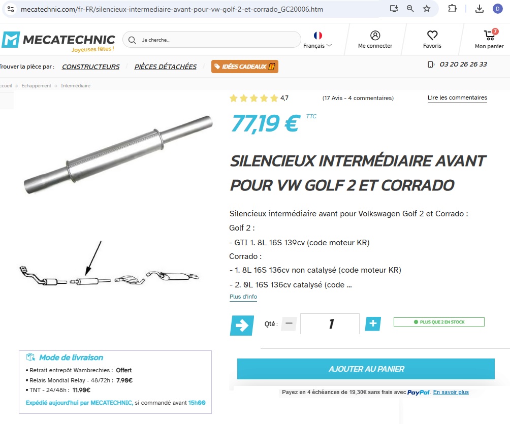

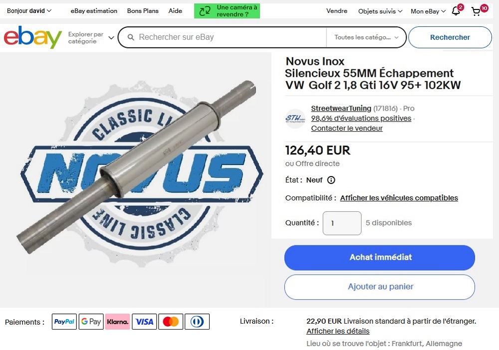

J'ai pensé à l'inox, j'en ai parlé à une ou deux reprises, mais l'inox n'a pas que des avantages.
Tu parles de longivité. Actuellement, tout ma ligne date de la commercialisation de la voiture, c'est à dire 1987 !
Oui, l'inox de qualité durera plusieurs dizaines d'années, mais bon, dans 20ans, je serai mort depuis longtemps !
Le gros défaut de l'inox, c'est le bruit plus métallique, plus bruyant que la même chose en tôle.
J'aime le bruit d'origine de la GTI 16S, il n'est pas rauque comme celui d'une 205 1.9 GTI ou d'une Alfa 75 2.0 Twin Spark mais je le trouve déjà très très bien.
Autre détail important, le prix, pour le prix d'un Inox avec frais de port (autour de 150€, l'intermédiaire seul), je me paye 3 intermédiaire en tôle ! (Bosal 44.35€)
Mécatechnic me propose un pot fabriqué en Angleterre ... sans vouloir me donner le nom du fabricant.
Un inox sur mesure, faisable, cher, bruyant, plus axé compét ... c'est pas trop mon kif.

Totalement d'accord avec toi .. le prix n'est pas donné (il faut compter environ 160 euros pour un intermédiaire inox livré à la maison.daniel 33 a écrit : jeu. 5 déc. 2024 16:08Si au premier changement j'avais dû passer en Inox, le tarif n'aurait pas été le même, certainement à la longue, j'y aurait gagné, mais ...
Et le gros inconvénient de l'inox, c'est le bruit, un pot sur mesure fera certainement plus de bruit et aura une sonorité bien plus métallique, alors de temps en temps je comprends pas bien David33 mais sur ce coup je suis d'accord avec lui.

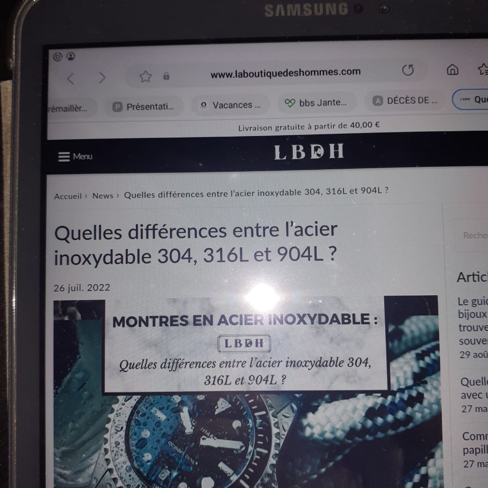

Re: [David33] VW Golf 2 GTI 16S (1987) => MC Gyver sous la Graäl ! 😍🤩👍
Recherche rapide sur G.....
Photo d'un site avec composition acier / inox !
Pour que David ne passe pas son dimanche à chercher !
- Site de montre mais bon ....
- IMG-20241208-WA0001.jpg (152.41 Kio) Vu 3626 fois
