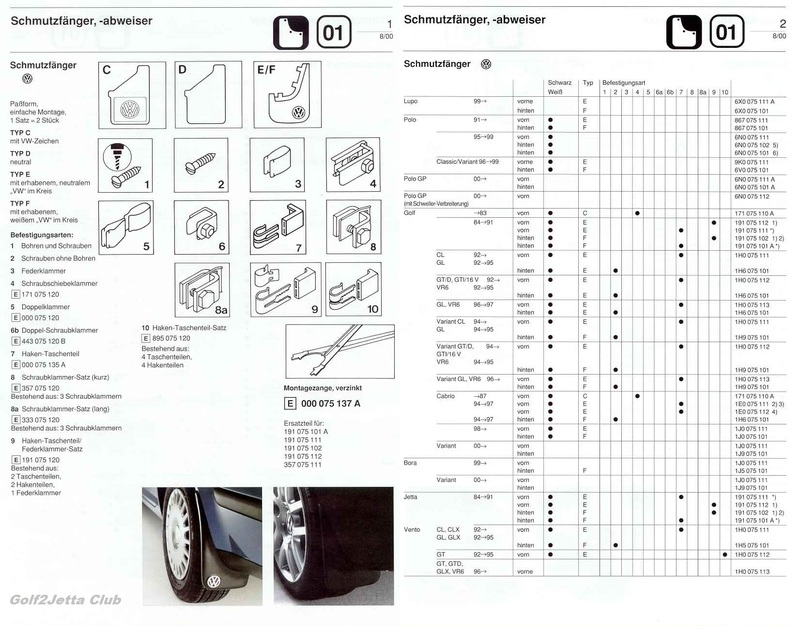

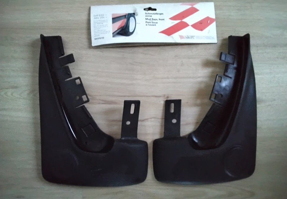

C'est vraiment pénible ces développements de sujets qui n'amènent que du bruit. Continuellement étaler une floppée de photo et finir par jeter le discrédit sur la proposition, le choix fait ou les personnes.. cycliquement..
Les bavettes testées sont à référence "171".
Alors oui en 1984 voire 1985 elles étaient également montées en après vente sur Gti et et Gtd car il n'y avait alors pas d'alternative version plastique pour ailes avec extensions.
Toutefois en 1986 et 1987, les 16 soupapes qui étaient 2cm plus basses que les golf normales, ne recevaient pas des bavettes qui frolent le sol initialement prévues pour Golf 1. Autrement on peut prendre des bavettes de golf country :D
Ce dont je me souviens très bien en Golf 2 et jetta 2 87-91 ce sont les bavettes en abs moulé avec petit logo noir ou blanc sur le coin. Ceci pour la simple raison que les golfs avec leur coquille d'ailes avant pouvaient logiquement réutiliser les fixations présentes.
En Belgique c'était courant sur les "special" et jetta.

voici en images
Capture d'écran 2025-02-26 130108.png (530.47 Kio) Vu 8096 fois
Capture d'écran 2025-02-26 130656.jpg (75.19 Kio) Vu 8096 fois

Bils a écrit : mer. 26 févr. 2025 13:59Toutefois en 1986 et 1987, les 16 soupapes qui étaient 2cm plus basses que les golf normales, ne recevaient pas des bavettes qui frolent le sol initialement prévues pour Golf 1.
Bonjours Bils :coucou:
Totalement d'accord avec toi, sur la simu que je fais, on voit qu'elles sont positionnées trop proches du sol.
Elles ne dureraient pas longtemps avec les ralentisseurs et les mauvaises routes autour de chez moi.
Pire, un frottement trop brutal associé à la rigidité de la bavette, pourraient abîmer l'extension d'aile où elle sera fixée. :portnawak:
Impressionnante la doc que tu as sur les bavettes :o :up:
