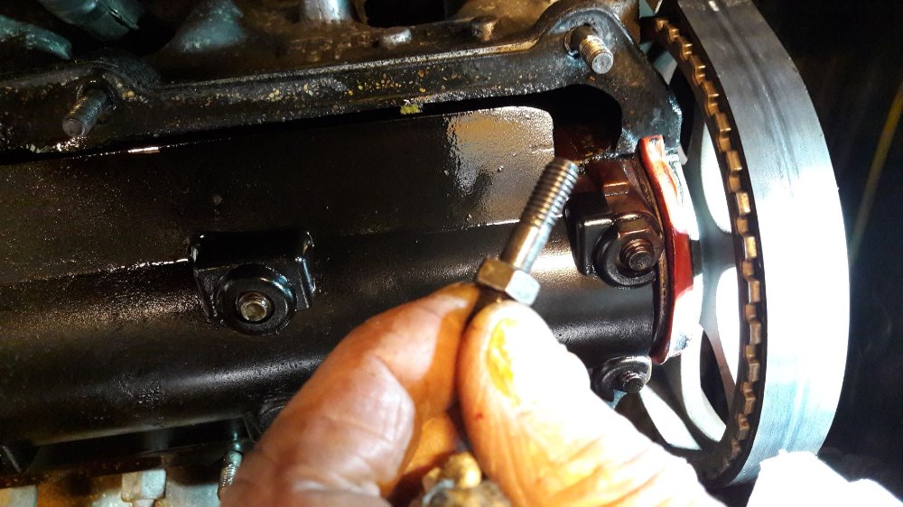

Sinon je voulais également votre avis pour mon modèle de joint cache culbuteur, de mémoire il y a 2 modèles : joint pour goujon avec collerette en 2 parties et joint pour goujon sans collerette en 1 pièce. Je me souviens plus de ce que j'ai fait par le passé, mais j'ai l'impression d'un truc hybride joint 2 parties avec goujon sans collerette :bizarre:
Avec la photo ci dessous, pouvez vous me dire ?
Détail d'un goujon (sans collerette ? le joint semble bcp trop large autour du goujon) et du joint en 2 parties

Posté : ven. 21 mai 2021 12:20
par David33
Pour ton joint, tu n'avais pas fait de photos ... moi, systématiquement, je fais des dossiers pour chaque réparation que je fais sur mes autos, comme cela, je me souviens bien mieux des aléas et des détails pour la fois suivante.
Après, le joint, qu'il soit en une ou deux parties, ce qui est important, c'est les portées super-propres, et une bonne étanchéité au remontage. Si cela ne fuit pas, tu as bien bossé.... sinon, tu es bon pour tout recommencer. :wink:
Posté : ven. 21 mai 2021 17:08
par Ivan
Manu, il y a un "ancien" montage joint en liège, avec des collerettes sur les goujons. Et un montage plus moderne avec un joint "plastique/métal) qui incorpore les "collerettes". Dans ce cas ce sont des goujons classiques, comme ceux que tu as.
Sur tes photos, on dirait que tu as des goujons classiques avec un joint liège. ça ne va pas mais ça peut rouler... Le pire étant de mettre un joint plastique avec les goujons à collerette.. dans ce cas, l'huile peut passer partout et c'est le drame! (n'est-ce pas fafa?? :mrgeen: )

Posté : ven. 21 mai 2021 18:04
par msobo
@Ivan: bon merci de ta confirmation, je suis bien en hybride il me faut donc le joint moderne en 1 pièce ( de memoire c'était pas top, je pense que c'est pour cela que j'ai remis le liège...)

Posté : ven. 21 mai 2021 18:07
par andy
Voici une photo des 4 modèles de joints existants pour les "8S".
De gauche à droite :
- modèle jusqu'à 1976 (avec des parties qui dépassent sur les bords latéraux du cache-soupapes)
- modèle en liège classique avec "petits trous"
- modèle en liège avec "grands trous"
- modèle en caoutchouc avec inserts "petits trous".
Seul le 3ème modèle exige des goujons avec collerette.
