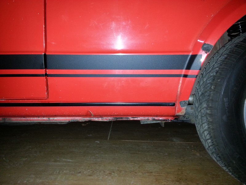

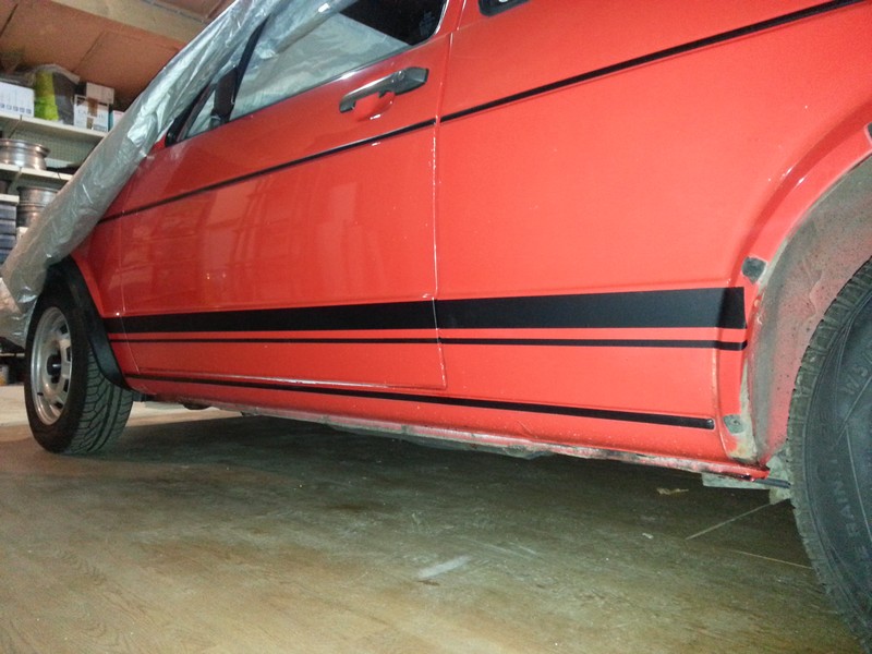

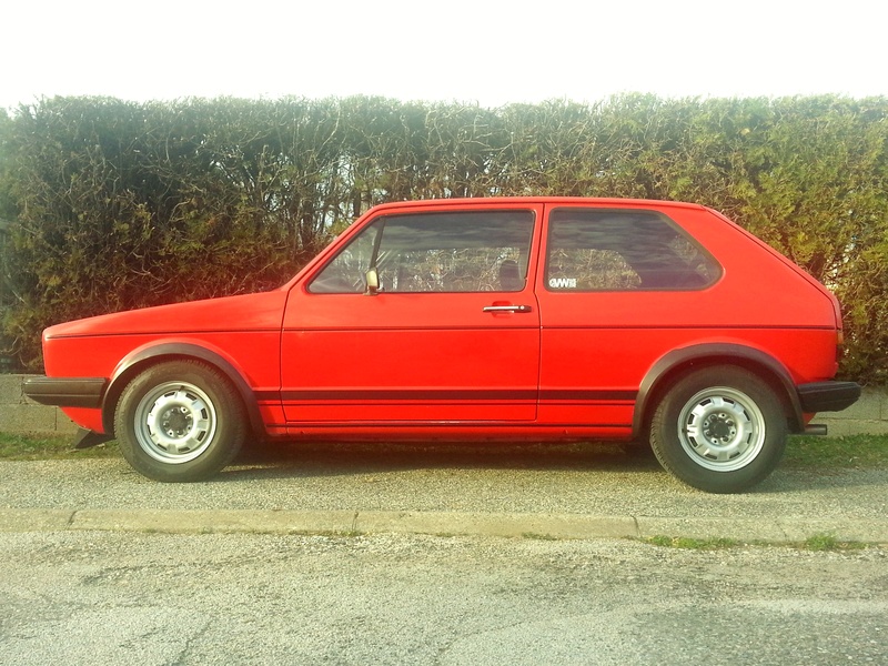

Hello
Elles viennent d'où ces bandes?
Salut, elles viennent de chez Hoffman Speedster.
Salut tsunaman en tout elle est bien posée
Jolie
bien posé

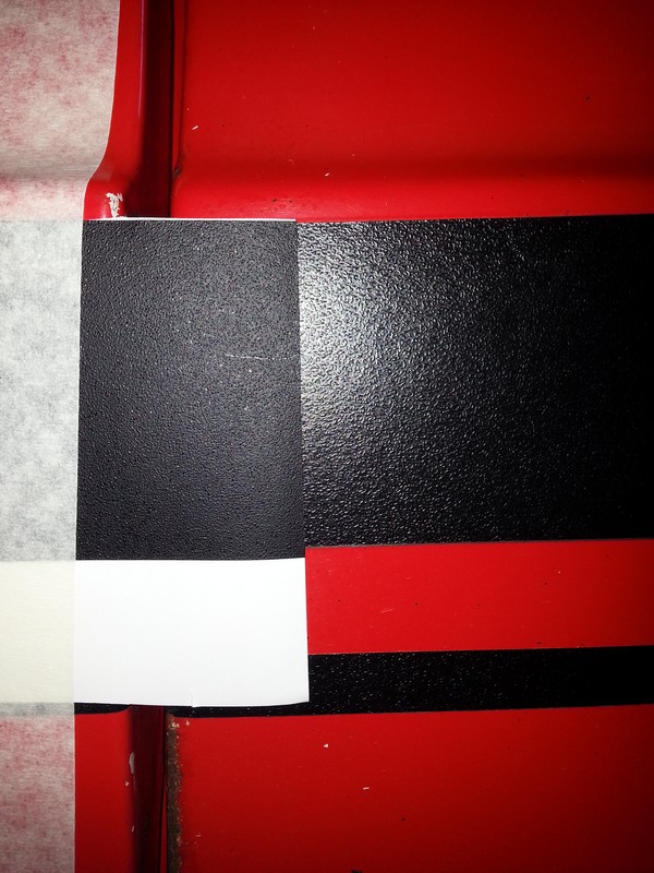

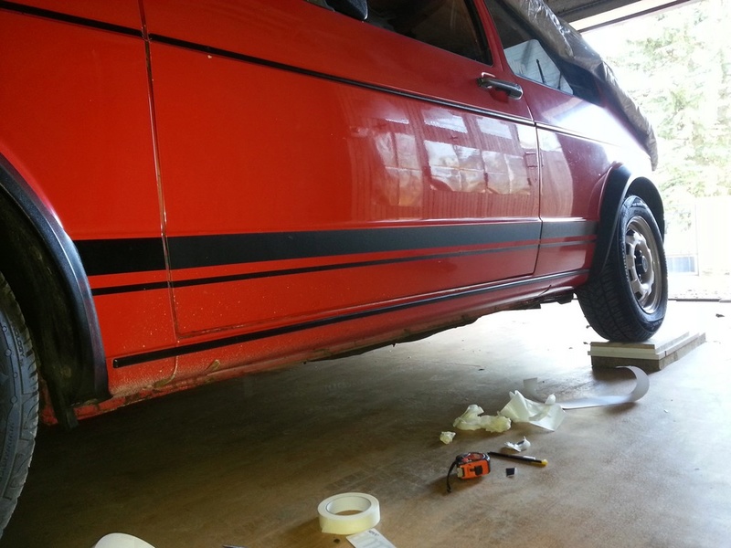

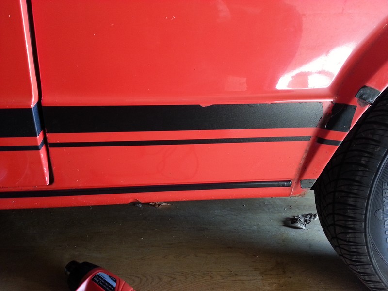

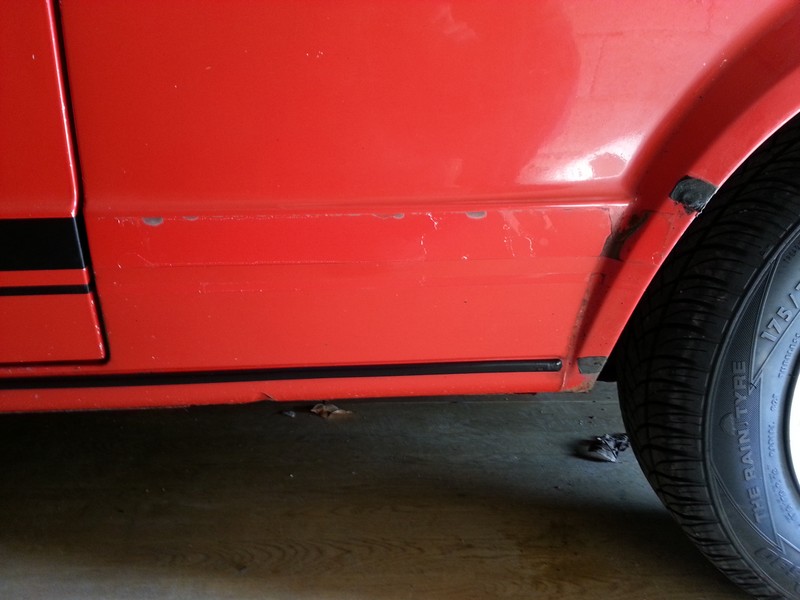

Comment as tu fait pour décoller ?
Merci, mais c'est un peu tordu tout a droite, et un peu aussi sur le gauche de la portière...
Pour enlever l'ancienne, j'ai simplement chauffé avec un decapeur thermique, et ça l'enleve tres facilement. Un peu plus compliqué pour virer la colle... j'ai pris de l'Acétone, mais ça attaque un peu la peinture...
Sympa le résultat
Eau écarlate pour les traces de colle sur la peinturetsunaman a écrit : Un peu plus compliqué pour virer la colle... j'ai pris de l'Acétone, mais ça attaque un peu la peinture...
