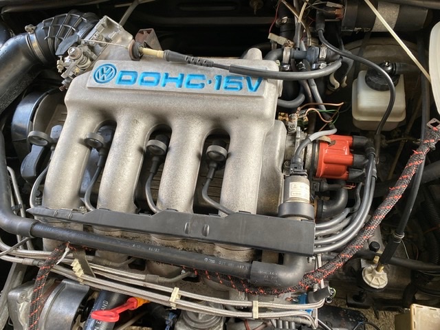

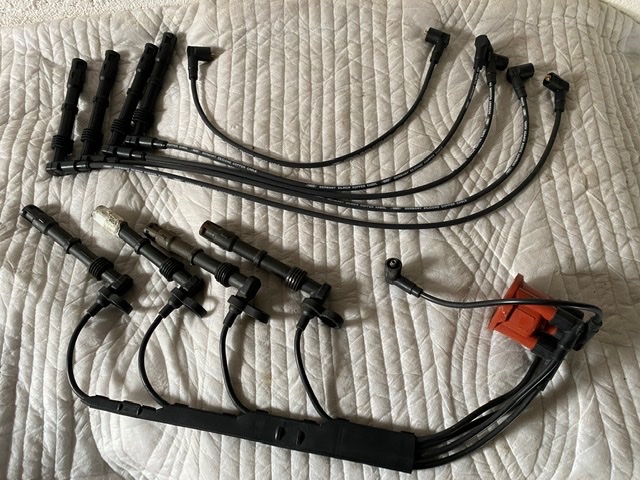

Depuis quelques semaines, ma GTI 16S, démarre sur 3 cylindres. Dès qu'elle est sur 4 cylindres, elle fonctionne bien.
- FB40F2ED-BDFC-4F42-A96F-77E4B70BA4F7.jpeg (138.14 Kio) Vu 5172 fois
Avant de dépenser des fortunes, En changeant beaucoup de choses je pense que le mieux est de faire par élimination.
1/ Présence d'huile dans les puits de bougies :
- Remplacement du joint de couvre-culasse,
- Remplacement des bougies
2/ Circuit carburant:
- Nettoyage du filtre de la pompe de pré-alimétation dans le réservoir
- Nettoyage, dégrippage clapet anti-retour
- Actuellement réservoir presque vide. Le prochain plein Super 98 pour voir la différence avec le super 95
- 73E10972-2F14-47FF-B23C-96BD233AD8DC.jpeg (155.69 Kio) Vu 5172 fois
3/ Circuit allumage :
- Tête de delco changée (pas le doigt d'allumeur)
- Tous les fils d'allumage remplacés
- Est-ce normal de devoir accélérer pour qu'après le démarrage, le voyant batterie s'allume ?
Merci d'avance de vos conseils précieux

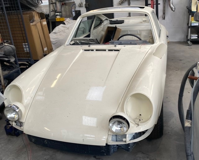

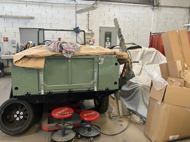

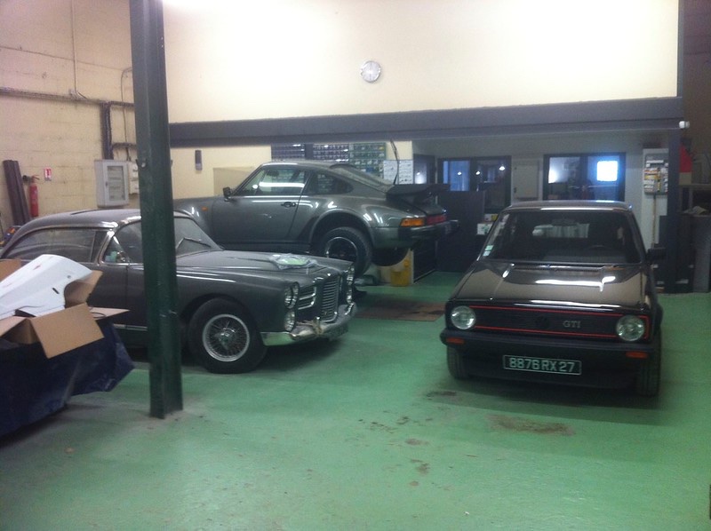

Ce matin, J'suis parti de bonne heure, car ce n'est pas à côté de chez moi. Je suis allé voir le carrossier
- A7B4B866-C504-4722-9978-71997EF12A00.jpeg (95.83 Kio) Vu 5157 fois
Je savais qu'il devait finir la Porsche et la DS Chapron
avant d'entamer la mienne. Apparemment beaucoup de mauvaises surprises sur la Porsche, il y a deux fois plus de travail de prévu !
vu l'état de la Porsche, il en a encore pour un bon moment.
- 8BF00F5E-25E2-4795-8899-C11CB4C11D53.jpeg (114.35 Kio) Vu 5157 fois
La discussion est devenue vite tendue, la DS est à côté du Land Rover Pick-Up en cours de restauration. La Citroën est partiellement démontée mais pas du tout commencée. Fin prévu pour mars.
J'suis colère,
j'ai fait ma demande en Juin dernier,
il m'annonce que pas avant fin mars prochain, il pourrait la commencer.
J'ai horreur d'être pris pour un con !
Je laisse tomber, je vais voir ailleurs.

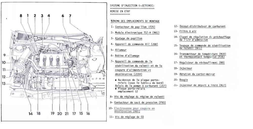

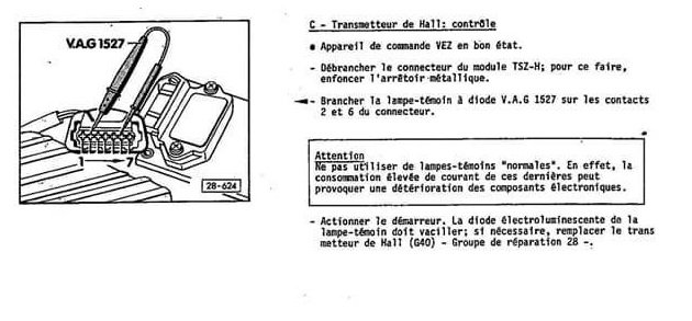

Bon, il va falloir sacrément que je me penche sur ce souci de démarrage.
- VW Golf II GTI 16S. Schéma K-JETRONIC.jpg (96.34 Kio) Vu 5151 fois
C'est quoi cette lampe témoin VAG 1527 ?
- IMG_3443.JPG (43.51 Kio) Vu 5151 fois
Je souhaite vérifier le transmetteur hall ... apparemment, on ne peut pas utiliser une lampe témoin classique. J'ai un peu de mal à comprendre.
Une lampe témoin, c'est juste une lampe avec un filament ?

Je l’ai mesuré au multimètre, ras ça marche très bien
Ta voiture ne tournerais pas du tout si tu n’avais rien aux bornes 2 et 6... Mauvaise piste je pense.
Ton démarrage sur 3cyl, ce ne serait pas plutôt le temps que quelques poussoirs s’amorcent ? Et te donne cette impression de tourner comme une patate ?

Peu probable..
Plus probable, du côté de l'injection.
Moins probable: allumage
Sérieux, fais un sujet dédié, parce que n'est pas possible de t'aider, on ne sait pas où tu en es, ce que tu as déjà testé, etc...
Sinon c'est Suprem Razkal qui va t'aider et tu vas finir avec un VR6/Eaton en position centrale arrière et une peinture jaune fuchsia.
