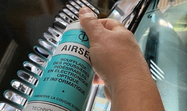

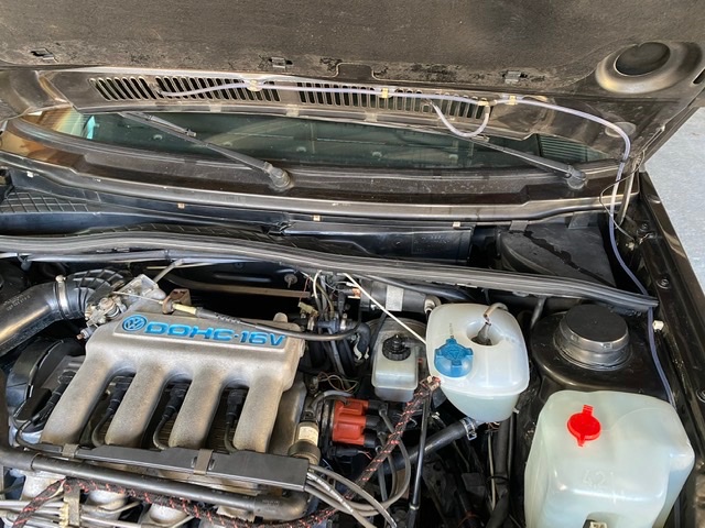

Suite à vos très précieux conseils, j'ai poursuivi la remise en état du circuit du lave-glace.
J'ai mis de l'air sec sous pression dans les buses dans un sens et dans l'autre quand cela ne fonctionnait pas.
Une fois débouché, simulation avec les tuyaux => test Ok 👍
Branchement de tous les tuyaux en définitif.😱 C'est beau, on se croirait en 1987 !🤩😍👍
Un peu de peinture pour remettre en état le cache plastique. 😍
Et voilà, tout est remonté et tout fonctionne. :woohoo:

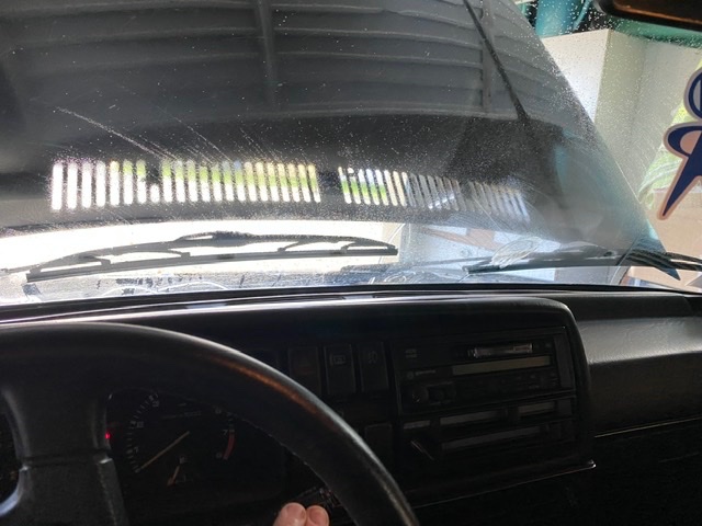

Enfin presque, bizarrement, j'ai découvert qu'il fallait pousser le commodo pour envoyer de l'eau sur le pare-brise et tirer vers moi pour envoyer de l'eau sur la lunette du hayon.
Normalement, c'est l'inverse, non?

Oui c'est l'inverse :lol:
L'essentiel c'est que ça gicle :P
Je n'ai jamais vu ça. Je ne peux même pas t'aider à inverser la tendance.

Il y a un détrompeur sur la prise?

JIDE a écrit : lun. 26 oct. 2020 20:28Oui c'est l'inverse :lol:
Tu me rassures👍
Sur la Golf 5 de la fille, sur le SQ5, sur la Golf 7 de madame et sur la Bibie Cab, c'est l'inverse aussi.🤷🏽‍♂️
JIDE a écrit : lun. 26 oct. 2020 20:28L'essentiel c'est que ça gicle :P
Oui, c'est vrai que l'essentiel est que ça gicle.🤔... sans autre pensée !!!🤣🤣🤣
Moi non plus, je n'avais jamais vu cela.
Question du jour :
Si j'inverse les deux fils sur la pompe. Ça fait quoi ?

Inverse plutôt les tuyaux

Ivan a écrit : lun. 26 oct. 2020 20:32Il y a un détrompeur sur la prise?
En fait la prise électrique est en forme de T. Il n'y a donc pas trente six solutions
J'inverse les fils ou les tuyaux ! 🤷🏽‍♂️

Encore une fois, j'y connais rien, et là c'est vrai, vu les branchements je suppose qu'il y a 2 pompes, donc une sortie d'eau sur chaque pompe, si tu peux pas inverser la prise, tu tires le comodo, tu regardes la pompe qui tourne et tu branches le tuyau qui va vers le pare brise dessus.
Si il y a une seule pompe, il doit y avoir une electrovanne 3 voies qui fait le job de devant ou derrière, mais le principe est le même.

daniel 33 a écrit : lun. 26 oct. 2020 21:17Inverse plutôt les tuyaux
Je pense que ce sera le plus simple 👍😉

daniel 33 a écrit : lun. 26 oct. 2020 22:15... vu les branchements je suppose qu'il y a 2 pompes, donc une sortie d'eau sur chaque pompe, si tu peux pas inverser la prise, tu tires le comodo, tu regardes la pompe qui tourne et tu branches le tuyau qui va vers le pare brise dessus.
Raté, il n'y a qu'une seule pompe comme sur le réservoir de la Golf 1 avec deux sorties.
Pour une fois que tu as faux !!!🤣🤣🤣.... je te taquine ! 😉
D'ailleurs, demain petite pensée pour toi, j'suis à sec avec la GTI 16S, je vais aller au leclerc de Blaye, essayer de faire le plein avec du super sans plomb 98. 😉
daniel 33 a écrit : lun. 26 oct. 2020 22:15... Si il y a une seule pompe, il doit y avoir une electrovanne 3 voies qui fait le job de devant ou derrière, mais le principe est le même.
😱Comme quoi j'aurai du lire le post en entier avant de répondre ! 🥴😡👎
En effet, il y a une pompe et une seule.
La seule solution rapide et efficace semble être l'inversion des tuyaux.
