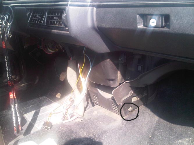

bon après une longue interuption, j'ai bricolé un peu ce we.

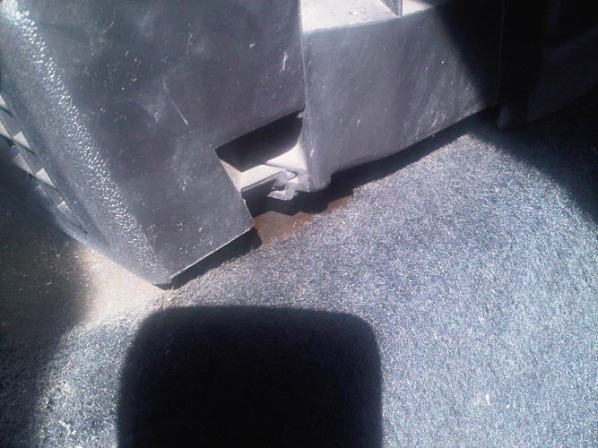

regardez bien la première photo, il ya du changement... c'est le jeu des 7 erreurs, le premier qui trouve à gagner.... :D
alors ce we, j'ai vidanger le circuit d'huile. j'avais rajouter un produit pour nettoyer le circuit. super résultat au vue de pti caton d'huile ds le bac... :up:
sinon ben après mes problèmes de compteur, vlà ti pas que de la fumée se dégage du circuit de ventilation qd le moteur est chaud....
bon ça doit être une fuite au pti radiateur de chauf... super à changer derrière tout le tableau de bord...
j'ai essayer de mettre un produit stop fuite, à voir.
enfin voilà les dernières nouvelles, si qlq un à des conseille... tjs la bienvenue...
jeu des 7 erreurs....
on dirait que c'est humide?
hélas oui... c'est de l'eau...

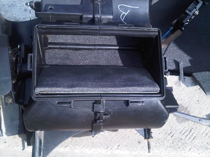

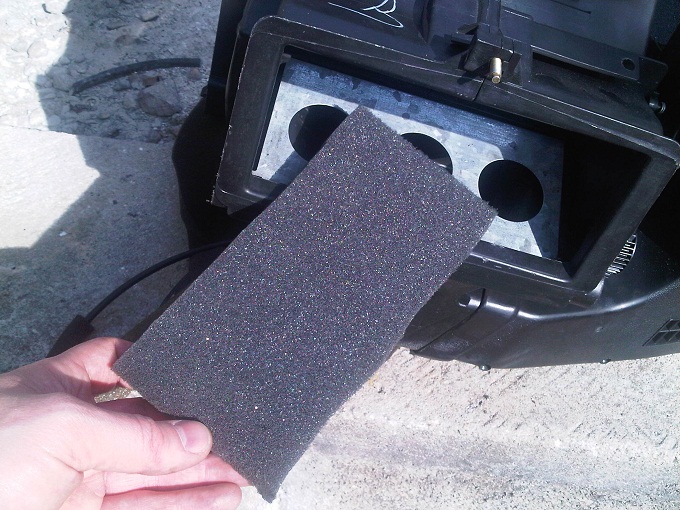

J'ai donc tout démonté, ne pas oublier le volant ainsi que la bobine pour accéder au pince durite du radiateur coté moteur... :mrgeen:
c'est qd même un peu chiant, faut être méthodique et trouver les bonnes vis, comme celles cachées coté moteur... :mrgeen:
Bien nettoyé le conduit rempli de liquide de refroidissement....
j'ai récuperé de la mousse que j'ai collé avec du double face armé... mais ton idée était encore plus simple!!
J'ai testé la mousse avec un seche cheveux, ça sent un peu au début... :D
j'ai remonté ma durite de pompe à eau et commencé à remonter tout l'interieur...
le radiateur QH m'a l'air de bonne facture, après faut voir.
Ju38, qd tu mets la ventilation sur chaud, ça sent le scotch ou pas??
a+

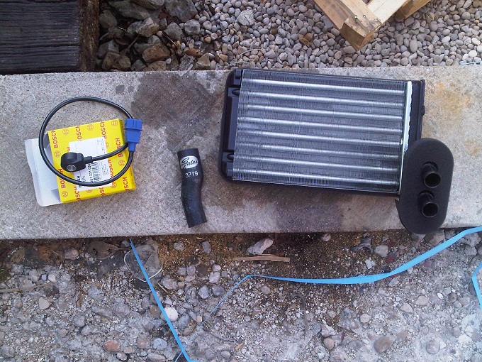

qlq pieces neuves à remonter!!
IMG00268-20110422-1624 mail.jpg (216.65 Kio) Vu 12793 fois

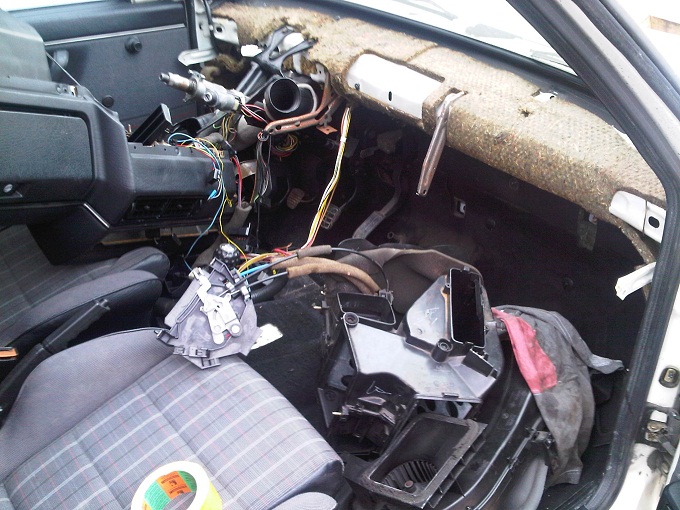

démontage...........
IMG00269-20110423-1047 mail.jpg (153.73 Kio) Vu 12793 fois

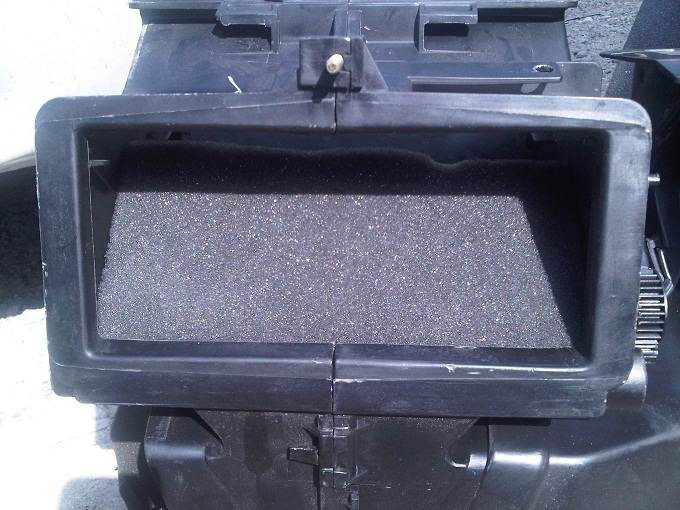

volet propre+ mousse de rechange
IMG00275-20110423-1659 mail.jpg (161.27 Kio) Vu 12793 fois
et voilà le travail!!!
IMG00277-20110423-1709 mail.jpg (145.74 Kio) Vu 12793 fois

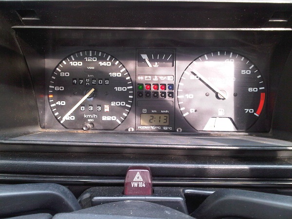

bon j'ai résolu mon problème de compte tour, en le changeant... :up:
au debut je voulais recupérer mon bloc km/h mais en fait ça ne marchait pas qd même... j'avais bien 2 compteurs identique, mais les motometer n'étaient pas les même...
bon le mfa déconne un peu mais j'ai un compte tout!!!

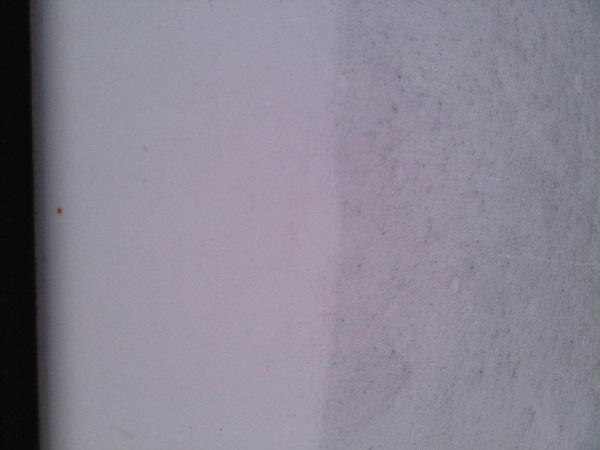

je me suis attaqué à la carrosserie, en frottant un peu, ça devient interéssant, je pense qu'un bon coup de polish solutionnera 90% du problème, le reste à refaire car rouille :mrgeen:

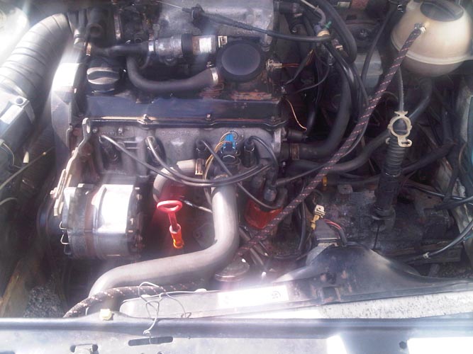

Il me reste 2 gros problèmes à résoudre :
1- qd il pleut, il pleut ds la voiture :moche: le toit ouvrant accuse le poids des années... qlq un aurait des plans type ETKA avec des ref? où peut on trouver des joints neufs??
2- le moteur chauffe tjs... :bordeldemerde: les durites sont dures et il consomme du liquide de refroidissement (ldr). j'ai pourtant bien fait le test de démarrer avec le bocal de ldr ouvert mais rien ne dégueule qd le moteur est chaud et le ventilo tourne. donc pour moi le joint de culasse est bon. je précise que le moteur ne consomme pas d'huile.
je pige pas, à chaud, ça sent le ldr... qui chauffe... ça peut venir de quoi :?: de la pompe à eau? des sondes? du radiateur?
il y a une vis de pruge du circuit de ldr?
vos conseils sont tjs les bienvenues...
a+

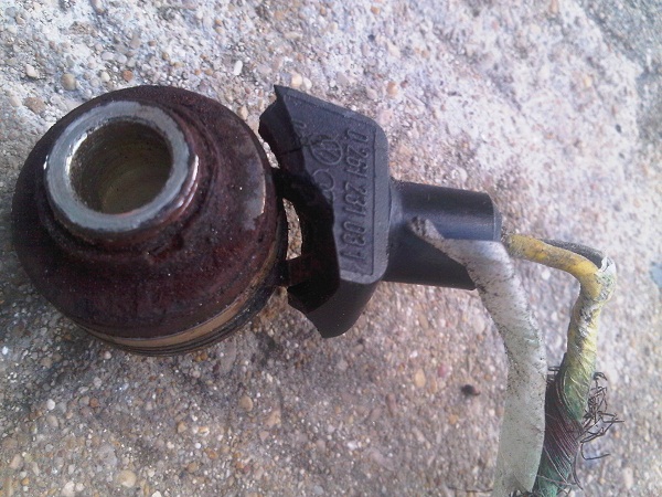

un capteur de cognement HS

Châtelain
Messages : 893
Re: ma ptite Golf 2 GTI 8s
Message par Châtelain »
C'ets ton capteur de cliquetis ? Change le :mrgeen:
Sinon pour ton pb de pression dans le ldr, enlève ton calorstat ou fait 3 petits trou dedans. Il parait que c'est conseillé pour éviter qu'il se bloque en positon fermé :bizarre:
modjo701
Messages : 62
Enregistré le : mar. 4 janv. 2011 21:39
Localisation : dans l'ain 01
Message par modjo701 »
ben c'est là le problème, je l'ai déjà enlevé le calorstat.... :bizarre:
je t'avoue que j'y comprend plus rien..... :bordeldemerde:
sinon le capteur de cognement a bien été changé... :up:
qlq un a une ptite idée?
a+
Tuco, le monde se divise en 2 catégories, il y a ceux qui ont un pistolet chargé et ceux qui creusent.... toi tu creuses....
Châtelain
Messages : 893
Et ton radiateur d'eau, il est dans quel état ? Tu as contrôlé s'il n'était pas bouché ?
