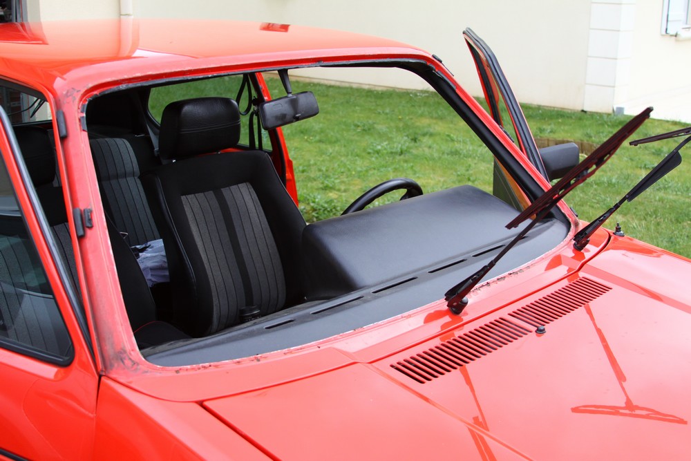

Bon, en rentrant des youngtimers, j'ai décidé d'attaquer ma baie de pare-brise malade!
Merci Christian, grâce à ta méthode, j'ai pu sortir le pare-brise sans abîmer le joint.. et sans casser le pare-brise! :sage:
Pour l'instant, j'ai décapé et poncé, pas de trous mais de beaux points de corrosion.. j'ai mis un bon coup de rustol en attendant de finir. bientôt quelques photos.

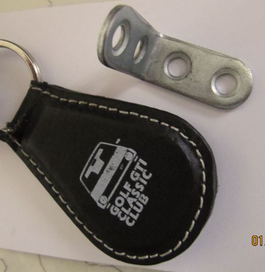

Utiliser des petites plaques d'alu de quelque centimètre de large.
Les lubrifier (wd40?)
A l'intérieur de la voiture, passer la cale derrière le joint (commencer par un coin supérieur)
Retourner le joint et enfoncer la cale entre le joint et le pare brise pour qu'elle tienne en place
Utiliser d'autres cales jusqu'à arriver de l'autre côté
Ensuite, faire pareil au niveau des côtés
A ce niveau le pare brise est sorti de son logement et prêt à être déposé. J'ai pris quelques photos pour illustrer.

Attention, un manche de petite cuillère me semble trop épais, mais surtout trop étroit! Il faut des cales minces, et larges pour repartir la force sur une surface plus grande!!

Pour sortir le pare brise de ma rouge, j'ai donc suivi tes conseils et j'ai utilisé une dizaine de ces petites équerres, que j'ai un peu savonnées. et en partant d'un coin supérieur, ça a été sans pb, env 1/2 heure plus tard, le pare brise était dehors et sans le casser, ouf la patience paie.

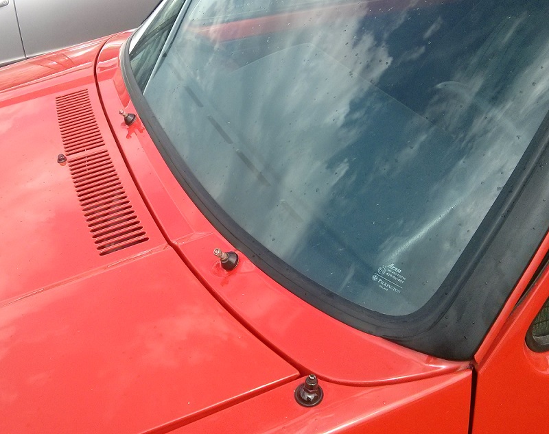

Bon, j'ai fini la peinture de la baie de pare brise, le pare brise est remonté ainsi que les petits spoilers latéraux. :mrgeen:

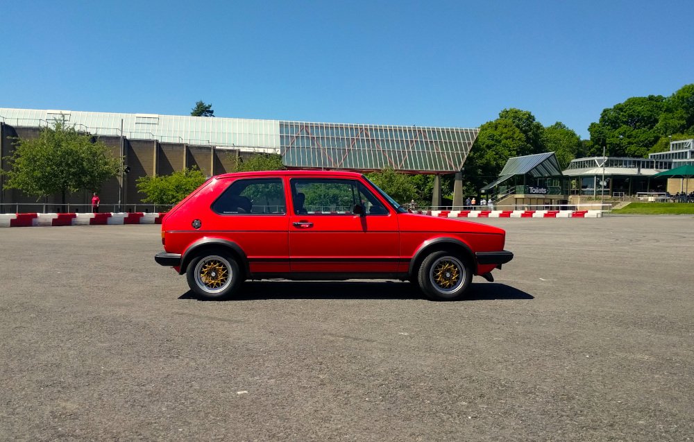

Une petite photo souvenir.
Re: Double Van arrive
Te voilà tranquille!
En plus sur une rouge... :oops: :up:

Mais qu'est-ce que tu fais à Beaulieu ? :lol:
Je cherchais une photo avec les Mahle. ça commence à dater :mrgeen:
