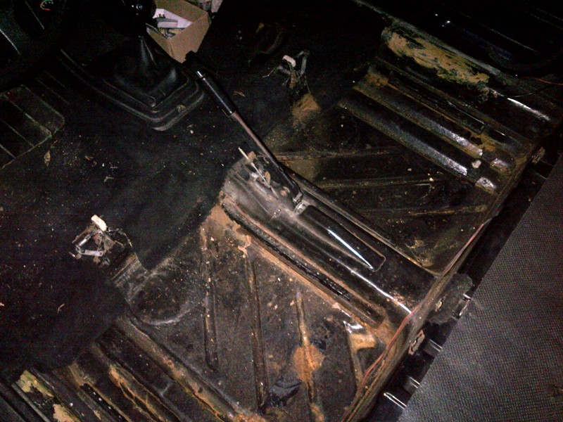

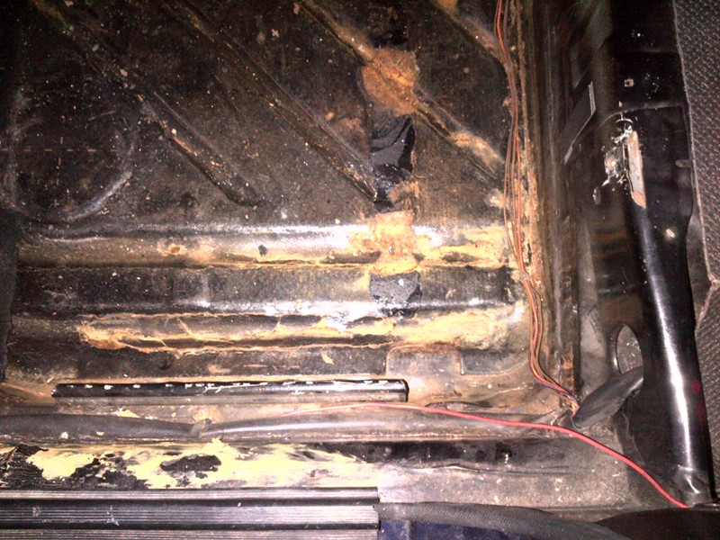

J'ai démonté les sièges Recaro de G2 car j'ai trouvé mon bonheur en motif KL enfin :vivemoi:
Je vais les chercher fin mars !
du coup mon intérieur a pris un peu de retard, mais en démontant tout, je me dis ... pourquoi pas rependre le plancher ?
OK je vais faire mais comment, quels produits utilisés ?
Pas de corrosion méchante, juste un coup de propre tant que j'y suis :mrgeen:
Avez vous des idées ?
Re: [G1 1600 EG] Mon projet - remise d'origine
Posté : ven. 16 mars 2012 22:07
par Tony
Qtu veux reprendre quoi ? Peinture ? Traces de colles ? :bizarre:
Posté : dim. 18 mars 2012 11:31
par Yann.
au vu de mon plancher je voyais :
plaque insonorisante et restom epoxy à froid
Vous en pensez quoi ?
Posté : dim. 18 mars 2012 20:35
par freijojo
C'est de la rouille ou c'est sale?
Si c'est de la rouille faut que tu passe du dérouillant phosphatant avant.
Posté : dim. 18 mars 2012 20:52
par Jos
voire du frameto ;)
