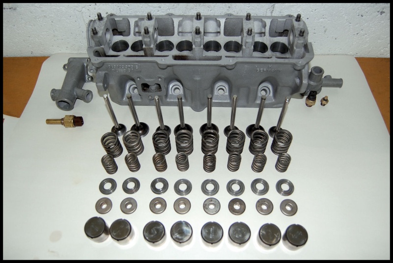

Eh les gars...... Image
Attendez vous deux quand je vais vous voire samedi...... :lol:

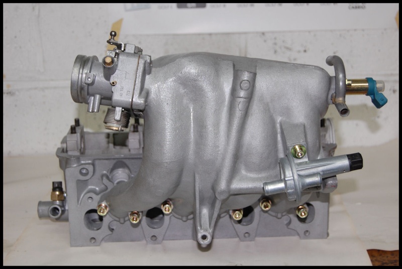

pas mal ton vernis, ca resiste à l'essence apres cuisson ?
beau boulot seph comme dab :up:
PROMOTOR
Messages : 822
Re: Probablement ma dernière GTI, quoique....
Message par PROMOTOR »
Merci Fred
Pour le vernis, voici ce que dit le fabricant :
• Sans cuisson : protection anticorrosion, anti-ternissement de pièces non soumises à échauffement (accessoires, enjoliveurs divers, baguettes, parechocs alu...).
• Avec cuisson : (2-3 minutes à 180-200°C au four ménager ou avec un décapeur thermique). Insensibilité totale aux huiles, carburants, sels de déverglaçage... et chaleur (jusqu’à 180°C en permanent) -pour pèces soumises à échauffement:(carters alliages, couvre culbuteurs ...)

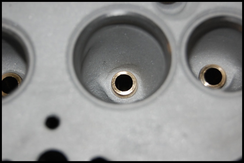

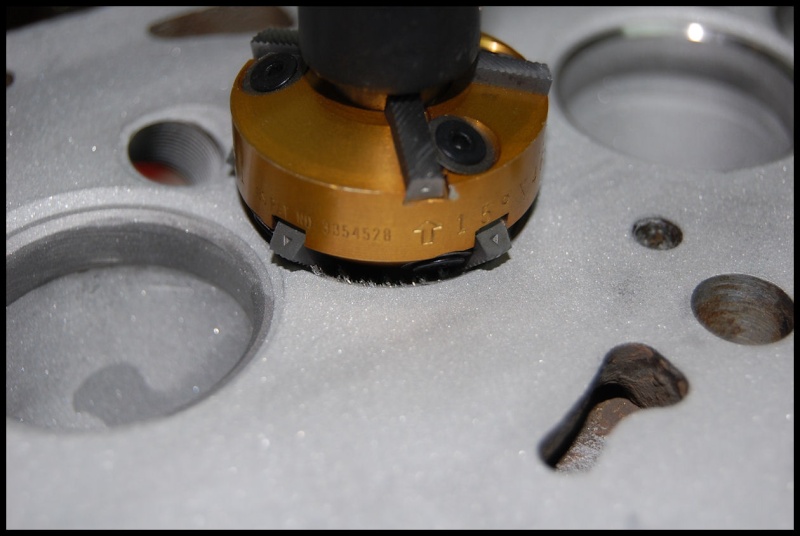

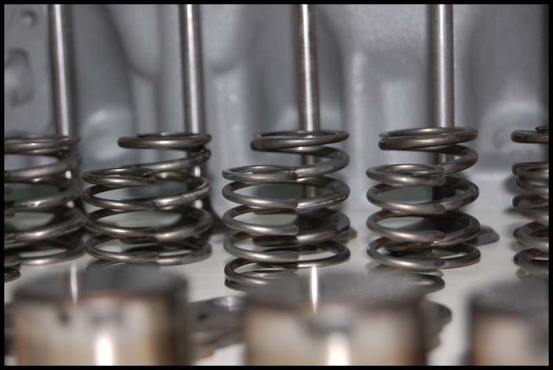

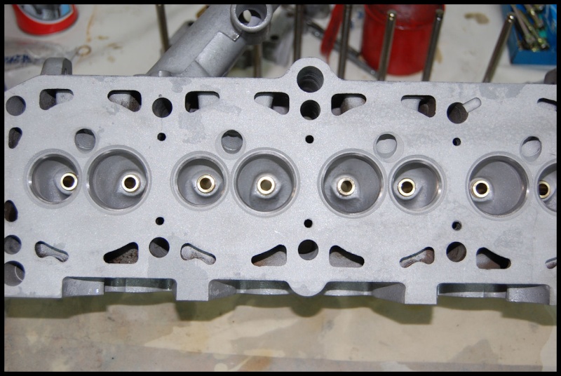

Journée partagée entre hosto, atelier et kiné....donc je n'ai pas avancé beaucoup.
Ceci dit j'ai mis en place les nouveaux guide de soupapes et j'ai rectifié les sièges de soupapes.
Comme dab........les tofs :lol:

La culasse dans le four :shock: ... bravo Stéphane :bravo: je ne pensais pas que tu osserais :lol: :lol: :lol:
...je vais tous dire à Yvonne :hinhin: :P
Par contre le rendu est vraiment superbe :up:

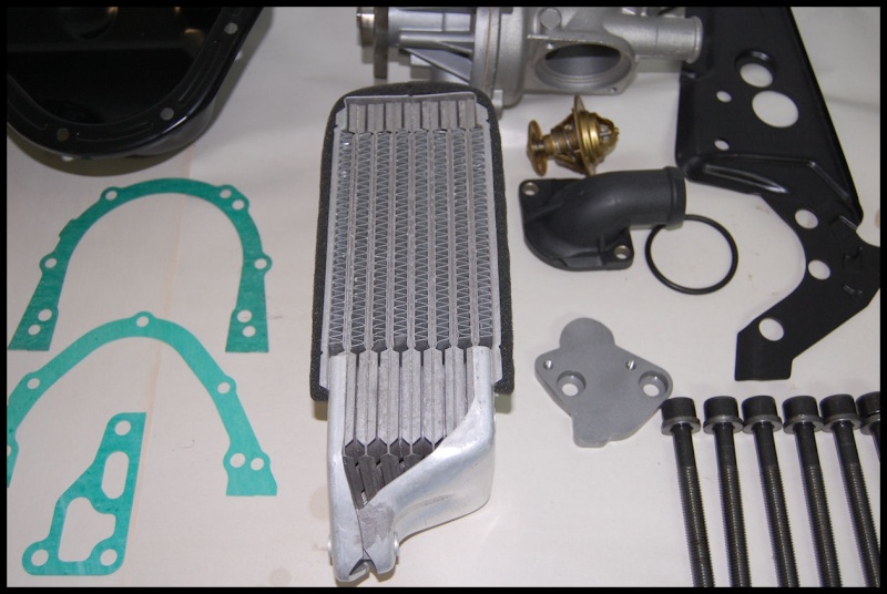

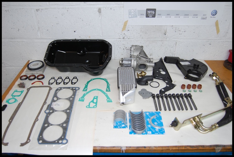

Quelques news....

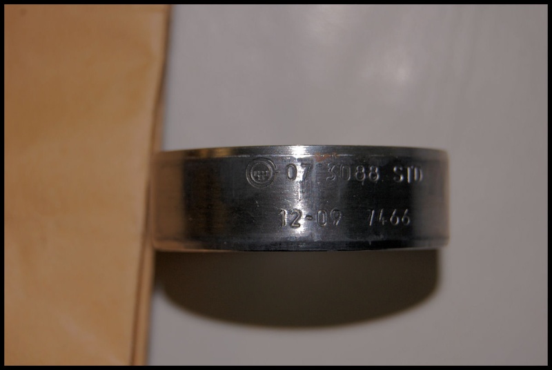

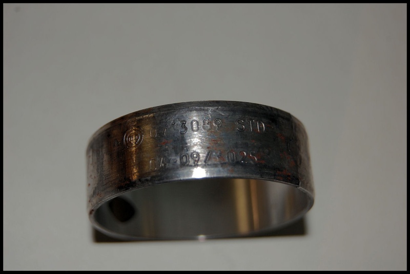

Salut Antoine,

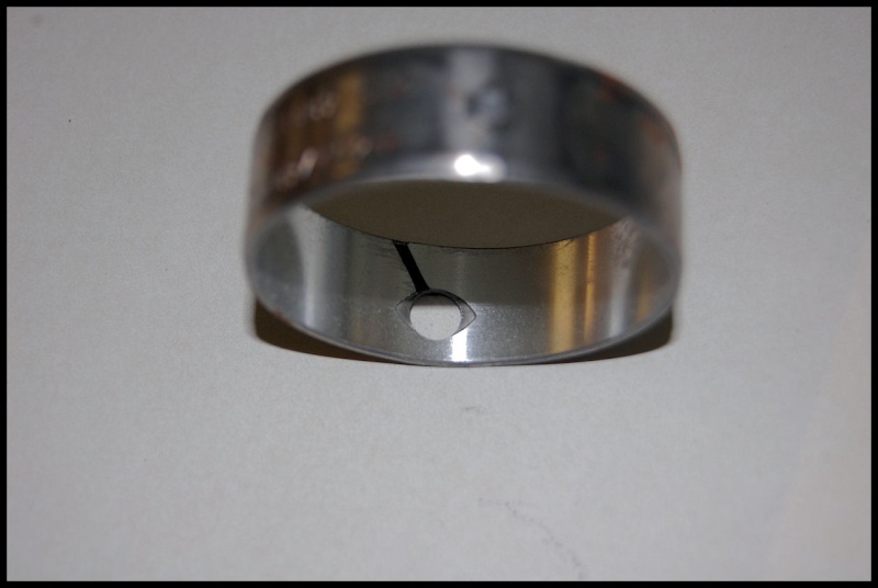

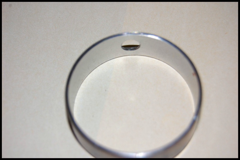

je suppose que tu parle des coussinets d'arbre intermédiaire !?
Voici les seuls références que je possède :
Coussinet côté distribution : 07 3088
Coussinet à l'arrière du bloc : 07 3089
oui, coussinet ... nickel !
merci Stéphane :wink:

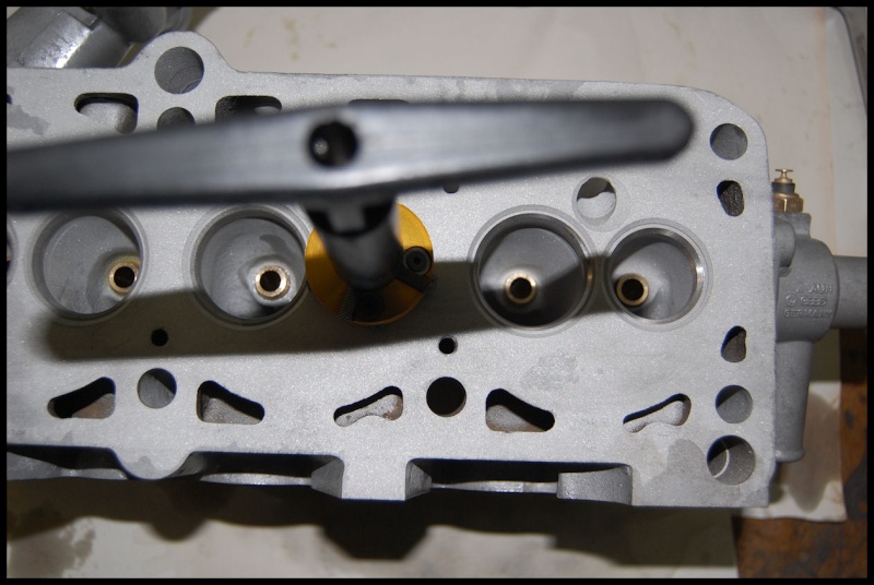

Superbe, comme toujours, ton outil manuel que tu utilises sur les guides de soupapes c'est pour rectifier ou juste refaire une étanchéité à 100%?
-/__________\-
[O===w=GTI=O]
PROMOTOR
Messages : 822
L'outil que j'utilise, c'est pour rectifier les sièges puisque je met de nouvelles soupapes. Ensuite il faut les roder bien sure. :wink:
