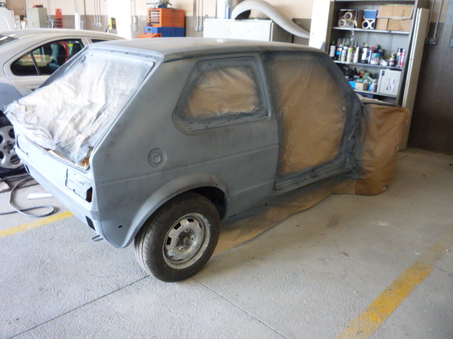

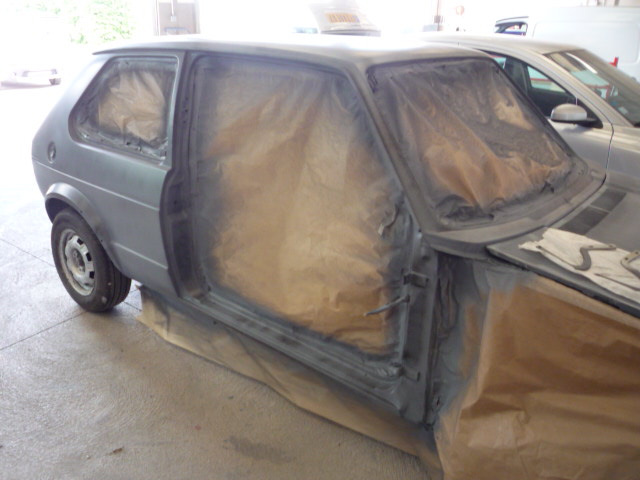

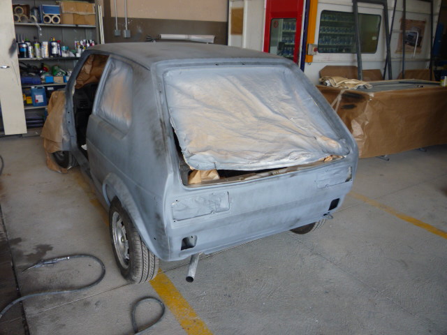

L'apprêt de finition a été appliqué ce matin, je l'ai fait de couleur gris foncé, cela permettra à la peinture finale de voir s'il n'y a pas de manque de peinture.
Au programme de cette semaine, un bon séchage, ponçage, préparation, anti gravillons sur les bas de caisse, joint sur la jupe arrière. J'ai prévu de peindre l'auto samedi, patience encore quelques jours...
J'ai commandé ce qui me manquait pour le remontage (divers joints de carrosserie et les bandes latérales et de hayon).
A Plus :D

mise en apprêt polyester, séchage à l'infrarouge
Le métier de carrossier a semble-t-il bien évolué technologiquement parlant ! :shock:
Les restaurations contemporaines vieilliront mieux que celles d'autrefois, non ? :bizarre:

C'est vrai que les produits ont beaucoup évolué du fait du passage en peinture à l'eau pour les bases à revernir, le problème aujourd'hui, c'est plutôt la qualité de la main d'oeuvre, les carrossiers actuels sont devenus des changeurs de pièces et savent de moins en moins redresser. Pour avoir un peu de recul avec le temps, les restaurations actuelles effectuées dans les règles de l'art vieillissent mieux du fait que la corrosion est maîtrisée et la qualité des produits peinture est aujourd'hui au top en terme d'utilisation et de rendu.

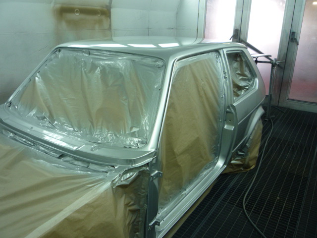

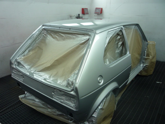

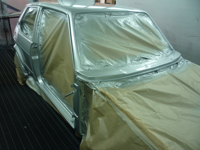

Allez les impatients, c'est jour de fête :D :D
