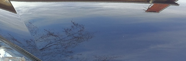

je n'ai pas trop de photo ... mais voici un premier rendu, le ciel sur le capot

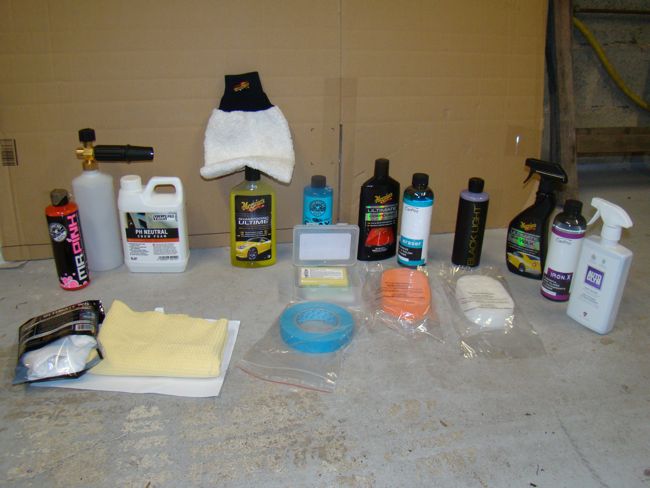

oui, moi.
j'ai la totale, du pré-lavage jusqu'à la cire, acheté sur ce site et je recommande : envoi rapide, suivi top. Il y a des tutos dispos sur Youtube
mais ce n'est pas quelques euros ... une vue de mes produits, 200 € à la louche
Lake Country CCS White Foam Anti-Static Detailing Pad
Detailing Clay Trio Pack
Black Light
Lake Country CCS Orange Foam Anti-Static Detailing Pad
Rénovateur Ultime
Eraser - Contenance : 500ml
3M 3434 Masking Tape - Largeur du rouleau : 25mm
Luber
Cire Eclair Ultime
Fast Glass
Microfibre Ultime
Iron X
Pack Mousse Intense - 1x Foam Lance - Marque NHP : Karcher K - 1x PH Neutral Snow Foam - 1x Mr. Pink
Microfibre de séchage type "Waffle Weave"
appliqué 2 fois partiellement sur mon auto (état neuf) et une fois la totale sur celle de madame (2007), c'est bluffant
