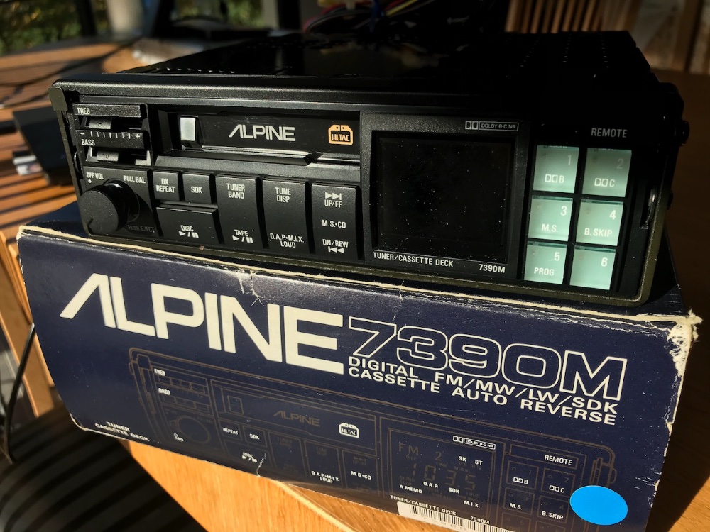

En revanche pour la série 2, je serai bien « périod matching » avec ce modèle, un 7390M, qui était une pure platine K7, sans amplificateur interne.
Malheureusement, même neuf il vieillit très mal car ses condensateurs (que l’on ne trouvait que sur ce modèle chez alpine apparemment) meurent les uns après les autres...
Il aura besoin d’une bonne révision....

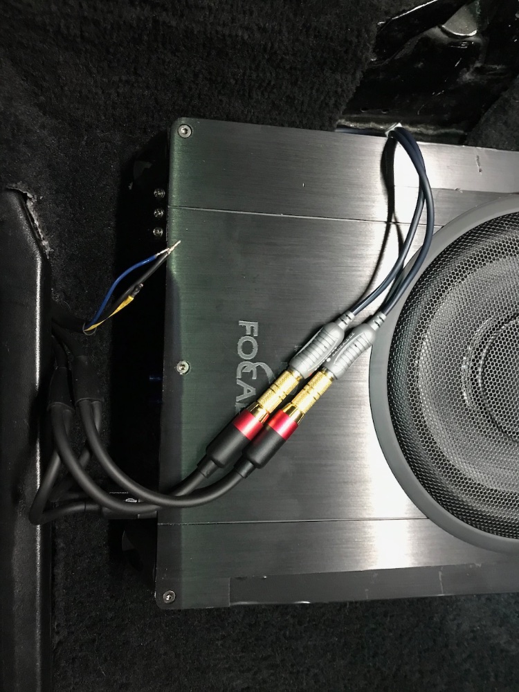

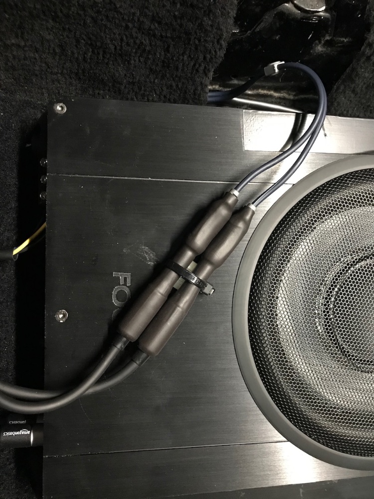

Pour ce qui est du caisson, c'est un focal Ibus 2.1.
Tu peux le brancher de deux manières : soit sur la sortie haut parleur (devant ou derrière) soit la sortie ligne, si ton poste en a une.

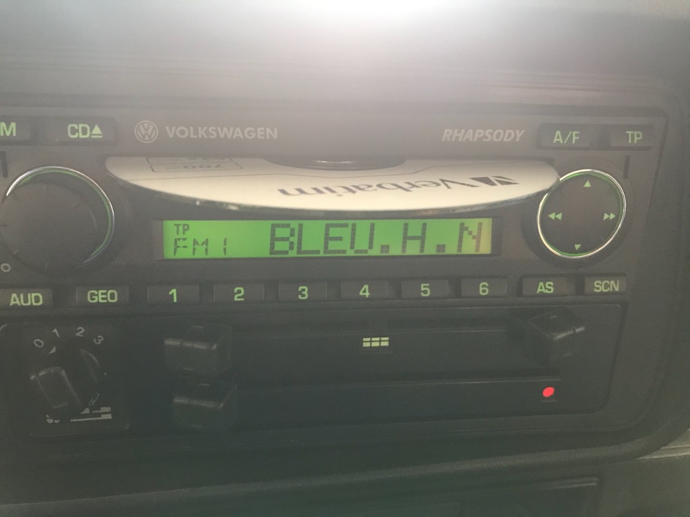

J'ai testé dans les deux cas. La première fois avec un poste VW CD, dont j'ai adapté la couleur (bleu et rouge d'origine) en vert afin de s'adapter à l'intérieur.
Il s'intègre très bien, a une ergonomie géniale, mais je suis revenu à mon idée de départ : un poste d'époque, mon alpine.

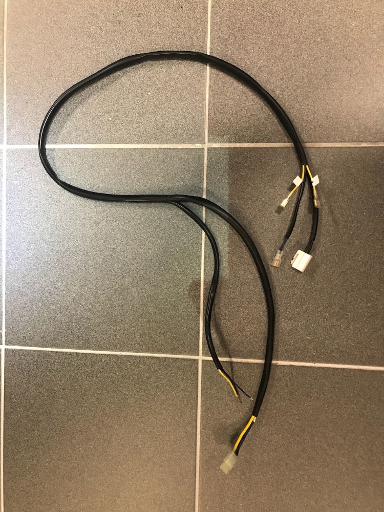

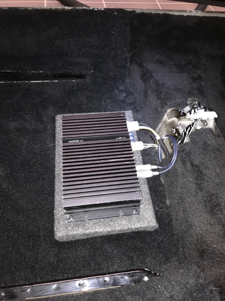

Donc mon alpine a une sortie ligne, pour l'arrière. J'ai donc dédoublé cette sortie pour qu'elle soit branchée à l'ampli (que j'ai installé sous le siège passager)
Tu peux voir les fils sortir de la glissière du siège. Ceux d'alimentation (pas branchés ici) et le dédoubleur de prise RCA. Pour repartir vers le petit ampli affecté aux enceintes arrières.
Hop, là j'ai mis une attache adhésive, enroulé le tout dans de la gaine thermo, et le câble repart de l'autre coté.
De l'autre côté, le petit ampli alpine dédié aux enceinte arrière.

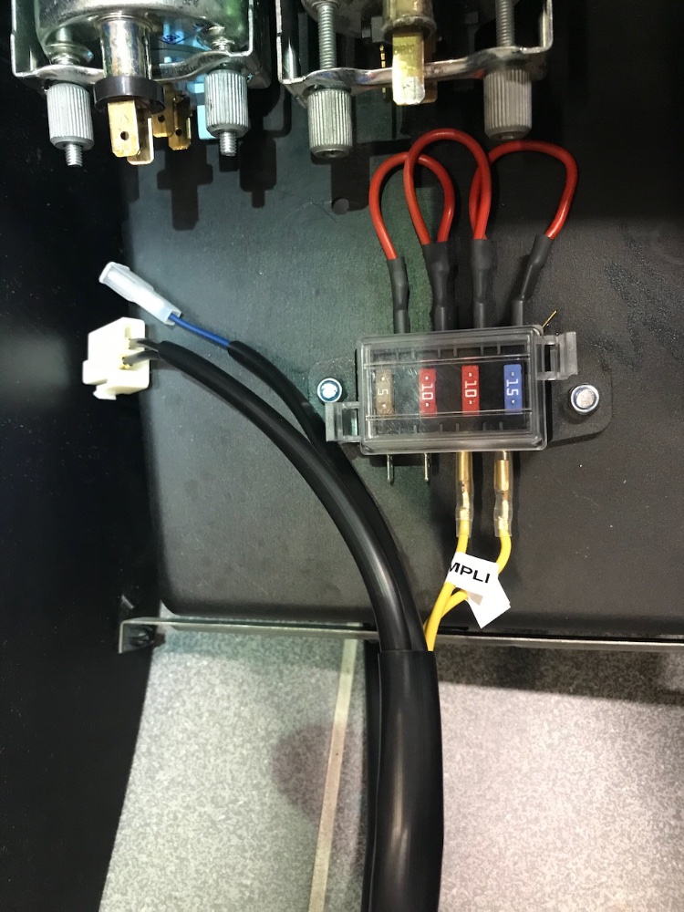

Afin que tout ça soit correctement alimenté, on ne badine pas avec les fusibles
Et les câbles d'alimentation, isolés dans leur gaine.
IMG_6335 (1).jpeg (374.87 Kio) Vu 2442 fois
N'hésite pas si tu as des questions ;-)
