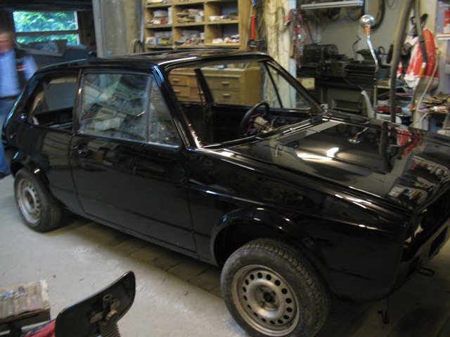

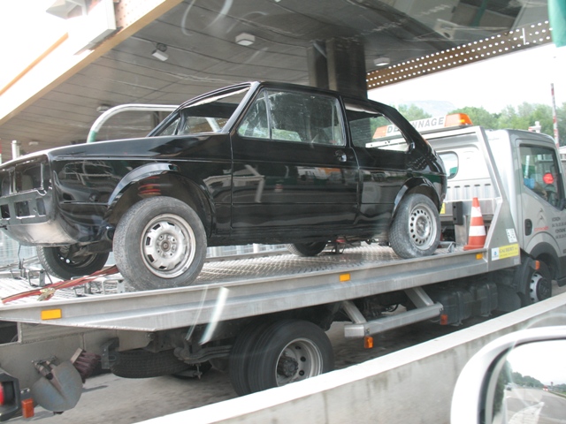

et la dernière volée !!

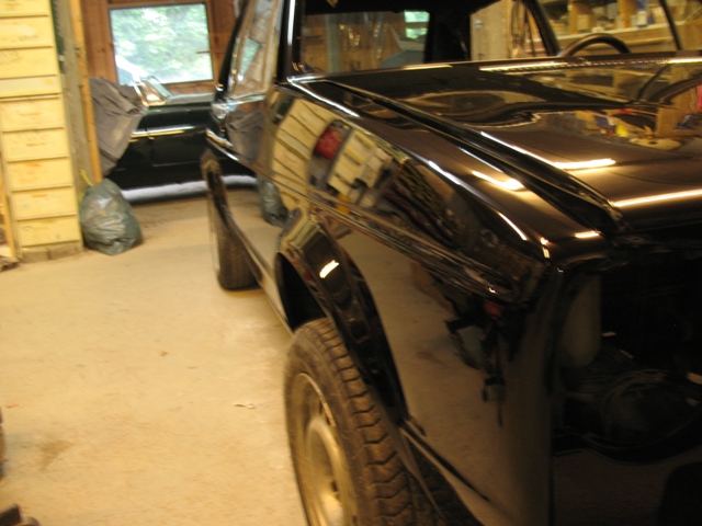

Retour de la peinture, elle est pas parfaite, mais je l'aime :yaisse: :hourra: :amour: !!

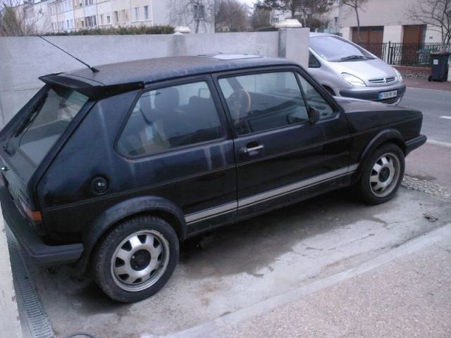

et en bonus, j'ai trouvé une photo sur le net qui représente ce à quoi ma belle ressemblera ( en accessoires (sans le volant en bois :nontsstss: , pas en propreté XD)

et l'antenne de G2?

mr-Cobra a écrit : et l'antenne de G2?
Oui c'est vrai, ça aussi je ne mettrai pas ^^
j'était juste content de trouvcer une noire avec les ats, becquet zender, vitres vertes et TO pour me rendre compte de ce que ça allait donner^^
Et pis, concentre toi sur les autres photos, celle la c'est du bonus :D
Re: Heureuse découverte d'une 1800 GTI
pastis a écrit : Image
Elle était en belle compagnie pendant la préparation avant peinture 8) :up:
Xtof
Messages : 1517
Localisation : sud-ouest
Message par Xtof »
Ah oais dis donc :shock: une type E et la blanche, une morgan ? ou une MK 2 ??
C'est le garage de papa ?? :P

Belle avancée, en période de tour, tu serais pas un poil dopé?
cependant je te déconseille le becquet, j'avais le même sur la mienne quand je l'ai acheté.
Même monté propre ça garde l'humidité et ça fait tout pourrir dessous.

Superbe avancée.
La mienne était comme ça en 2002. Souvenirs souvenirs...
D'accord avec labeuzz. le Zender c'est pas top.
Et en plus de garder l'humidité le plastique se craquelle et se terni.

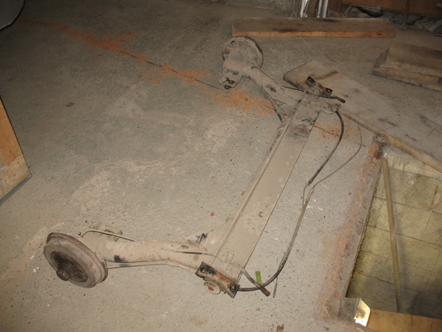

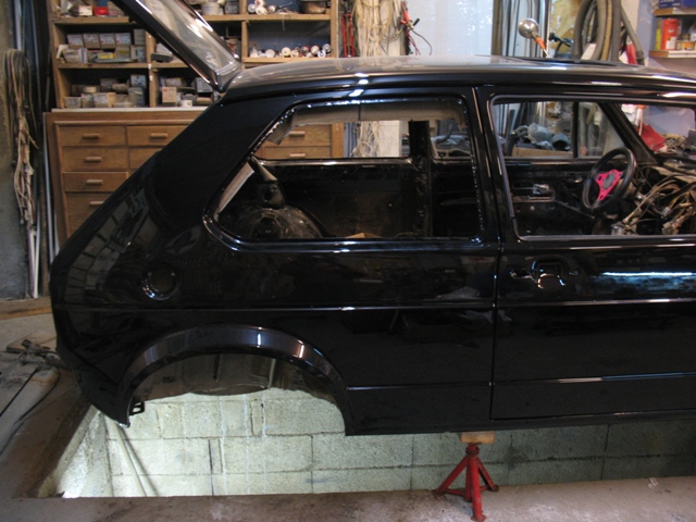

voici les travaux d'hier au soir:
dépose du train arrière et des amortisseurs
dépose du réservoir, goulotte, pompe à essence, accumulateur d'esence
Me vient des questions: comment contrôler le bon fonctionnement de l'accumulateur de pression ? et de la pompe ? (sans avoir à remonter tout le circuit d'essence ! j'aimerais savoir si elle est bonne avant de la remonter ! idem pour l'accumulateur)

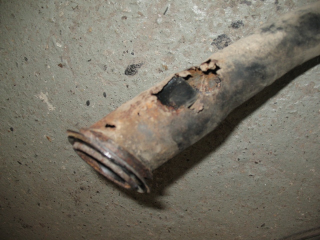

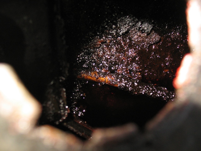

au vue du réservoir, la question de le réutiliser ne se pose même pas ! (vous allez voir sur les photos ;) et pour la goulotte, on va dire que j'était prévenu :D
La livraison de la semaine prochaine va donc comporter un réservoir et une goulotte en plus !!

et pour le becquet zender, malgré vos mises en garde, j'ai très très très envie de le mettre... il est quand même très très très beau :D

pour l'accumulateur tu as une petite vis à l'arrière, si à cette vis tu trouves des taches de fuite d'essence, c'est qu'il est mort.
Pour la pompe, pour savoir si elle tourne, une batterie 2 fils et tu teste quelques instants, mais aucun moyen de vérifier si elle est fatiguée, à moins de monter.
Par sécurité, je te conseillerai d' en monter une neuve, c'est quand même une cause de panne récurente.
Prévois aussi des durites en bon état entre pompe et accumulateur et sortie accumulateur.
Dernière chose, tu peux monter un préfiltre, entre ton réservoir et ta pompe à essence.
